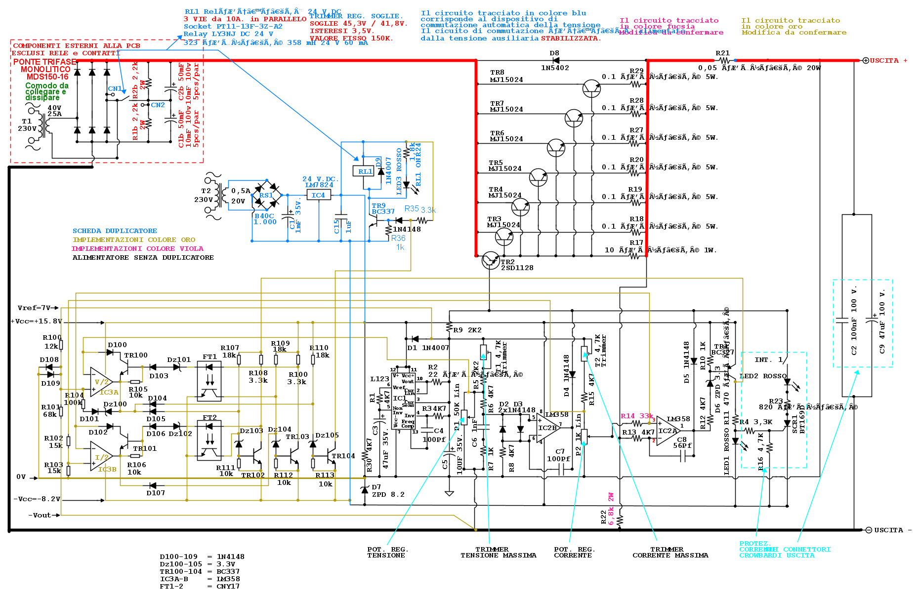

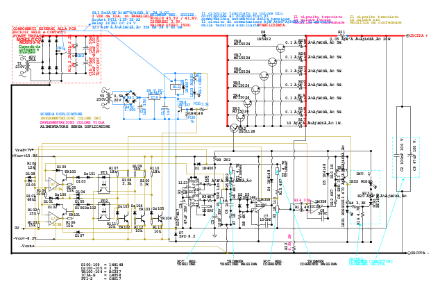

Grazie Alex. La posizione dell’ultimo schema l’avrei indicata Anch'io ma ieri, a seguito delle verifiche fatte con Bruno, ho voluto rimettere in pristino il circuito ma facendo attivare il duplicatore a circa 40V anziché a 45V, evitando così il ripple. Per modificare la tensione di attivazione del duplicatore ho dovuto modificare il partitore, quindi lo schema. Niente di speciale, solo alcune resistenze, ma lo schema ha subito variazioni e va ripubblicato con le modifiche in evidenza.
Dalle prove fatte sembra funzionare bene. Temo di non aver capito in quali condizioni si potrebbero verificare le reazioni anomale indicate da Bruno.
Sarebbe possibile testare e verificare quelle condizioni passo passo?
Avrei trovato una soluzione, non molto complicata da realizzare ma molto complicata da spiegare
Nelle intenzioni dovrebbe rendere completamente automatico l'inserimento e il disinserimento del duplicatore senza generare pendolamenti e senza che la tensione o la corrente di uscita saltino da un valore all'altro in tutte le condizioni che possono verificarsi.

Quello che dovrebbe fare è abbastanza semplice:
Anzitutto diciamo che i due potenziometri P1 e P2, che servono per l'impostazione del valore della tensione e della corrente in uscita, sono graduati 0-80V e 0-20A, per cui a metà corsa attraversano rispettivamente i valori di 40V e di 10A.
Quando la tensione di uscita sale e attraversa il valore di soglia di 40V si inserisce automaticamente il duplicatore ma solo se durante l'attraversamento la corrente al carico è inferiore a al valore di soglia di 10A.
Invece se durante l'attraversamento il valore della corrente è superiore al valore di soglia di 10A allora la tensione non può oltrepassare il valore di soglia di 40V e il duplicatore non si attiva.
In pratica se il valore della corrente al carico è minore di 10A allora, quando è attiva la regolazione di tensione, la tensione di uscita corrisponde alla graduazione del potenziometro P1 fino a fondo corsa (0-80V), se invece il valore della corrente al carico è maggiore di 10A allora, quando è attiva la regolazione di tensione, la tensione di uscita corrisponde alla graduazione del potenziometro P1 solo fino a metà corsa (40V), ruotando il potenziometro P1 oltre metà corsa la tensione di uscita comunque non supera il valore di 40V.
Dopo che il blocco della tensione a 40V si è attivato resta attivo anche se la corrente torna ad assumere valori inferiori a 10A e si disattiva solo se viene riportato il potenziometro P1 al di sotto del valore di soglia di 40V.
Se il valore della tensione di uscita è maggiore di 40V e quindi il duplicatore è attivo, quello della corrente non può oltrepassare il valore di soglia di 10A.
In pratica se il valore della tensione di uscita è minore di 40V allora, quando è attiva la regolazione di corrente, la corrente al carico corrisponde alla graduazione del potenziometro P2 fino a fondo corsa (0-20A), se invece il valore della tensione di uscita è maggiore di 40V allora la corrente al carico, quando è attiva la regolazione di corrente, corrisponde alla graduazione del potenziometro P2 solo fino a metà corsa (10A), ruotando il potenziometro P2 oltre metà corsa la corrente di uscita comunque non supera il valore di 10A.
Dopo che il blocco della corrente a 10A si è attivato resta attivo anche se la tensione torna ad assumere valori inferiori a 40V, si disattiva solo se viene riportato il potenziometro P2 al di sotto del valore di soglia di 10A.
Come avrete notato c'è una perfetta simmetria di comportamento tra tensione e corrente.

Il segnale che prelevi dal potenziometro P1 che controlla la tensione mi sembra sia sempre a 0V. Avevo cercato anch'io di lavorare sulla regolazione di tensione, ma questa è fatta con un amplificatore invertente (anche se entra sul positivo!) e quindi quella tensione non si muove!

Ho fatto un paio di misure:
con il positivo del multimetro sul centrale di P1 e il nero sul negativo di uscita dell’alimentatore, la tensione varia da zero a quasi 80V.
Se il puntale nero lo collego all’alimentazione negativa dell’operazionale la tensione varia di pochi millivolt.
Sì, ho visto, hai ragione, grazie
Ci penso, vedo se riesco a trovare un'alternativa
