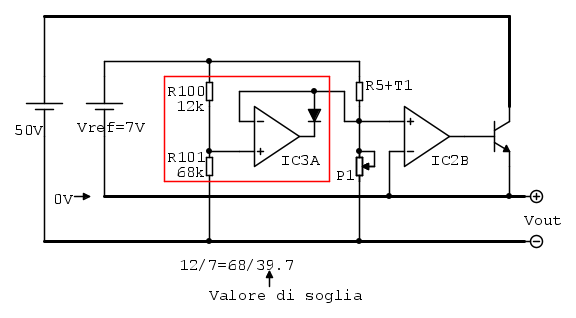

BrunoValente ha scritto:
IsidoroKZ ha scritto:
BrunoValente ha scritto:Si tratterebbe di montare il tutto su una basetta millefori e realizzare le 8 connessioni all'alimentatore.
Il segnale che prelevi dal potenziometro P1 che controlla la tensione mi sembra sia sempre a 0V. Avevo cercato anch'io di lavorare sulla regolazione di tensione, ma questa è fatta con un amplificatore invertente (anche se entra sul positivo!) e quindi quella tensione non si muove!
Sì, ho visto, hai ragione, grazie :ok:
Ci penso, vedo se riesco a trovare un'alternativa
No aspetta! Ci ho pensato meglio, a me pare che possa funzionare.
Il circuito di principio è il seguente, la parte che plafona la tensione a 40V è quella dentro al rettangolo.
Se il negativo di uscita si allontana oltre -40V dal comune vuol dire che il rapporto P1/(R5+T1) è maggiore del rapporto R101/R100, di conseguenza l'ingresso invertente di IC3A si porta a tensione maggiore di quello non invertente di IC3A, quindi l'uscita di IC3A scende e porta il diodo in conduzione obbligando l'ingresso non invertente di IC2B ad assumere la stessa tensione dell'ingresso non invertente di IC3A e perciò le cose vanno come se all'ingresso non invertente di IC2B, al posto del partitore originale, fosse collegato il nuovo partitore R100-R101 che impone all'alimentatore una tensione fissa pari a circa 40V (39.7V).
Sei d'accordo?

Nello schema al [572] ho aggiunto delle informazioni utili che facilitano la lettura e i diodi 108 e 109.
Non è una modifica sostanziale: i diodi aggiunti evitano che la tensione all'ingresso non invertente di IC3A possa allontanarsi troppo dal riferimento 0V.

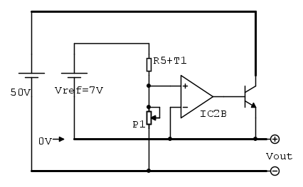

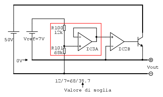

Foto UtenteIsidoroKZ in poche parole il circuito originale che è questo
quando il diodo va in conduzione diventa questo
L'unico piccolo dubbio che ho è che possa oscillare perché nell'anello si è inserito l'inseguitore che a frequenze alte sfasa un pochino ma sarei portato a pensare che il piccolo sfasamento sia trascurabile rispetto a tutto il resto dell'anello, che ne pensi?
