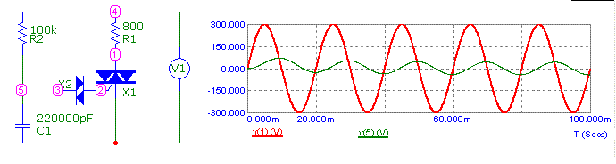

Messaggioda Foto Utenteg.schgor » 25 nov 2008, 11:27
No, il potenziometro non fa da partitore di tensione.
Guarda questa figura, in cui il potenziometro con il condensatore
(punto 5) e' scollegato dal Diac (punto 3):
Come puoi vedere il punto 5 (in verde) ha un valore di tensione
"sfasato" rispetto alla tensione del Triac (in rosso).
Se si collega il punto 5 col 3, questa tensione viene applicata
al Diac che innesca il Triac quando la tensione raggiunge 32V.
Variando la resistenza del potenziometro si influisce sullo
sfasamento della tensione applicata al Diac, quindi sul punto
di innesco del Triac.

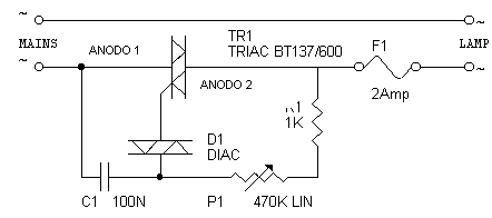

[66] Re: creare un Effetto dissolvenza
Messaggioda Foto Utenteginfizz » 25 nov 2008, 18:48
Schema corretto:
Foto Utenteginfizz
305 2 4 10
Messaggi: 1092
Iscritto il: 21 apr 2007, 9:30
[67] Re: creare un Effetto dissolvenza

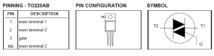

Messaggioda Foto Utenteg.schgor » 25 nov 2008, 19:23
Ginfizz, purtroppo e' sbagliato anche questo.
(Incredibilmente e' sbagliato nel riferimento internet!)
Direi di seguire lo schema del simulatore:
tenendo conto del datasheet del Triac (gia'
segnalato fin dal principio)
Allora, il circuito realizzato ha 2 errori
- lo scambio tra terminali 1 e 2 del Triac e
- la resistenza che deve essere collegata
all'altro filo dell'alimentazione
toros sei in grado di fare le modifiche o hai
bisogno di altre spiegazioni?

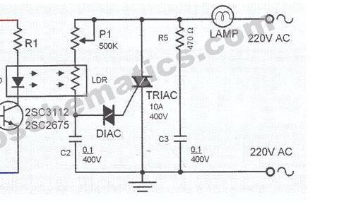

Messaggioda Foto Utenteginfizz » 25 nov 2008, 21:01
g.schgor ha scritto:Ginfizz, purtroppo e' sbagliato anche questo.
Va bene che quello schema, cosi' coricato, mi ha confuso fin dall'inizio, ma che ci sia un altro errore ulteriore in quattro componenti mi fa pensare seriamente di dedicarmi, d'ora in poi, alla raccolta di francobolli e di lasciar perdere l'elettronica :? (dico tanto per dire...)
Ma quindi dovrebbe essere errato anche questo :
Foto Utenteginfizz
305 2 4 10
Messaggi: 1092

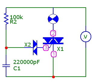

[69] Re: creare un Effetto dissolvenza
Messaggioda Foto Utenteg.schgor » 25 nov 2008, 21:30
Quella "massa" messa su un 220 V non depone a favore!
Quello di mettere il circuito RC e Diac a valle della lampada,
potrebbe essere giustificato dal fatto che una volta innescato
il triac, questo circuito non serve piu' (in quella semionda).
Provo a simularlo e poi te lo so dire.
Foto Utenteg.schgor
57,8k 9 12 13
Messaggi: 16971
Località: MILANO
[70] Re: creare un Effetto dissolvenza
Messaggioda Foto Utenteginfizz » 25 nov 2008, 21:54
Oppure ci potrebbe essere il vantaggio, in questa configurazione, che il Triac appena innescato scarichi completamente il condensatore attraverso il potenziometro, completando cosi' il lavoro del Diac, che dovrebbe scaricarlo anch'esso ma fino ad un certo punto, e non oltre.
E' una mia supposizione.
Aspettiamo la simulazione.
