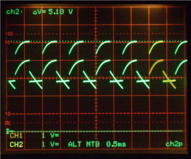

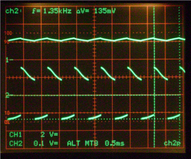

Ecco qua i nuovi risultati.
Le modifiche rispetto alla versione precedente sono quelle che avevamo accordato, cioè condensatore da 100µF in posizione C2 e sostituzione dei diodi. I nuovi diodi sono BAT42.

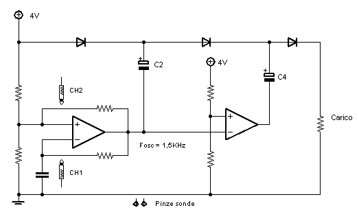

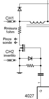

Le misure sono eseguite secondo gli schemi del messaggio [51] . Nel secondo oscillogramma ho colorato le tracce per renderle più comprensibili:

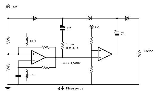

Qui invece ci sono lo schema di misura della tensione agli ingressi dell' operazionale e il relativo oscillogramma (eseguito secondo l' ultima configurazione del circuito):
Direi che la situazione a livello di C2 è migliorata, ricordo che C4 è stato mantenuto a 10µF... come vi sembra ?
Regolatore LDO e stabilizzazione a 5V

Il primo oscillogramma conferma le nostre ipotesi: con C2 molto grande (100 uF) la corrente erogata dall'operazionale assume un andamento quasi "a gradini", è impressionante vedere come la corrente in fase di carica (tratto a corrente "negativa") parte da 135 mA e termina comunque oltre i 100 mA. L'operazionale eroga una corrente praticamente costante!
In fase di scarica (tratto a corrente "positiva"), invece, la discesa è più accentuata, proprio perché carichiamo C4, dieci volte più piccolo di C2, e lo scambio di carica avviene tutto nei primi istanti della fase di "scambio".
L'ondulazione di tensione ai capi di C2 adesso è più accettabile; se l'occhio non mi inganna andiamo da 2 a 2.5 V. Infatti, stimando l'ondulazione di tensione supponendo una corrente costante di 120 mA:
Considerate le perdite sulla resistenza d'uscita dell'operazionale (et cetera) non siamo molto distanti dall'effettivo comportamento del circuito.
Io deduco questo:
Il condensatore da 100 uF è largamente sovradimensionato, e costringe l'operazionale a lavorare praticamente sempre al massimo delle potenzialità, obbligandolo di fatto ad erogare la corrente massima. Va benissimo.
Chiaramente la corrente media che fluisce nel condensatore deve essere nulla: la stessa carica immagazzinata in fase di carica deve essere trasferita a C4 in fase di scarica. Questo bilancio avviene in modo del tutto automatico: la tensione media su C2 si assesta al valore che assicura questo bilancio di carica.
In questo caso, con l'uscita caricata sulla resistenza da 100 ohm, la tensione media su C2 sta attorno ai 2 V. E' decisamente bassa, ma bisogna tenere in considerazione l'impedenza d'uscita dell'operazionale, la caduta sul diodo, e l'offset in tensione al livello "basso" dell'operazionale. Tutto sommato non va male.
SPICE conferma le ipotesi: anche pilotando il condensatore con un generatore ideale e una resistenza serie di 10 ohm (a simulare la resistenza d'uscita dell'operazionale e il limite in corrente), la tensione media si assesta poco sotto i 2.4 V

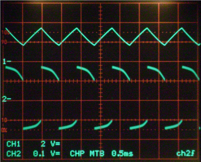

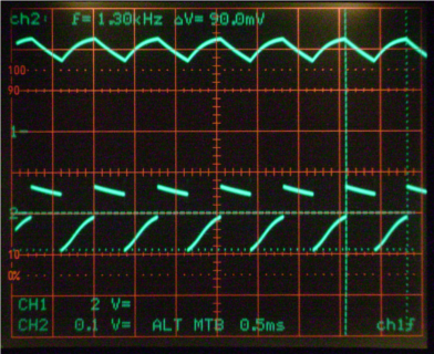

Veniamo alla seconda immagine:
Vediamo che la tensione di uscita assume un andamento praticamente quadro. Durante la fase di carica di C4, la tensione è a livello "basso", dettato unicamente dalle cadute sui diodi, mentre poi si porta a livello "alto", attorno ai 5 V.
Qualcosa non mi torna... La tensione sul carico dovrebbe portarsi sui 5 V e poi scendere, non arrivarci come un esponenziale decrescente. Con 10 uF e 100 ohm abbiamo una costante di tempo di 1 ms, vicina al periodo dell'oscillazione, ma comunque la tensione non dovrebbe muoversi in quel modo. Mi viene da pensare ad una uscita un po' "lenta" da parte dell'operazionale che pilota C4.
Senti, David, potresti visualizzare l'andamento della tensione al'uscita del secondo operazionale (e magari anche la corrente su C4, proprio come hai fatto per C2)? Potremo così chiarire ogni dubbio. Grazie

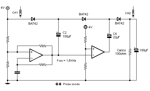

David, io proporrei questo:
1) Sostituiamo C4 con un condensatore da 22 uF;
2) Filtriamo la tensione sul carico con un condensatore "generoso" (la sua capacità influenzerà unicamente l'ondulazione di tensione ai capi del carico, e anzi aiuterà la scarica di C4). Proporrei un altro condensatore da 100 uF.
3) Scegliamo se interporre un diodo o se creare un filtro LC. Considerata la frequenza e la generosa capacità di carico, possiamo dimensionare un filtro con frequenza di taglio di 10 kHz, ottenendo:
. Un'induttanza da 100 mH è abbastanza piccola, quindi potremmo anche permetterci di impiegarla. Vedi tu se puoi avvolgere o trovare un'induttanza simile, o se vai meglio col diodo. Le prestazioni dovrebbero differire di poco (sarebbe interessante capire "quanto"

Brabus ha scritto:Veniamo alla seconda immagine:
Senti, David, potresti visualizzare l'andamento della tensione al'uscita del secondo operazionale (e magari anche la corrente su C4, proprio come hai fatto per C2)? Potremo così chiarire ogni dubbio. Grazie![]()

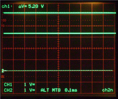

Certo ! Eccola qui, questa fotografia è stata scattata nelle stesse condizioni circuitali delle precedenti in modo da poter essere comparata:

Grazie per aver postato la misura della tensione su C4, in effetti l'ondulazione di tensione si dimostra molto contenuta (1 V abbondante contro i 6 V medi
), e la corrente ci conferma il fatto che l'operazionale è ben "tirato".
Da notare che durante la fase di scarica di C4, la corrente sul carico coincide con quella erogata dall'operazionale. Lavorando con un carico di 100 ohm e una tensione d'uscita media sui 6 V, notiamo come la corrente dell'operazionale stia sui 70 mA circa.
Questo conferma il fatto che l'operazionale deve poter erogare una corrente almeno pari a quella del carico, e non "almeno doppia", come invece ipotizzavamo prima. Il motivo sta nel fatto che l'operazionale eroga corrente in tutte le fasi, prima in un verso e poi nell'altro, mentre il carico assorbe corrente dall'operazionale solo durante la fase di scarica di C4. Ottimo

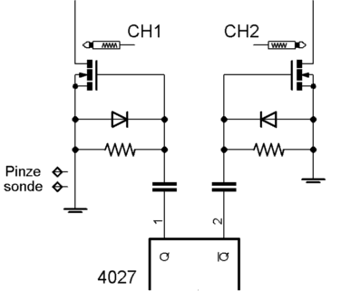

Brabus, credo che tu ti sia confuso, guardando l' oscillogramma del messaggio [67] si nota che la tensione media è di soli 4V anziché di 6V. Cosa ne dici, confermi o non ho capito bene ?
Detto ciò aggiungo subito l' oscillogramma relativo a CH1-CH2, ho rivisto lo schema di misura (rispetto al messaggio [65]) invertendo le sonde poiché l' oscilloscopio consente soltanto l' impostazione CH1-CH2 e non viceversa :

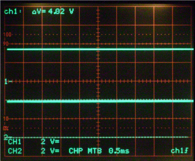

Ok brabus, ho sostituito C4 con un condensatore da 22uF e ho filtrato (per il momento) la tensione d' uscita dalla pompa di carica con diodo Schottky ed un condensatore da 100µF (lo schema qui sotto comprende tutti gli aggiornamenti). Il risultato lascia molto a desiderare, ti faccio vedere cosa arriva all' ingresso e cosa riusciamo a prelevare all' uscita :
In pratica in ingresso abbiamo una tensione di 3,4V mentre in uscita di soli 4V con una corrente di 40mA.

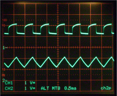

Aggiungo anche la situazione di tensione ai capi di C2 e di C4 dopo gli ultimi aggiornamenti, la misura ai capi di C2 segue lo schema del messaggio [51] mentre per C4 lo schema di misura è al messaggio [67]:
In C2 in seguito all' aggiunta del condensatore da 100µF in parallelo al carico non si notano particolari variazioni se non una leggera caduta di tensione. In C4 invece le differenze sono evidenti, la corrente di carica rimane sempre piuttosto elevata e quindi credo che aumentare ulteriormente la capacità non porterebbe particolari benefici. Quello che però mi fa veramente strano è che la tensione ai capi di C4 ha un calo impressionante quasi 2V ed inoltre l' ondulazione residua peggiora. Questo vuol dire che la capacità in parallelo al carico influenza negativamente la pompa di carica, probabilmente filtrando con l' induttanza al posto del diodo riusciremo ad ottenere risultati migliori, cosa ne dici ?

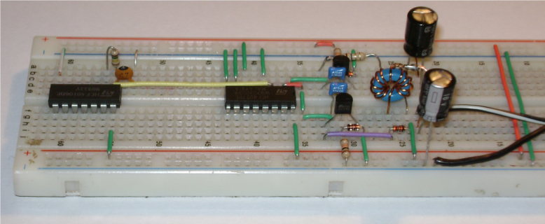

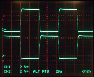

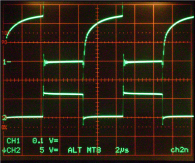

Ho appena finito di costruire e testare lo schema che ha suggerito Bruno e funziona bene, allego qualche foto dove si vedono le dimensioni del nucleo:
Questi sono i relativi oscillogrammi. Considerate che durante tutte le misure l' alimentatore è caricato con una resistenza da 47ohm e la frequenza d' oscillazione è di 120KHz esatti:
In quest' ultima foto si vedono Valim che è di 3,4V e Vout che caricata con una resistenza da 47ohm si attesta intorno ai 5,2V (la corrente erogata è perciò di circa 110mA). Se scollego il carico la tensione d' uscita sale fino a 6,6V.
A questo punto ho due possibilità o costruisco i trasformatori come nello schema originale, ovvero con presa intermedia oppure trovo il modo di far calare meno la tensione sotto sforzo. Ho visto che alcuni stabilizzatori lineari a 5V lavorano con una caduta massima tra in e out di circa 1 V e quindi una tensione d' uscita dall' alimentatore di 6 - 6,5V potrebbe essere sufficiente. Secondo voi cosa mi conviene fare, credete sia possibile risolvere lavorando soltanto sul nucleo ?

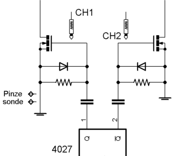

Bruno volevo farti una domanda, quando parli di avvolgimento bifilare intendi che devo avvolgere le spire dei due avvolgimenti insieme per poi ricavarmi la presa centrale. Cioè devono fare entrambi lo stesso percorso ?
Se così fosse ho sbagliato ad avvolgerli poiché uno va in una direzione mente l' altro nell' altra, rimedierò subito !

Condivido, intendevo proprio questo per bifilare.
David, penso che allungando gli avvolgimenti con qualche spira tra i collettori e i diodi non dovresti avere problemi ad alzare un po' la tensione in uscita di quanto basta per metterti al sicuro. Diversamente non credo si riesca facilmente ad evitare quella perdita che penso sia fisiologica in questo circuito (caduta sui diodi, sui mosfet ecc.).

Avrei una domanda: come mai sono stati messi due condensatori e due diodi sui gate dei mosfet ?
Non ci dovrebbero essere picchi negativi, se non sbaglio. Perche' non andava bene il collegamento diretto ?
ginfizz ha scritto:...Avrei una domanda: come mai sono stati messi due condensatori e due diodi sui gate dei mosfet ?
A questa domanda ho già risposto nell'intervento [56]
