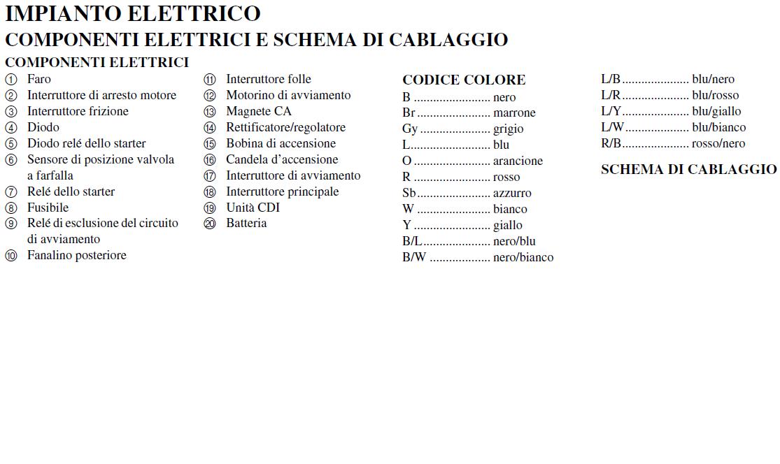

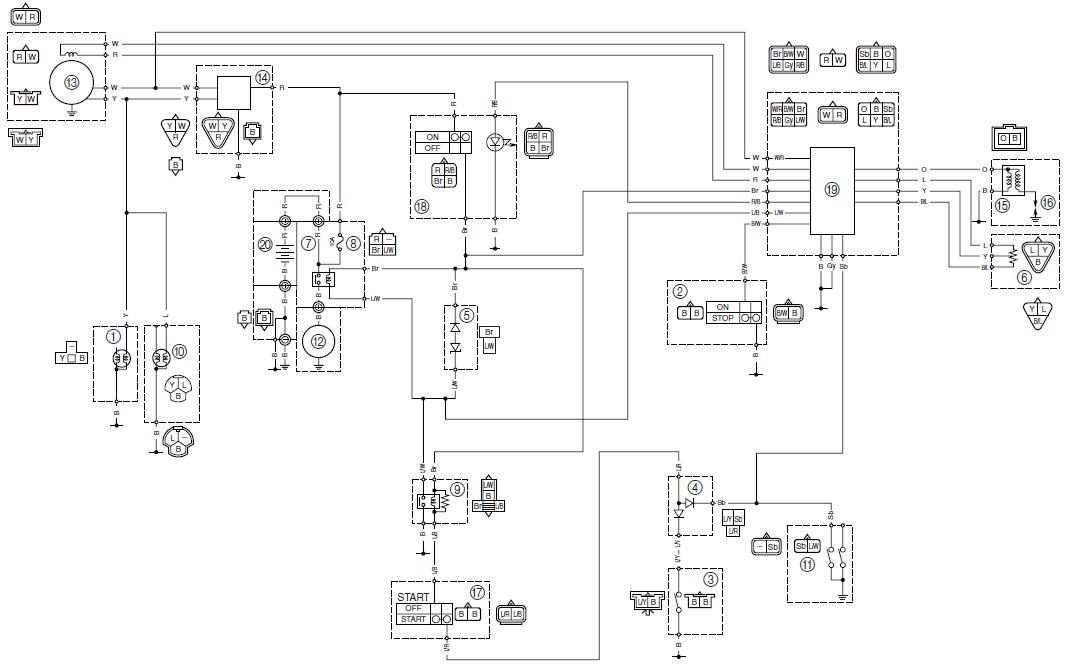

Se vuoi ti mando lo schema della moto se riesco a farlo qui al lavoro......mo ce provo

Eccolo completo di leggenda non so quanto puo essere grosso...
Schema moto.JPG (81.19 KiB) Osservato 3078 volte

Per quanto riguarda lo schema non c'era necessita di inviarlo, ad ogni modo e' evidente che le luci originali sono alimentate direttamente dal generatore e con corrente alternata, e quindi come ai detto si accendono solo a motore acceso.
Nulla si riesce a capire sul tipo di alternatore adottato, ma se dici che anche accendendo il faro originale la tensione scende di pochissimo, direi che c'e' un buon margine di sicurezza

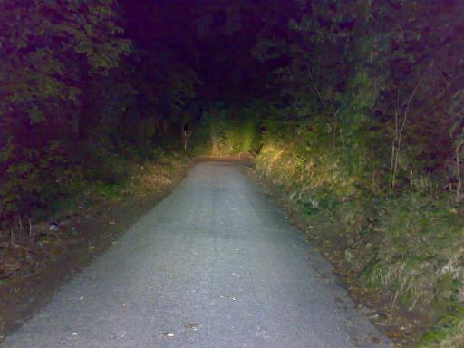

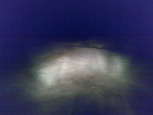

Messaggioda Foto Utentelillo7780 » 19 set 2009, 15:01
Ciaooo...
Allora per il problema dell'omologazione di notte in mezzo alla montagna in mulattiera diventa un dettaglio... :mrgreen: trascurabile ,su strada uso quello normale :D cosi niente problemi.
Sono riuscito finalmente a provare i Led all'aperto(poi ho preso un po d'acqua ma ne è valsa la pena ......)
Guarda le foto....... :mrgreen: :wink:

Direi proprio che si tratterebbe di un dettaglio, se il tipo di strada e' quella che hai detto :D
Le foto sono belle, quei led fanno una luce strepitosa !
