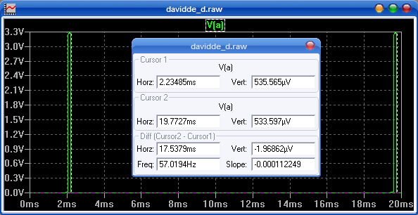

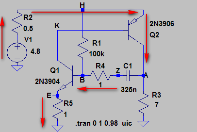

Messaggioda Foto UtenteRenzoDF » 13 ott 2009, 10:34
La frequenza misurata nella simulazione è come già detto di 57 Hz.
Aprofitto dell'occasione per associare un minitutorial LTspice, ricordando che la simulazione usato .tran 0 1 0.98 uic, intendiamo simulare nell'intervallo 0-1, ma l'istante di "inizio salvataggio dati" e quindi di plottaggio viene fissato "più avanti" (per es. a 0,98 s) per dar modo alla frequenza di stabilizzarsi. L'opzione uic serve per far usare al simulatore le condizioni iniziali.
L'ampiezza del periodo può essere misurata usando i 2 cursori (linee a tratteggio di fig.) e la finestra relativa
Partiamo con l'andamento dell'impulso principale, ovvero il potenziale su A VA ,
con 3,3 V e 165 \mu s
L'ampiezza temporale di questo impulso è legata ad elementi critici del circuito indicato in figura (a bassa resistenza serie),
anticipo che potrebbe essere necessario incrementare le resistenze serie per uniformare i risultati ottenuti :!:

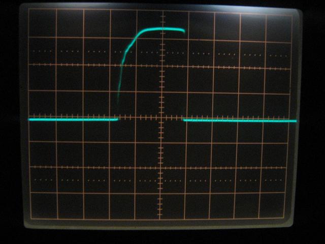

Messaggioda Foto Utentedavidde » 13 ott 2009, 22:26
Eccomi qui, ottima l' idea del "minitutorial" =D> !
dunque prima di eseguire la misurazione ho ricostruito il circuito disponendo i componenti nel modo migliore possibile. Ho aggiunto le resistenze di shunt da 1ohm e il circuito ora corrisponde esattamente all' ultimo schema (messaggio [60]) postato da RenzoDF. Inoltre visto che i cavi che collegano il mio alimentatore al circuito sono piuttosto lunghi ho preferito aggiungere in parallelo al generatore un condensatore elettrolitico da 330µF. In seguito a quest' ultima modifica la frequenza d' oscillazione si è portata esattamente a 57Hz.
Questo è il risultato della mia misurazione:
il picco al massimo raggiunge i 3,6V e la sua durata totale è di 34µs.
In seguito ho fatto altre prove sostituendo varie volte entrambi i transistor ma la situazione non è cambiata sensibilmente. Se voglio portare a circa 136µs la durata del picco devo inserire una resistenza serie al generatore da 4ohm ma la frequenza d' oscillazione si porta a 80Hz.

[66] Re: Lampeggiatore LED con BJT
Messaggioda Foto Utenteginfizz » 13 ott 2009, 23:56
davidde ha scritto:In seguito ho fatto altre prove sostituendo varie volte entrambi i transistor ma la situazione non è cambiata sensibilmente. Se voglio portare a circa 136µs la durata del picco devo inserire una resistenza serie al generatore da 4ohm ma la frequenza d' oscillazione si porta a 80Hz.
Ah, mi sono dimenticato di inserire la resistenza in serie al generatore !
P.S.
Ovviamente per fare comparire anche la traccia imposti lo scatto ritardato a 2s e quando il tempo è quasi scaduto aumenti l' intensità luminosa; in questo modo a me vengono molto più a fuoco :

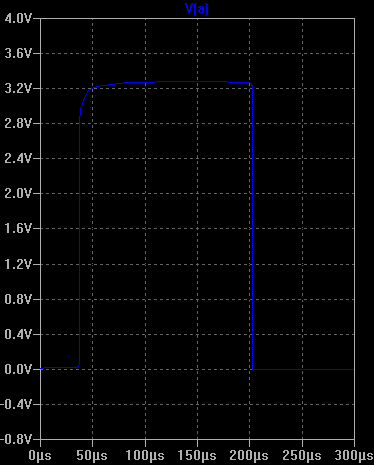

[67] Re: Lampeggiatore LED con BJT
Messaggioda Foto UtenteRenzoDF » 14 ott 2009, 0:15
Lo sapevo che sarebbe stata un'ardua impresa ... #-o ... comunque ho provato a sostituire i due modelli con questi
della ON Semiconductor, più recenti e probabilmente più vicini a quelli dei transistori di davidde.
Come si vede dai parametri, "un 2N3906 del 1995" non è uguale ad "un 2N3906 del 2004" ... come per la "barbera" insomma ... l'annata è determinante ! :mrgreen: :mrgreen: :mrgreen:

e ritoccato, nei limiti della decenza, il circuito per ridurre le evitabili differenze fra i componenti usati; in questo modo tentiamo di metterci sulla stessa linea di partenza
con una frequenza di 59 Hz e ampiezza impulso di 31 us
A questo punto i risultati della simulazione e quelli della misura di davidde possono essere considerati "accettabilmente" compatibili :mrgreen:

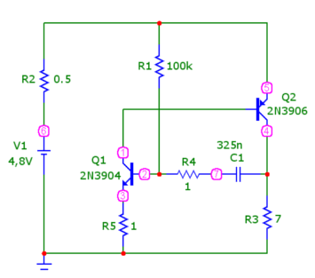

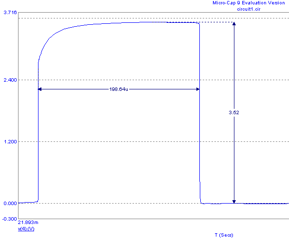

[68] Re: Lampeggiatore LED con BJT
Messaggioda Foto Utentedavidde » 14 ott 2009, 9:34
Si hai ragione! Le poche volte che ho cercato di simulare qualche circuito per poi trovare riscontro con la realtà è stato sempre "inutile", i risultati pratici e teorici non combaciano quasi mai. Il simulatore ci da un grande aiuto nell' interpretazione dei fenomeni che fanno funzionare (o meno) uno schema ma sui valori assoluti non si può certo pretendere la perfezione. Anche montando più volte lo stesso circuito (variando ad uno ad uno i componenti con identica sigla) i risultati non saranno mai uguali; ogni componente infatti è diverso dai suoi simili ed anche le minime differenze (in circuiti come quello in esame) portano a risultati molto poco ripetitivi.
Visto che nella versione free di Microcap si possono utilizzare entrambi i transistor ho voluto provare anch' io a simulare il circuito, i risultati anche in questo caso sono abbastanza distanti dalla realtà, li posto per chi interessato:
Schema misura.png (20.21 KiB) Osservato 5188 volte
VA (V4).png (3.97 KiB) Osservato 5187 volte
Come si nota il picco tra il punto 4 e massa, quello definito da RenzoDF come VA, arriva a 3,52V e la durata dell' impulso è di circa 198µs. La frequenza di oscillazione è di 55Hz.
Dopo aver aggiunto ciò, più per curiosità di chi legge che per reale necessità, io me ne torno alle manopole dell' oscilloscopio lasciando a RenzoDF l' arduo compito di farci strada nella giungla dei simulatori :mrgreen: ...

[70] Re: Lampeggiatore LED con BJT
Messaggioda Foto UtenteRenzoDF » 15 ott 2009, 0:26
ginfizz ha scritto:
Pero' non ho capito che caratteristiche dei componenti hai modificato: non ho mai usato LTSpice, e quindi non ne avrei idea: forse le caratteristiche dei semiconduttori ?
Ho cambiato il modello per i due transistori scartando quelli base di LTspice e quelli del Sedra, usando quelli di ON-Semiconductor, ho fissato Vcc a 5 V (al posto dei 4,8) , rimesso C a 330uF (era 325) e tolte le due R da 1 ohm
( che a me poi non servono :mrgreen: )
ginfizz ha scritto: Nello schema elettrico cosa significa .tran. 0 1 0.97175 uic ?
.tran (analisi transitorio) 0 1 (intervallo di tempo della simulazione) 0.97175 (è il mio DTB, ovvero il tempo a partire dal quale i dati vengono salvati e plottati , scelto in quel modo per visualizzare solo l'impulso) e infine uic serve per far usare al simulatore le condizioni iniziali imposte (per es. in questo caso una VC(0) = 0 V )
BTW a proposito di "simulazione", nota la presenza della "martellata sinistra" sia sull'impulso del simulatore sia sul tuo oscillogramma :!:
