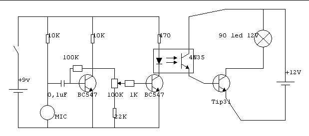

Nel circuito http://www.danielandrade.net/2005/12/06 ... king-leds/ al posto del transistor tip31 si può utilizzare un bd137 o in alternativa un bc237b ?

Direi che tutto quel circuito è poco consigliabile!

Messaggioda Foto Utentecryptos » 10 apr 2010, 15:37
g.schgor ha scritto:Direi che tutto quel circuito è poco consigliabile!
poco consigliabile perché ? (io ho aggiunto due resistenze, una per il led, una per la base del transistor)

Messaggioda Foto Utenteg.schgor » 10 apr 2010, 15:47
Se l'hai modificato, allora OK anche per i transistor
(in effetti un T31 è sproporzionato)

Messaggioda Foto Utentepierfrancis » 24 apr 2010, 12:36
ok grazie mille ora funziona perfettamente
ho trovato una lampada a led da 12V
Come posso ridurre l' effetto dissolvenza nella fase di accensione o spegnimento?

Messaggioda Foto Utenteg.schgor » 24 apr 2010, 18:13
Non mi è chiaro a cosa ti riferisci: puoi inviare lo schema definitivo realizzato?

Messaggioda Foto Utentepierfrancis » 25 apr 2010, 17:00
Mi spiego meglio riducendo la sensibilità con il potenziometro la lampada si accende con frequenza minore e va bene ma diminuisce pure l'intensità della luce emessa (questo intendevo con effetto dissolvenza)

Messaggioda Foto Utenteg.schgor » 25 apr 2010, 18:04
Vedo adesso lo schema e mi chiedo se usando la continua (anche se
da diverso alimentatore) conviene mettere un optoisolatore (sarebbe
stato più semplice unire i negativi e comandare direttamente il TIP31)
Comunque userei per precauzione una resistenza (di qualche centinaia di Ohm)
tra il +12V ed il collettore del fototransistor nel 4N35 (per proteggere questo da una
corrente eccessiva)
Spero poi che la lampada LED indicata abbia incorporate le necessarie resistenze limitatrici.

Messaggioda Foto Utentepierfrancis » 25 apr 2010, 18:12
la lampada era già fatta completa di batterie e tutto. Il fotoaccoppiatore l'avevo messo prima quando pensavo di utilizzare una lampada da 220 V ma ora se non crea problemi lo lascio
