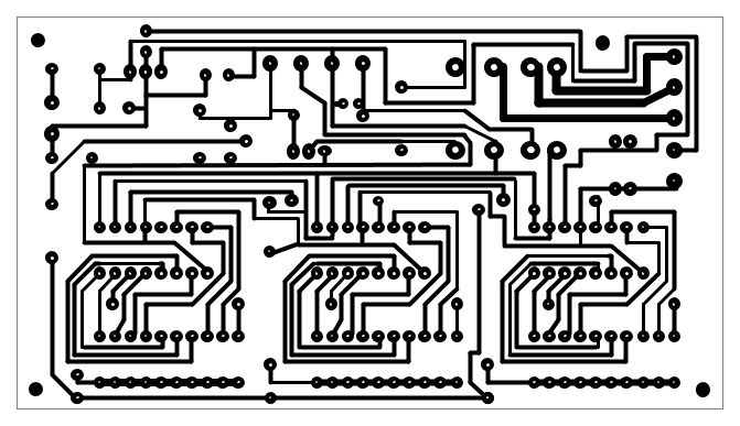

Il 555 non mi sembra una cattiva idea, io però lo utilizzerei per generare un' onda quadra ad 1KHz. La precisione, se si utilizzano componenti decenti (in particolare il condensatore) dovrebbe essere discreta.
L' onda quadra generata verrebbe poi applicata ad una serie di 4017 che sono contatori decimali. Connettendone tre si ottiene un contatore da 0 a 999. L' onda quadra in ingresso fornisce un colpo di clock ogni ms e il contatore sarebbe in grado di contare gli impulsi e fare scattare il flash non appena il count down è a 0.
Le impostazioni al contatore verrebbero date attraverso tre dip switch a 10 posizioni (che possono anche essere sostituiti da tre selettori rotanti da montare a pannello). Uno sarebbe per le unità quindi (da 0 a 9 ms), il secondo per le decine (da 10 a 90 ms) e il terzo per le centinaia (da 100 a 900 ms). E' ovvio che combinando i tre switch si potranno impostare i ritardi che si vogliono ad esempio 247ms, insomma tutti i numeri da 0 a 999 con passo di 1ms. In questo modo dovresti ottenere una buona ripetibilità nella temporizzazione.
Il problema di questo circuito è la complessità pratica. Il circuito prevede quattro integrati e tre dip switch, quindi anche lo sbroglio non è uno scherzo. Se ti può interessare io ho uno schema disegnato in Fidocad, anzi te lo metto qui così ti fai subito un' idea (occhio che la scala inganna, in realtà è più piccolo):
E' roba vecchia e quando lo feci non montavo ancora i componenti a disegno ma se ti interessa ti mando qualche foto del montaggio così vedi come e dove vanno. Sarebbe comunque da rivedere togliendo roba e aggiungendone altra ma avresti la parte più complessa già sbrogliata.
Altre soluzioni al momento non me ne vengono...
Per quanto riguarda il tempo di commutazione del transistor che mi chiedevi l' altra volta non ho idea di quanto sia, ci vorrebbe un' oscilloscopio ma è comunque molto ridotta e non introduce ritardi significativi.

davidde ha scritto:Le impostazioni al contatore verrebbero date attraverso tre dip switch a 10 posizioni (che possono anche essere sostituiti da tre selettori rotanti da montare a pannello).
Ottimo, mi pare molto meglio della mia idea.
Ho giust'appunto 3 contraves cannibalizzati da un RTX VHF ma non ricordo se sono decimali o binari.
Eventualmente quelli sarebbero piu' indicati dei dip switch.
Diciamo che avrei una buona ripetibilita' della base dei tempi, visto che e' tutto riferito ad essa ed e' generata dal "nulla"
Ai miei tempi sbrogliavo cose piu' complesse con Arianna (esiste ancora?).
Mi piacerebbe usare la tua soluzione.
E la mia semplice idea di commutare 4-5 condensatori delle reti di ritardo con un contatore decimale (resettato a 5) lasciando lo stesso potenziometro?
Come la vedi? Da scartare a priori?

Ho fatto una seduta spiritica nei meandri del mio hard disk e ho riesumato Arianna 1.31 PD, per DOS con interfaccia a caratteri.
Al 99.9% i miei 3 contraves sono con codifica BCD e comunque credo che tutti i commutatori siano BCD.
E se usassi un contatore BCD?
Si impostano le cifre in BCD coi contraves e si mettono in AND con dei diodi alle uscite del contatore.
Quando, durante il conteggio dei cicli di clock, tutte le cifre corrispondono ai contraves allora l'uscita dell'AND attiva il flash.
Posso usare il 4510?
Non ricordo piu' a cosa servono gli ingressi "input".
Servono per impostare la cifra di partenza?
Comunque forse i passi da 1ms sono troppo grossi.
Gia' a 250kmh l'oggetto percorre 7cm.
Se uso un proiettile vero a 1800kmh fa mezzo metro
Dobbiamo scendere almeno a 1/4 ma poi la lettura non sarebbe diretta.
Dobbiamo quindi scendere di un fattore 10, usando come clock 100ns, ossia 10kHz, e quindi 4 cifre.
Non c'erano anche gli integrati doppi con due contatori dentro?
Forse il 4518?
Il problema e' che ho solo 3 contraves
Ho visto il costo dei commutatori rotativi BCD su RS e costano circa 3 euro l'uno.
http://it.rs-online.com/web/search/searchBrowseAction.html?method=getProduct&R=6160631
Spesa abbordabile, tenuto conto che dovro' comprare gli operazionali veloci e qualche altra cosetta.
Quindi: NE555 a 10kHz, 2x 4518 e 4 commutatori rotativi?
L'accendiamo?
Qualcosa di migliore al posto dell'NE555?
Ma l'NE555 ci arriva a 10kHz o prendo l'ICM7555?
Ho svariati quarzi e risuonatori nel dimenticatoio.
Ma forse per 10 miserrimi kHz non ne vale la pena, visto che ho anche un buon frequenzimetro per eventualmente tararlo.
Edit: Sto pensando che avendo una base dei tempi molto precisa potrei persino misurare la velocita' del proiettile se lo fotografassi in modo da vedere lo spazio percorso, magari contro una scala millimemtrata.

Azz carsco sei proprio un temerario, per "scartare" a priori la proposta di TardoFreak ci vuole del coraggio .... io al tuo posto mi sa proprio che l' avrei fatto lavorare anche perché se la cava proprio bene
Anch' io ho il dubbio che lo step da 1ms sia troppo ampio. La mia idea iniziale era un po' diversa ma poi ho evitato di dirla perché pensavo che volessi rimanere su cose semplici ma se ti va di complicarla ho qualche suggerimento. Il clock lo facciamo fare ad un oscillatore quarzato da 1MHz al quale colleghiamo un divisore di frequenza programmabile settato per dividere per 1 per 10 per 100 o per 1000 volte tramite un semplice selettore rotante. In questo modo avremmo una base dei tempi impostabile a 1µs, 10µs, 100µs o 1000µs e a seguire un contatore da 0 a 999 impostabile tramite contraves e 4518 o qualcosa di simile. In questo modo riusciresti a gestire un ritardo da 1µs a 1s e probabilmente anche a misurare la velocità del proiettile.
Se l' idea ti può andare do un' occhiata a quali siano gli integrati più adatti per sviluppare il tutto nel modo più semplice possibile altrimenti dimmi come intendi fare che aggiustiamo il tiro.
L' NE555 a 10kHz ci arriva tranquillamente, se non ricordo male si può spingere fino a 500kHz. Il problema è l' accuratezza, infatti dove serve si usa un altro. Già che hai intenzione di fare un qualcosa di fatto bene il partirei da un quarzo altrimenti tutto quello che viene dopo mi sembra un po' sprecato...
Al posto di Arianna, che io non ho mai visto ti consiglio FidocadJ è fatto molto bene, è intuitivo e quindi semplice da usare, in più e completamente gratuito il che non guasta
! E poi per allegare gli schemi sul forum è già tutto predisposto quindi risparmi un sacco di "fatiche" basta che copi e incolli.

carsco ha scritto:Quindi: NE555 a 10kHz, 2x 4518 e 4 commutatori rotativi?L'accendiamo?
carsco ha scritto:Posso usare il 4510?
Esatto, se guardi il datasheet dovresti trovare la tavola che indica come vanno collegati in funzione del numero che ti serve.
