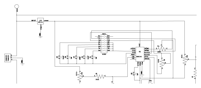

..mmm l'amplificatore non è che mi faccia una bella impressione così a colpo d'occhio...
come prima cosa lo stadio inseguitore di emettitore push-pull lo vedrei meglio dentro l'anello di reazione.. ma anche un paio di R piccole sugli emettitori per la stabiltà termica....
poi non so se riesci ad avere la banda necessaria... la coppia BD138/139 mi pare piuttosto "lenta" -se ben ricordo esperimenti in tal senso- tieni presente che per un triangolo decente a 100 kHz ti serve almeno 1 MHz di banda a piena potenza....
potresti considerare di sostituire i due transistor con un buffer integrato... ad esempio l'LMH6321... magari è un po' overspecified ma lo stavo considerando per un altro progetto così l'avevo sotto mano...

Un altro buffer interessante, con un po' meno banda del'LMH6321, potrebbe essere l'LT1010.

innanzitutto grazie dei suggerimenti!
Purtroppo RS non lo ha, e credo sia difficile trovarlo anche nel negozio dove mi rifornisco di solito.
Questo lo ha RS, ma e` SMT... su millefori non lo vedo bene...
In realta` si tratta di BD135/BD136, al momento non ho sotto mano un datasheet che riporta la banda ma al simulatore, forse per un limite del modello, non era dispiaciuto.
Tra l'altro quando l'ampiezza si avvicina ai 9V il generatore di corrente in alto non eroga piu` la corrente voluta e il BD135 non lavora piu` correttamente...
Vero hai ragione, stasera rivedo lo schema.

Ho trovato un datasheet della Philips che danno una ft a 190MHz, dovrei farcela!à
Modifico le schema, altre indicazioni?

Ecco lo schema modificato.
Se non avete altri suggerimenti in settimana passo a prendere il materiale e nel we assemblo tutto.
Speriamo non esploda!
