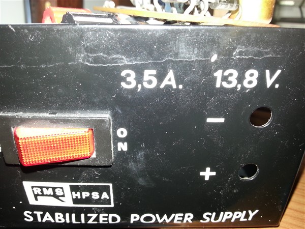

Messaggioda Foto Utentefalcobianco » 17 ott 2014, 17:25
Non ho ne esperienza pratica ne un titolo di studio sto iniziando ora :oops: sai quanti V e quanti A verranno fuori con quei componenti ?

Messaggioda Foto Utentemarco438 » 17 ott 2014, 17:31
Allora, se dal trasformatore - come hai detto - escono 18V, ti puoi aspettare una uscita regolabile da 1.2 a 18V.
Per quanto riguarda la potenza, tu hai detto che quel'alimentatore forniva 3.5A ma, sinceramente, io non ci credo.
Penso tu possa ottenere (ma tiro ad indovinare perche' non hai fornito i dati richiesti) 2 A.
Per la costruzione, come gia' ho detto, leggiti quell'articolo e comincia a comprendere quelle che sono le difficolta'; se ti serve uno schema di costruzione, chiedilo.

Messaggioda Foto Utentefalcobianco » 17 ott 2014, 17:52
Misurati con il test 3.8A. Per quanto riguardo lo schema se puoi postarlo ti ringrazio in anticipo.

Messaggioda Foto UtenteFedericoSibona » 17 ott 2014, 17:58
Ehm, come hai misurato con il tester la corrente (3,8A)?

Messaggioda Foto Utenteclaudiocedrone » 17 ott 2014, 18:01
:-) Aha ! Proprio come immaginavo... quello non è (era) un alimentatore a tensione variabile ma a tensione fissa e il trimmer (che altrimenti sarebbe stato un potenziometro) serve solo per la taratura. O_/

Messaggioda Foto Utenteclaudiocedrone » 17 ott 2014, 18:04
FedericoSibona ha scritto:Ehm, come hai misurato con il tester la corrente (3,8A)?
:-) Probabilmente lo avrà brutalmente collegato ai morsetti di uscita... O_/

Messaggioda Foto Utentefalcobianco » 17 ott 2014, 18:06
Se serve solo per la taratura come mai riesce a variare da 10 a 18 ?

Messaggioda Foto Utentemarco438 » 17 ott 2014, 18:20
Allora il tuo alimentatore vecchio e' stato concepito per fornire una tensione fissa di 13.8V; quel trimmer, come ha detto Foto Utenteclaudiocedrone serve esclusivamente a correggere il valore della tensione e non a variarla.
La variazione che tu hai notato puo' essere fatta solo in assenza di carico ed il trimmer esiste solo ed esclusivamente per variazioni di pochi mV.
Se tu lo fai lavorare sotto carico a tensioni diverse, modifichi i parametri interni del regolatore e, a lungo andare (ma anche prima), qualche cosa si brucia. :mrgreen:

Messaggioda Foto Utenteedgar » 17 ott 2014, 18:25
A completamento dell'informazione: se si impostano tensioni molto più basse deve dissipare di più e può andare arrosto qualcosa, se si impostano tensioni molto maggiori invece "'gna fa" a erogare tutta la corrente mantenendo stabilizzata la tensione di uscita.
