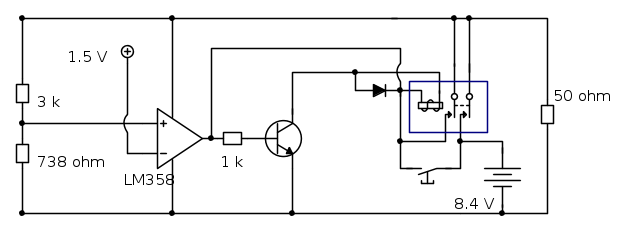

Vuoi fare come? con l'isteresi? con l'escamotage meccanico?
Se si ti serve un comparatore con isteresi, un po' di resistenze, un diodo e il BJT/MOS.
Facci capire che soluzione vuoi adottare.
Io rimango sulla soluzione meccanica. Il circuito finale dovrebbe essere il seguente:
Il bottone adesso accende sia il relè che il transistor in quanto a relè spento la batteria è completamente isolata dal circuito. Il linea teorica dovrebbe funzionare?

A me sembra che colleghi l'alimentazione all'uscita dell'operazionale, e come tecnica non mi sembra delle migliori (almeno a mio parere).. Non mi è molto chiaro il tutto..
La giusta soluzione ti è stata data, però se tu preferisci così..

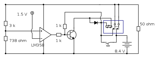

Hai ragione riguardo all'alimentazione in uscita. Posso correggere così:
Domani che ho la giornata libera dalle lezioni mi metterò a disegnare una possibile soluzione ad isteresi come mi avete consigliato. Scusatemi se sembro testardo ma vorrei far funzionare il tutto con questo metodo di auto-ritenuta meccanica dato che ho iniziato la realizzazione così. Avete ragione, ovviamente, dal punto di vista della stabilità e affidabilità dell'opamp con isteresi.
Ps: non posso più modificare il circuito sopra, spero che non rallenti la lettura questa continua ripetizione di schemi con piccole modifiche.
