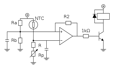

battiesguscia ha scritto:Ha due fili...e se scaldo il tubetto in acciaio la resistenza diminuisce
Potrebbe essere una NTC: che valore ha la resistenza a temperatura ambiente?

piu o meno in ufficio ho 20/21 gradi e misurando la resistenza ho 11,6k

Allora sì, direi che è un termistore NTC. Tutto sommato, userei quella: il circuito viene probabilmente più semplice che con l'LM35.

Cosa devo modificare nello schema??
Come hai fatto a capire che è una ntc??

battiesguscia ha scritto:Come hai fatto a capire che è una ntc?
Perché la resistenza diminuisce con la temperatura :mrgreen:
A temperatura ambiente la resistenza degli NTC più comuni diminuisce di circa il 4%/°C: considerato che tu hai misurato 11,6 kohm è ragionevole che quello lì sia un termistore NTC con resistenza di 10 kohm a 25 °C.
Un circuito adatto direi che è proprio quello dato da Foto UtenteIsidoroKZ in questo articolo, che qui riporto con un paio di aggiunte:
Ora per dimensionare le resistenze, sarebbe utile che tu misurassi la resistenza del termistore alla temperatura a cui vuoi mantenere l'acqua. Se non puoi, faremo senza. Comunque in quell'articolo c'è scritto come fare il dimensionamento: prova, poi chiedi.
