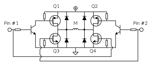

io ho comprato una macchinina radiocomandata di quelle giocattolo, l'ho smontata, all'interno è present l'integrato rx2 (il ricevitore) che in base a come arrivano gli impulsi dal telecomando da un uscita con livello 1 o 0 . (datasheet)
in questo datasheet si parla dell'integrato TX2 e RX2 nelle uscite che si chiamano "forward" e "backward" devo collegare il ponte H che può gestire maggiore potenza cioè: se io mettoa livello 1 l'uscita forward mi aziona una polarità e la macchinina mi va avanti se invece metto a livello 0 forward e metto a livello 1 backward mi inverte la polarità e la macchinina mi va indietro; ora siccome io nel provare questo motorino ho bruciato 4 transistor finali che dovrebbero azionare il motorino e non c'è scritto la sigla su quei vecchi transistor ho chiesto qui nel forum. grazie per la pazienza.

Questo potrebbe essere uno schema "crudo" per un ponte H
Secondo me ai transistori non hai messo la protezione dei diodi e probabilmente non erano adatti per quel carico..
Il fatto è che tu hai chiesto un regolatore PWM con inversione di marcia (ponte h) per il motore di cui non conosci a fondo le caratteristiche da comandare con un trasmettitore e ricevitore. Con solo il 555 non si può fare a mio parere.
Il consiglio che ti ho dato io è quello del messaggio [30] e [32].

Prima di "ipotizzare" quali MOSFET usare è opportuno conoscoscere il consumo nominale del motore e la tensione nominale di alimentazione come ti è già stato chiesto, successivamente si possono finalmente scegliere in base alla V_\text{GS(Th)}, V_\text{GS(Max)}, R_\text{DS(On)}, I_\text{D(Max)} e P_\text{D}, se non ho dimenticato niente.

Intende, se ancora non lo hai capito, che per stabilire le caratteristiche del mosfet o dei transistor del ponte H, e' necessario conoscere l'assorbimento del motore.
Te lo ho gia' chiesto almeno un paio di volte ma ancora non hai risposto.

daniele1996 ha scritto:l'assorbimento è di circa 1,35 A

Mi perdonerai se, dopo sessanta e piu' post, non ho ricordato il particolare.
Ora non sono a casa e posso rispondere solo in fretta e furia; non sono quindi in grado di mettermi a cercare dei mosfet o transistor adatti.
Potresti darti un po' da fare e cercarteli da solo; scegline che possano sopportare un carico di sei/sette ampere.
