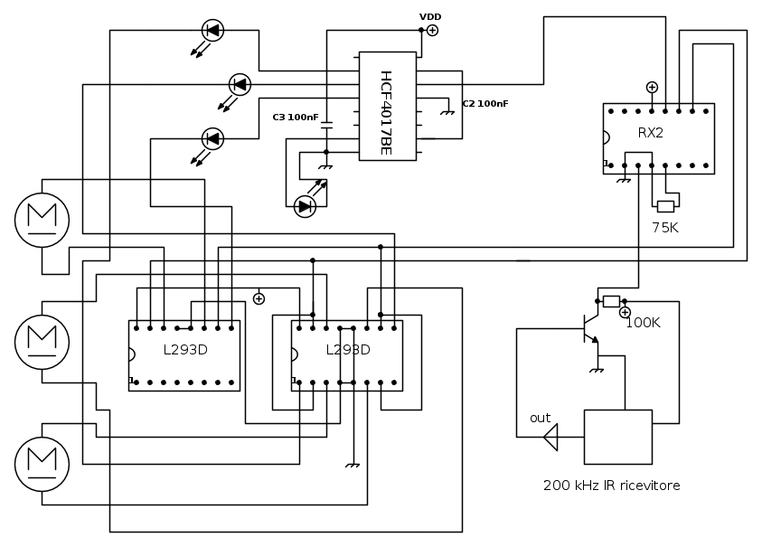

[66] Re: Radiocomando
si,
marco438 gli serviva il circuito, glie lo spiego subito:
partiamo dall'integrato RX2 questo integrato useremo solo 3 uscite perché: 2 servono per il contorllo del motore cioè di farlo girare o verso destra o verso sinistra, l'altra uscita invece serve per selezionare il motore da azionare cioè: nell'integrato L293D c'è il pin INHIBIT che serve per attivare il motore, ora con il motore che selezionamo dall' HCF4017BE che è un contatore, quindi da così selezionare il motore che serve, poi ho messo dei led perché coì puoi accorgerti di quale motore stai azionando. dove ho scritto ir ricevitore a 200 kHz è il inteso per l'integrato ricevitore che ti ha descritto
marco438 nel post [8]
solo che al posto del led che fai accendere metti l'ingresso digitale dell'integrato RX2 usando un transistor che riesca a lavorare a quella frequenza, se poi ti viene a costare troppo puoi cercarne un altro usando una fequenza diversa: cercando il transistor meno costoso. ovviamente non usi quel telecomando, devi usare il led pilotato da un transistor collegato con la base all'uscita dell'integrato TX2usando anche lì lo stesso transistor.
del resto non penso che ti serviranno i relè perché l'integrato L293D svolge già il compito dei relè, poi se i motori assorbono più di 2A penso che dobbiamo fare alcune modifiche.
mi sembra che si riesce a pilotare i 3 motori con questo circuito, ti prego
marco438 di correggere se c'è qualche errore nel circuito.
marco438 ha scritto:Questo e' uno schema abbastanza semplice che ti permette, premendo sul pulsante del trasmettitore, di accendere il led che si trova nel ricevitore.
Il tutto si basa su due led IR, un transistor e qualche resistenza.
marco438 ha scritto:Premesso che, ad un esame superficiale, non mi sembra che il circuito possa effettuare le funzioni in precedenza richieste damilan1996pato2

[67] Re: Radiocomando
Come gia' detto, non mi sono soffermato ad analizzare il circuito ne a leggere i relativi datasheet dei componenti impiegati per mancanza di tempo e di voglia; tuttavia, pare evidente che il 4017 comanda i motori (se ci riesce non lo so) "in sequenza" e non "a piacere" dell'operatore.
Non mi sembra che
milan1996pato2 avesse chiesto una simile soluzione.
Volevo inoltre comunicarti che, di quanto hai scritto (intendo la tua spiegazione) io personalmente, e devo dire ancora una volta, non ho capito niente; figuriamoci poi lui,..... che dovrebbe realizzare il tutto!
Non mi sembra che
[68] Re: Radiocomando
mi scuso se ho fato un a spiegazione poco chiara, io per ora ho avuto questa idea, tuttavia l'integrato RX2 non ha 6 uscite digitali per poter pilotare i 3 ponti H quindi ho pensato a questo
