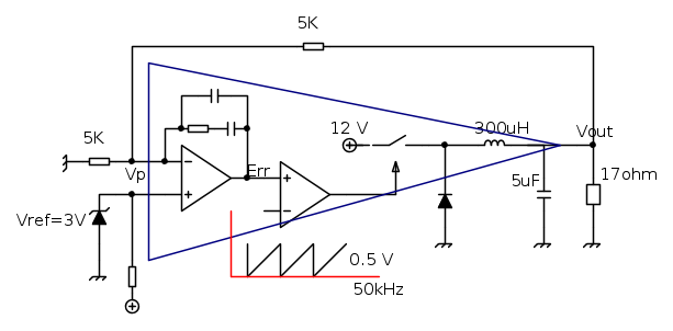

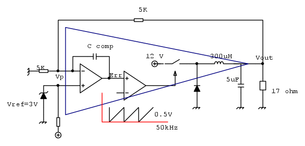

Considero il mio BUCK Converter SENZA nemmeno considerare l'ESR del condensatore C out.
Il buck è alimentato a 12V e voglio in uscita 6V (dimensionamento già effettuato in questo thread).
L'ampiezza della rampa per la generazione del PWM è di 0.5V, frequenza 50KHz.
Il mio riferimento è a 3V (le resistenze di partizione le ho messe uguali e di valore 5K).

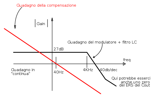

Considero il guadagno d'anello. E per ora NON considero il blocco di compensazione (nel senso che disegno il diagramma di bode del Gloop senza compensazione e poi vedrò di aggiungerla).

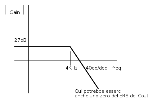

In continua (freq=0) il guadagno è pari a Vin/Vrampa = 12/0.5 che trasformato in db è circa 27dB.
Poi il blocco LC introduce 2 poli CC a frequenza
= 4KHz.
Quindi il guadagno d'anello SENZA COMPENSAZIONE è:
Questo, è instabile perché taglio l'asse a 0dB con -40db/dec

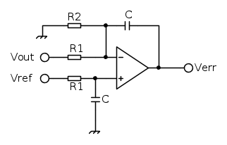

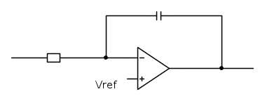

Adesso aggiungo un blocco compensazione fatto cosi:
Ottenendo questo schema completo:

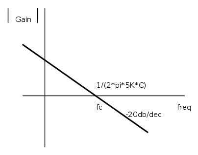

Ora il blocco di compensazione che sto considerando, se non sbaglio, ha un diagramma di bode cosi:
Cioè Il punto in cui il guadagno è 0dB è pari a
in quanto in corrispondenza della frequenza
la reattanza del condensatore equivale il valore della resistenza imponendo quindi (per quella frequenza) un guadagno unitario
in tensione.

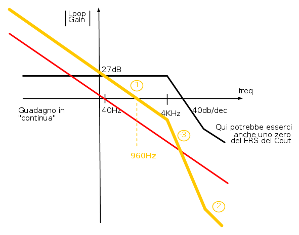

Ora mi viene da dire (correggetemi se sbaglio): se metto questo punto fc "un po' prima" del polo CC del filtro LC (che era a 4KHz) poi il guadagno d'anello complessivo risulta essere cosi (metto fc a 40Hz):
E quindi in GIALLO il guadagno d'anello (somma dei diagrammi di bode)
Conclusione: in questo modo taglio l'asse a 0dB con -20dB/dec, quindi dovrei essere stabile. Il condensatore che mi serve per la compensazione è da circa 1uF.
Funziona? Dov'è la gabola? (per gabola intendo dire... perché nelle trattazioni che trovo, nessuno fa cosi?).

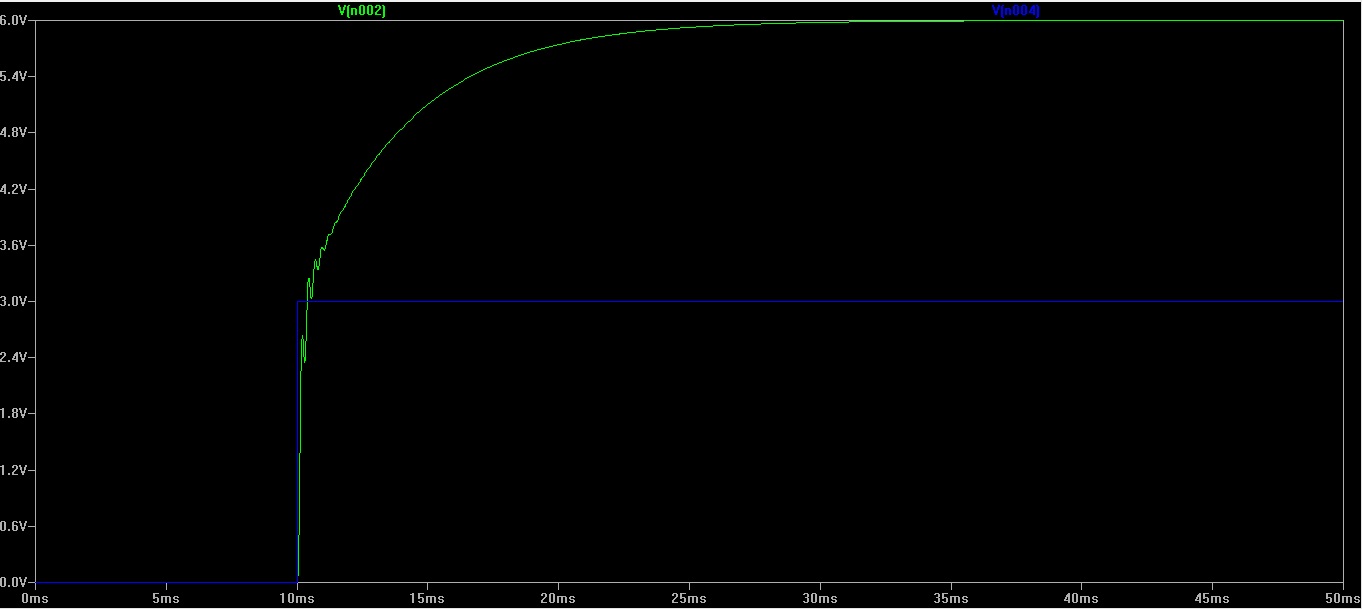

Risposta allo scalino di ingresso (Vref)
Vediamo cosa succede allo scalino di accensione del Vref. Beh, qui succederà (a fronte di tutto lo studio fatto in questi giorni) che "ci metterò un po" prima di andare a regime... Qui chiedo aiuto se è giusto dire che tutto il sistema è da considerarsi come CON UN SOLO POLO con frequenza di 960Hz?? Quindi la tensione di uscita del BUCK andrà a regime con una
di 5msec.
E forse succede che (vedi simulazioni fatte qualche post indietro) ho dei grossi picchi di corrente durante la salita della tensione a casua del funzionamento switching a 50KHz de buck (che dovrei sistemare con un soft start del duty).
= 4KHz.Quindi il guadagno d'anello SENZA COMPENSAZIONE è:
di 5msec.E forse succede che (vedi simulazioni fatte qualche post indietro) ho dei grossi picchi di corrente durante la salita della tensione a casua del funzionamento switching a 50KHz de buck (che dovrei sistemare con un soft start del duty).
No, non e` instabile. Un circuito ad anello aperto non puo` essere instabile a meno che non abbia poli a destra. Se lo chiudessi in un anello con retroazione unitaria sarebbe instabile, ma da solo no.
Ste75 ha scritto:E quindi in GIALLO il guadagno d'anello (somma dei diagrammi di bode)
Ok fino qui e` giusto. Hai fatto una compensazione a polo dominante.
Ste75 ha scritto:Funziona? Dov'è la gabola? (per gabola intendo dire... perché nelle trattazioni che trovo, nessuno fa cosi?).
Perche' le prestazioni sono scadenti.

Ste75 ha scritto:Risposta allo scalino di ingresso (Vref)
Vediamo cosa succede allo scalino di accensione del Vref. Beh, qui succederà (a fronte di tutto lo studio fatto in questi giorni) che "ci metterò un po" prima di andare a regime... Qui chiedo aiuto se è giusto dire che tutto il sistema è da considerarsi come CON UN SOLO POLO con frequenza di 960Hz?? Quindi la tensione di uscita del BUCK andrà a regime con unadi 5msec.
si scrive ms non msec e kHz, non _KHz o cose del genere. Se la frequenza di crossover e` di 960Hz (non ho verificato), allora la risposta e` di
. PERO`, oltre a questa ci sono i due poli a 4kHz non smorzati dalla retroazione che risuonanto e fanno casino. Con una variazione di Vred da 3V a 3.3V l'uscita in simulazione va da 14V a 0V circa, i poli complessi coniugati non sono smorzati.

Bene. Bravo. Corretto. Aggiungo solo una cosa. Ho fatto un po' di simulazioni con MATLAB e, con questi valori, aggiungo che hai anche un buon margine di fase. Hai l'attraversamento attorno ai 500Hz e un margine di fase sui 86°che ti induce ad avere una risposta molto smorzata al variare di Vref.
Tuttavia
IsidoroKZ ti ha detto più o meno il contrario, ossia che hai oscillazioni a variazioni a gradino di Vref e, purtroppo, la simulazione con LTSPICE conferma. Allora perché ho tutto questo margine di fase e la risposta al gradino non è smorzata? Il problema è che questo schema è realizzato sotto l'ipotesi (verificata nella realtà, dopo l'accensione) che Vref sia costante o comunque con variazioni molto lente. Questo ha permesso di trascurare tutti i componenti che caratterizzano il comportamento in frequenza visto da Vref. In altre parole, se vai a calcolare la FdT fra Vref e VErr ti accorgerai che non è proprio l'integratore che ti aspetti e che hai dimensionato per la compensazione. Per eliminare quelle sovraelungazioni al variare di Vref devi "bilanciare" il circuito di compensazione, in modo che il medesimo integratori sia visto sia da Vref e Vout. Il circuito di compensazione lo devi modificare in questo modo:
e LTSpice conferma (blu è la variazione di Vref e la verde è Vout):
Nel tuo caso tuttavia, il problema si può presentare solo all'accensione e puoi solamente inserire una capacità in parallelo allo zener.

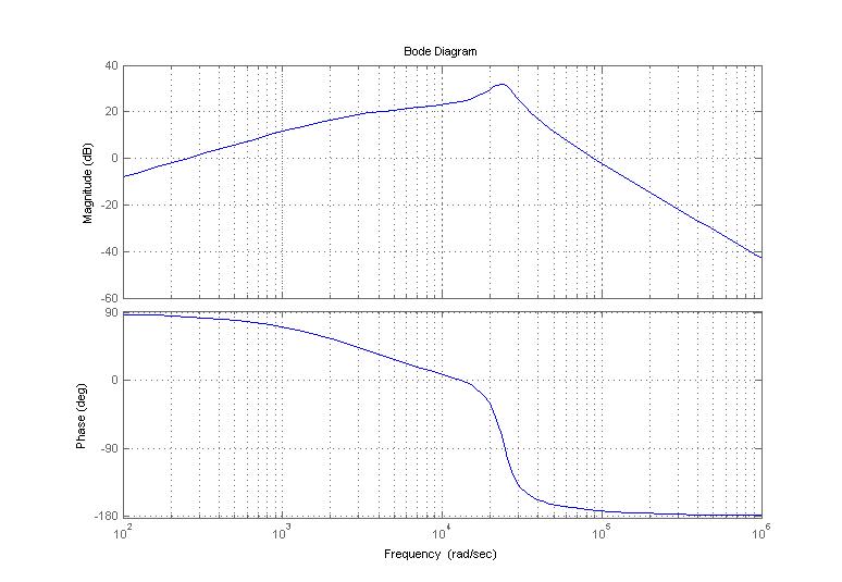

Si, funziona. La gabola? Come detto già da
IsidoroKZ le prestazioni. La banda è piccola e, come puoi vedere dalla simulazione in LTspice, impiega tempo a raggiungere il regime. Ma questo non è il problema più grosso. Il problema principale è lo scarso abbattimento di componenti di rumore che, in questo caso, potrebbero essere brusche variazione di Vin o del carico. Per rendertenme conto, basta calcolare le rispettive funzioni di trasferimento. Ad esempio, quella fra Vin e Vout sarà:
Mentre i poli di questa funzione di trasferimento sono identici a quella in close loop (due complessi coniugati e uno reale), qui compare uno zero nell'origine che "amplifica" l'effetto oscillatorio dei due poli complessi coniugati quando ecciti con un gradino.
Questo è confermato sia da Simulink che da LTSpice.
No. In questo caso ne hai tre: uno reale, e due complessi coniugati.

Mi permetto, come sempre, di fare qualche commento sul lavoro fino a qui svolto.
Ste75 ha scritto:In continua (freq=0) il guadagno è pari a Vin/Vrampa = 12/0.5 che trasformato in db è circa 27dB.
Bene. Però c'è una piccola svista: Ti sei dimenticato che stai prelevando metà del segnale d'uscita e quindi devi ulteriormente moltiplicare per 0.5. Il guadagno in continua sarà quindi circa 21.5dB.
Ste75 ha scritto:Conclusione: in questo modo taglio l'asse a 0dB con -20dB/dec, quindi dovrei essere stabile. Il condensatore che mi serve per la compensazione è da circa 1uF.
Tuttavia
Ste75 ha scritto:Qui chiedo aiuto se è giusto dire che tutto il sistema è da considerarsi come CON UN SOLO POLO con frequenza di 960Hz??
Ste75 ha scritto:Poi, se considero che in linea di massima NON avrò SALTI di assorbimento al carico (carico fisso, led), mi viene da dire che, per quello che devo fare, la cosa può funzionere. Dite che è OK?
Ste75 ha scritto:Quindi riassumo chiedendo: se NON ho bisgono di guadagno d'anello con una grande banda (vuoi dire che questa frase è quella cheEnChamade scriveva come: "spingere la banda del controllo") posso usare come compensazione un semplice condensatore?
Per funzionare, funziona. Ma non è il massimo lascire librei questi poli complessi coniugati... anche se in presenza di carico fisso...
Ovviamente attendo commenti.

EnChamade ha scritto:c'è una piccola svista: Ti sei dimenticato che stai prelevando metà del segnale d'uscita e quindi devi ulteriormente moltiplicare per 0.5
Questo non mi sembra completo. Se si include il partitore di tensione nel calcolo del guadagno di anello, allora bisogna anche considerarlo per l'integratore, e la resistenza di integrazione non e` piu` di 5kΩ ma solo di 2.5kΩ, e quindi il guadagno in frequenza dell'integratore raddoppia. La frequenza di crossover a me risulta di circa 1kHz.
Il guadagno di anello in continua non e` tanto importante perche' tanto c'e` un integratore dietro.
Se consideri il tuo schema del compensatore, vedi che l'integratore all'ingresso si comporta come un sommatore (integrante), con un ingresso da Vout (R1) e l'altro a 0V (R2). Il termine importante per il guadagno di anello di tutto il sistema e` il guadagno fra Verr e Vout in cui non entra il valore di R2.
EnChamade ha scritto:per eliminare quelle sovraelungazioni al variare di Vref devi "bilanciare" il circuito di compensazione, in modo che il medesimo integratori sia visto sia da Vref e Vout.
Questo aspetto lo vedo da un altro punto di vista. Se ci si preoccupa della banda fra Vout e Vref vuol dire che si sta pensando di usare il circuito non come alimentatore a tensione fissa, ma come amplificatore di potenza, ad esempio per variare la tensione di uscita secondo un profilo predeterminato applicato all'ingresso su Vref.
Per questo scopo farei riferimento allo "schema completo" del messaggio [66], in cui c'e` un operazionalone con due resistenze in retroazione e frequenza di crossover di 500Hz, e mi piacerebbe molto che l'amplificatore avesse una banda fino a 500Hz circa. Se si mette il filtro di ingresso, la banda viene ridotta a 40Hz circa. E` anche vero pero` che senza filtro l'uscita risuona che e` un piacere
E allora, se si tratta di fare un alimentatore variabile con una buona dinamica, il progetto con i poli complessi coniugati oltre la frequenza di crossover e` un pessimo progetto e bisogna rifarlo.
Quello che voglio dire e` che meglio fare il progetto "bene" piuttosto che mettere una pezza che taglia le prestazioni di banda.
IsidoroKZ.
Come sempre è un piacere leggere i tuoi preziosi commenti.
Si, hai ragione. Che scemo. Nel circuito, così com'è, dinamicamente si vede solo R1.
Concordo. Non stavo dicendo che era ben fatto, ma stavo solo giocando un po' per capire le proprietà dell'oggetto che avevamo in mano. Non si discute che il sistema necessita di un tipo diverso di compensazione.
IsidoroKZ ha scritto:Se consideri il tuo schema del compensatore, vedi che l'integratore all'ingresso si comporta come un sommatore (integrante), con un ingresso da Vout (R1) e l'altro a 0V (R2). Il termine importante per il guadagno di anello di tutto il sistema e` il guadagno fra Verr e Vout in cui non entra il valore di R2.
IsidoroKZ ha scritto:E allora, se si tratta di fare un alimentatore variabile con una buona dinamica, il progetto con i poli complessi coniugati oltre la frequenza di crossover e` un pessimo progetto e bisogna rifarlo.
