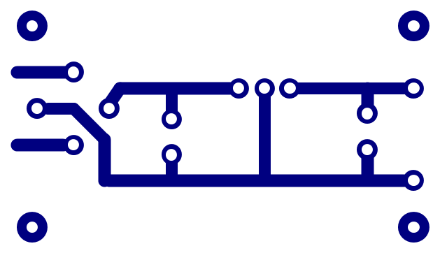

[66] Re: Come estraggo i 12 V dal sintoamplificatore Denon?
Messaggioda Foto Utenteantonyb » 17 set 2013, 19:57
Me lo faccio da me, che ne dite lo ingrandisco un pochino? va bene il circuito?
Non so dove fissarlo, ma poi vedremo..
Stampo?
Foto Utenteantonyb
1.969 3 8 12
Messaggi: 1653
[67] Re: Come estraggo i 12 V dal sintoamplificatore Denon?
Messaggioda Foto Utentemarco438 » 17 set 2013, 20:15
Perche' hai messo i pin del regolatore sfalsati?
A me sembra troppo grande per quei componenti e anche le piste, rispetto al carico, sono eccessive.
[68] Re: Come estraggo i 12 V dal sintoamplificatore Denon?
Messaggioda Foto Utenteantonyb » 17 set 2013, 21:00
Ecco come si presenta, che ne pensi?
Anche se le piste sono un pochino grandi non credo che crea problemi..
Stampo?
Foto Utenteantonyb
1.969 3 8 12
Messaggi: 1653
[69] Re: Come estraggo i 12 V dal sintoamplificatore Denon?
Messaggioda Foto Utentestefanob70 » 17 set 2013, 21:19
Attento alla polarita' dell'elettrolitico che sull PCB di carta e' montato con il negativo sul positivo del raddrizzatore,non ti sbagliare.
