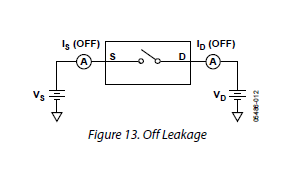

Messaggioda Foto UtenteHeavy » 27 gen 2014, 13:03
Perdonami Foto UtenteDirtyDeeds, ma continuo a non capire (indubbiamente dipende da me...). Le specifiche (ADG701L) definiscono la resistenza in condizione "on" e tutti i possibili leakage in condizione "off". La resistenza in condizione "off" non è neppure specificata. I lekage vengono definiti come quello "Source Off", corrente di perdita dal Source verso il riferimento quando lo switch è aperto. Quello "Drain Off", corrente di perdita dal Drain verso il riferimento quando lo switch è aperto, e il "Channel On Leakage", corrente di perdita tra lo switch chiuso e il riferimento. Allego immagini dei set up di misura. Nel caso di nostro interesse, il Source è al riferimento e quindi Vs = 0 dobbiamo utilizzare la riga di specifiche con indicato "max" e considerare il leakage di Drain. Questo comprende la corrente che fluisce nel canale verso il Source come si evince dallo schema del set up di prova considerando Vs = 0. Le specifiche della AD mi sembrano fatte in modo eccellente e mi chiedo perché la resistenza di "off" non sia mai citata. Credo sia perché non ha molto senso parlare di Roff di un mosfet interdetto. La caratteristica è talmente non lineare da rendere non molto significativo parlare di resistenza. L'insieme delle tre correnti di fuga fornisce invece tutti gli elementi per poter dimensionare il circuito. Se volessi seguire il tuo consiglio di considerare la Roff, dove dovrei prendere il valore?

Messaggioda Foto UtenteDirtyDeeds » 27 gen 2014, 14:43
Heavy ha scritto:La resistenza in condizione "off" non è neppure specificata.
E' specificata indirettamente attraverso la off isolation come ti ho scritto in [60], però attenzione che le cose sono, come al solito, più complicate.
Quando l'interruttore è aperto, tra i due terminali hai i) una corrente di perdita, ii) una capacità,e iii) una resistenza differenziale.
Siccome tu hai intenzione di lavorare in DC i parametri che interessano sono la corrente di perdita e la resistenza differenziale. Il problema è che la resistenza differenziale può dipendere fortemente dalla tensione DC che c'è tra i terminali dell'interruttore aperto. Guardando il grafico di figura 10 e il circuito di figura 17 si può stimare una resistenza di isolamento di circa 500 kohm a interruttore aperto. Questa resistenza però potrebbe salire se all'interruttore fosse applicata una tensione DC, ma non si può esserne certi perché il data sheet non fornisce abbastanza specifiche. Volendo, si può misurare. In aggiunta a ciò, bisogna osservare che in alcuni interruttori l'isolamento viene aumentato per mezzo di una configurazione a T a tre interruttori, però in tal caso la resistenza di isolamento ricavabile da quel grafico sarebbe solo fittizia.
Insomma, sarò ripetitivo, e forse sembrerò eccessivamente attaccato a vecchie tecnologie, ma continuo a dire che per fondati motivi tecnici gli interruttori a mosfet non sono adatti per certe applicazioni.

Messaggioda Foto UtenteHeavy » 28 gen 2014, 23:42
DirtyDeeds ha scritto:E' specificata indirettamente attraverso la off isolation come ti ho scritto in [60], però attenzione che le cose sono, come al solito, più complicate.
Non sono in accordo con te Foto UtenteDirtyDeeds, anche se mi ci sono volute più di 24 ore per trovare il coraggio di scriverlo :!: I motivi sono più di uno. 1. Chi mi ha seguito per tanti anni mi ha insegnato una cosa sui datasheet che non ho più dimenticato. Ciò che è scritto in forma numerica è legge, i grafici sono solo di supporto. Tu stai estrapolando dei dati da un grafico per emendare le specifiche. Non mi pare la strada giusta. 2. Se davvero ci fossero 500 kΩ in parallelo ai contatti, quello non sarebbe un interruttore analogico, ma un escremento. Anche un banalissimo 4016 avrebbe caratteristiche migliori e questo è un interruttore costoso proprio perché a bassissima perdita. 3. Il datasheet parla chiaro, usando lo schema in figura, ponendo da un lato 4.5 V e dall'altro 1 V, la corrente nei due strumenti a 25 °C è di 10 pA massimi (dieci picoampere!). Se ci fosse la resistenza da 500 kΩ in parallelo, la corrente sarebbe 7 μA, quasi un milione di volte più alta. Non può essere. 4. Questo è il punto più importante, quello che mi ha fatto scrivere questo messaggio. Se veramente ci fosse quella resistenza, come sarebbe stato possibile misurare i 10 pA in una condizione e gli 0.35 nA sul range esteso di temperatura? I 7 μA di conduzione avrebbero nascosto qualsiasi corrente di quella entità. Vista comunque l'autorevolezza del parere di Foto UtenteDirtyDeeds, ho aggiunto un passo nello sviluppo di questo progetto e faremo una prova di leakage di canale per vedere se quella resistenza da 500 kΩ dovesse malauguratamente essere proprio li. Non cedo saremo in grado di apprezzare i 10 pA (come si misurano correnti così basse?), ma vedere se il datasheet intende una cosa o l'altra sarà molto facile. Appena arrivano i campioni aggiorno l'argomento.
