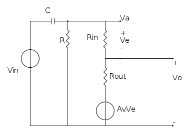

ah certo, mi era sfuggita la frase "utilizzando Millman".
Con millman non ottieni Ve, ma la tensione fra V_{a} (vedi figura) e il riferimento.
Con riferimento a questo circuito:
Dunque ottieni:
V_ {a}=\frac{V_{i}\cdot s\cdot C+\frac{A_{v}*V_{e}}{R_{i}+R_{o}}}{\frac{1}{R_{i}+R_{o}}+\frac{1}{R}+s\cdot C}
ed hai (ancora trascurando R_{out] rispetto a R_{in}
V_{e}=V_{a} - A_{v}V_{e}
cioè
V_{e}=\frac{V_{a}}{1+ A_{v}}
dove hai sempre A_{v} = \frac{A_{v0}}{1+sT_{0}}.
risolvendo così dovresti essere a posto.

Messaggioda Foto Utenteobiuan » 24 feb 2014, 15:23
Rabeluk ha scritto:mi viene un casino esagerato.. nemmeno con mathematica riesco a risolverlo :D
io avevo usato un'altra strada, quella che ti ho indicato in un post precedente...thevenin sulla sorgente RC, calcolo di Iin e poi di conseguenza di Ve.
se trascuri R e Rout rispetto a Rin viene abbastanza gestibile.

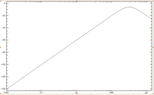

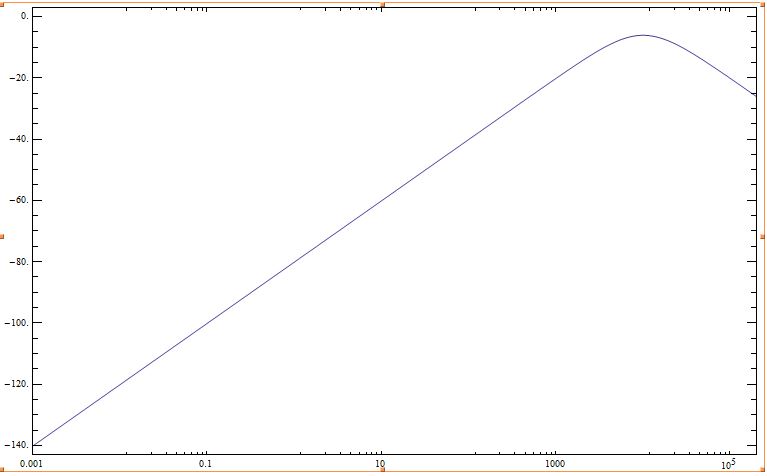

Messaggioda Foto UtenteRabeluk » 24 feb 2014, 15:55
allora ripartiamo da capo :D
il modello è quello solo che mi faccio thevenin su V+ quindi ho
Ve=\frac{(Vth-A\cdot Ve)Ri}{(Ri+Ro+Z)}
Ve=\frac{C\cdot R\cdot Ri\cdot s\cdot Vi}{(1+RCs)(Ri+ARi+Ro+Z)}
G=\frac{Vo}{Ve}\frac{Ve}{Vi}=\frac{A}{1+A}\cdot\frac{C\cdot R\cdot Ri\cdot s\cdot Vi}{(1+RCs)(Ri+ARi+Ro+Z)}=\frac{6000000 s}{(10100 + s) (6060300 + 601 s)}
:D 2 poli e 1 zero.. a te esce cosi?

Messaggioda Foto Utenteobiuan » 24 feb 2014, 17:01
Allora, sui 2 poli e uno zero siamo d'accordo, sulla posizione dei poli no.
Trascurando R rispetto a Ri, a partire dalla tua Ve mi vengono un polo a 100Hz e uno a 10khz. Uno di noi due ha sbagliato i conti :)
comunque il procedimento ritengo sia ok, se vuoi postare i conti li controlliamo insieme :)
