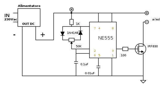

Quello e' il "negativo" che serve ad alimentare i led ma il circuito deve essere collegato all'alimentatore dall'altra parte. :D
Forse cosi' ti e' piu' chiaro:

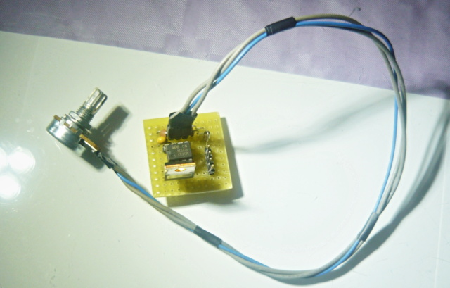

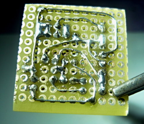

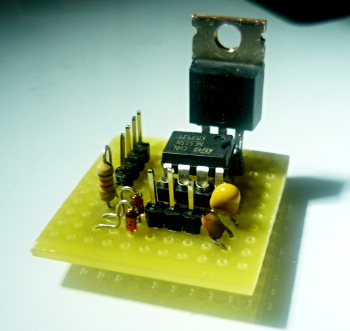

[67] Re: Come regolare luminosita' LED
Messaggioda Foto Utentemarco438 » 24 lug 2014, 18:12
Di seguito hai lo schema sbrogliato del circuito:
e questo e' quello che ho realizzato io seguendo quello schema; avendo pero' a disposizione solo una basetta da 30x30mm, mi sono dovuto arrangiare un po' ed ho messo qualche componente in verticale.
Tu puoi stare piu' largo e seguire pedissequamente lo schema.
P.S. Dimenticavo di dire che il tratto in rosso nello schema, e' un collegamento che deve essere fatto, ad evitare incroci, tra lo zoccolo e la basetta o con un collegamento volante.
[68] Re: Come regolare luminosita' LED
Messaggioda Foto UtenteRussell » 24 lug 2014, 18:15
Curiosità: :mrgreen:
La sbrogliatura per la millefori l'hai fatta a mano, con esperienza e pazienza ... o con un software.
Foto UtenteRussell
3.373 3 5 9
Messaggi: 2193
[69] Re: Come regolare luminosita' LED
Messaggioda Foto UtenteFedericoSibona » 24 lug 2014, 18:16
Rimango sempre estasiato dai montaggi di Marco!! :shock: :ok:
5.022 3 5 8
Messaggi: 3951
[70] Re: Come regolare luminosita' LED
Messaggioda Foto Utentemarco438 » 24 lug 2014, 18:21
Russell ha scritto:Curiosità: :mrgreen:
Beh, per un circuito cosi' semplice non servono software e poi preferisco sempre fare "all'antica". :mrgreen: :mrgreen:
