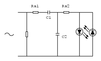

Tralasciando un attimo il discorso sicurezza... nell'altro 3d aperto da Tinto (prima di far esplodere questo
) avevo ipotizzato una soluzione minimalista che potrebbe essere più efficiente, specie se usata con serie di LED invece che LED singolo:
E' mai stata valutata?
ci vedete qualche errore grossolano o potrebbe funzionare?
In teoria, sicurezza a parte, si potrebbero ridurre a piacimento Rs1 e Rs2 riducendo drasticamente le perdite di potenza in calore...

Per correnti basse mi pare possa andare, in effetti per disturbi ad alta frequenza a parità di tensione la corrente nel led si ridurrebbe addirittura.
Per scaricare i condensatori non servono due resistenze, conviene così

Bel circuitello.

Ricordo che questo led deve essere montato in una scatola portafrutto, per essere usato come spia di un interruttore: non è necessario scaricare il condensatore
Invece non metterei il condensatore in parallelo al led, perché se per qualche motivo il led si interrompesse, il condensatore si caricherebbe con la tensione di rete

richiurci ha scritto: dissipare 0,5W in un involucro ermetico o quasi non è proprio poco.
Concordo, per questo all'inizio avevo proposto il condensatore X2

Se per altri circuito più complessi è necessario la reattanza di un condensatore per evitare resistenze di grosse dimensioni, per il led rosso usato come spia OGGI userei solo la resistenza e un diodo in parallelo per l'inversa, poco spazio utilizzato e scarsi rischi guasto, con l'uso di un condensatore c'è sempre da considerare i picchi iniziali.
Poi c'è sempre la vecchia spia al neon, non dimentichiamocela.
OGGI = Led con consumi molto bassi <8mA
