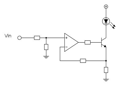

[69] Re: LM317 corrente pulsante
Messaggioda Foto Utentespud » 30 ott 2014, 15:37
Ti ringrazio molto, era proprio quello che stavo cercando.
Per ora stavo facendo delle prove con un circuito semplice semplice come questo:
Leggo subito il documento che mi hai passato, grazie :ok:

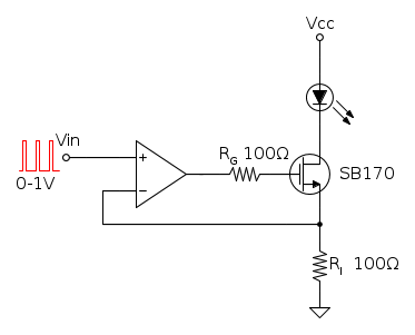

[70] Re: LM317 corrente pulsante
Messaggioda Foto Utentespud » 5 nov 2014, 19:57
Ciao :D
Ho montato questo circuito:
per il momento ho tralasciato il calcolo rigoroso del guadagno di anello e della compensazione ma il circuito sembra funzionare abbastanza bene.

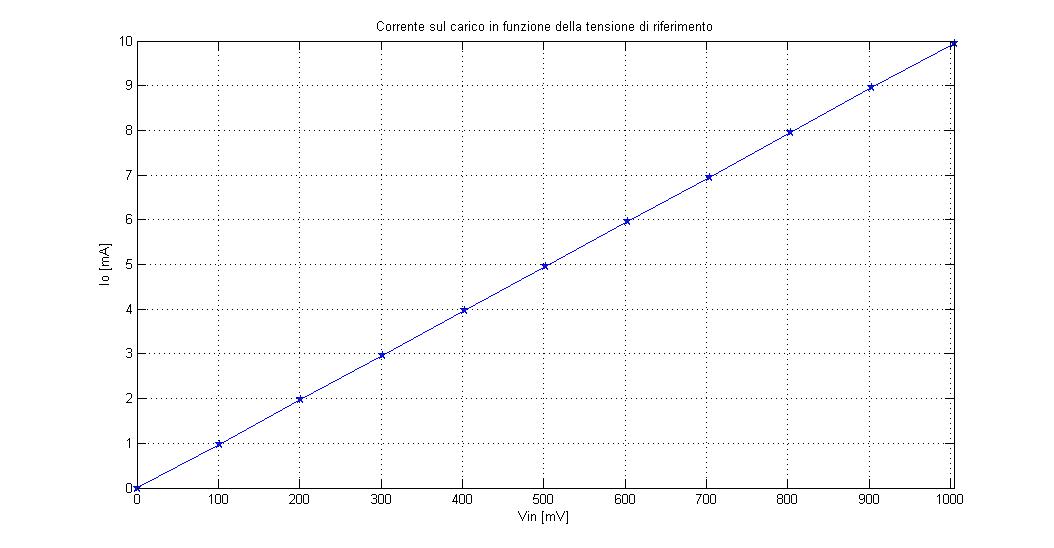

Prendendo le misure della corrente in uscita in funzione della tensione in ingresso ho avuto quest risultato: (come carico ho usato un led giallo da 5mm che fa finta di essere il laser :D )
Come linearità non c'è male, ma questo me lo aspettavo, anche se provando a simulare tutto con pspice il circuito non convergeva, devo ancora capire perché). In seguito posto alcuni screen dell'oscilloscopio.
