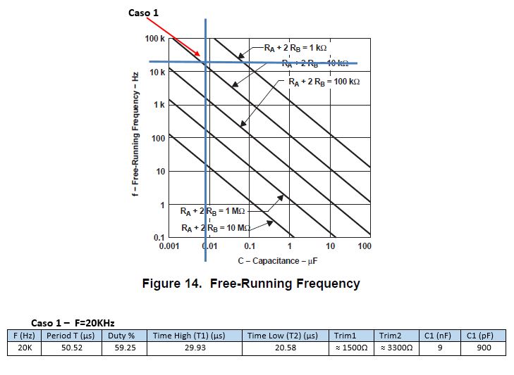

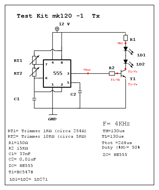

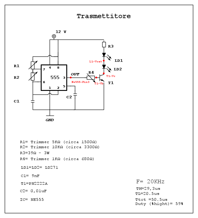

EcoTan ha scritto:Se veramente vogliamo creare lo schema di una barriera IR, suggerisco di partire dal trasmettitore, quando quello è OK passare allo stadio di ingresso del ricevitore e testarne l'uscita con un oscilloscopio, poi passare al resto.
Siamo solo alla VII pagina di discussione ma seguendo il consiglio di Foto UtenteEcoTan riprogetto il trasmettitore della barriera IR Trasmittente/Ricevente
Trasmittente
• 2 diodi
• Trasmissione ad impulsi con multivibratore astabile cone NE555
• Forma d’onda: onda quadra con frequenza di trasmissione 20 kHz

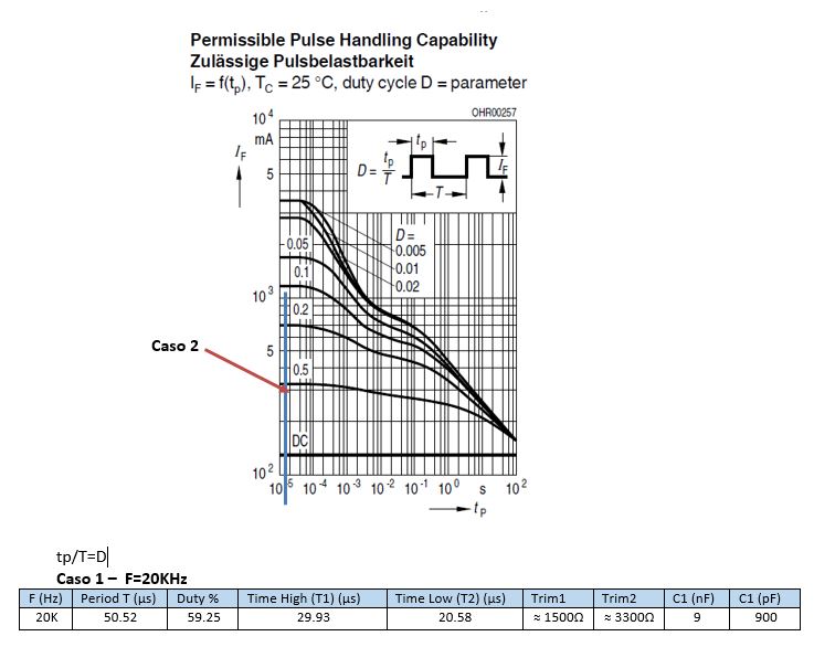

• Corrente Massima di diodi Diodo IR= LD271: 300mA
• BJT di media potenza PN2222A
Nota: è stata scelta una trasmissione impulsiva a 20 kHz per i seguenti motivi:
• massimizzare la potenza irraggiante senza danneggiare i diodi emettitori che hanno corrente massima continua di 130mA
• 20KHz sono una frequenza utile per i tempi di commutazione del IC ne555, del BJT PN2222A, per il corretto funzionamento del led LD271 e abbastanza distanza dal rumore ambientale che di solito ha frequenza bassa per eventuale filtraggio alla ricezione
Diodo IR= LD271
Dal DS
Trim1= trimmer 5KΩ impostato a circa 1500Ω
Trim2= trimmer 10KΩ impostato a circa 3300Ω
T1/T=29.93/50.52=D= 0,59
T1=29.93
Possiamo considerare un valore di If (corrente di forward) di 300mA
Caso 2 – If=300mA
NE555
Equazione maglia di uscita del BJT T1
Essendo in regime variabile consideriamo solo i valori massimo
Icmax=300mA
Vfled=1,5V
Vcc= IcmaxxR3+VL1+VL2+VT1sat
12V= 300mAxR3+1,5V+1,5V+1,2V
R3= 7,8V/300mA=26,5Ω
PR1=IxIxR1=26Ω x0,3Ax0,3A=2,34W
Per ora tralasciamo considererazioni di assorbimento e utilizzi una reistenza da 39 Ω da 3W (che gia scalda parecchio)
Equazione maglia di entrata del BJT T1
Come da DS pagina 2 considero Hfe=50
Ic=HfexIb
Hfe=50
Ib=Ic/Hfe=300mA/50= 6mA
considero il fattore di sicurezza Ib=2-3 x(Ic/Hfe)
Ib=6mA --- Ib=15mA
Data l’uscita del ne555
Vhigh=10V
Vlow=2,5V
Vout=IbxR4+Vbesat
10V=15mAxR4+0,6V
R4=10V/15mA=626,3Ω -----680Ω
Qui https://drive.google.com/open?id=1XVxJx24CaeUoqm3pGDCS90MBNvu4-Zgk trovate i DS dei componenti ne555, Diodo IR= LD271, PN2222A
E finalmente il circuito: (che poi è lo stesso che ho usato per testare il ricevitore.... :D)
Le prime misure effettuate con oscilloscopio e miltimetro nei punti
L1-Vcat
T1-Vc
T1-Vb
Ne555-Pin3
riportano una frequenza di lavoro di 20KHz e quindi posso affermarfe che la trasmettimente irraggia radiazione infrarossa a 20KHz. Purtroppo non ho nacora i valori di tensione per incapacità nell'utilizzo dell'oscillopio ma a breve credo di provvedere.

Messaggioda Foto UtenteEcoTan » 19 set 2018, 13:26
maxiteris ha scritto:senza danneggiare i diodi emettitori che hanno corrente massima continua di 130mA
Con un duty cycle del 50% puoi superare un poco i 130 mA ma 300 mA sono sicuramente troppi.

[64] Re: Barriera IR con fototransistor
Messaggioda Foto Utentemaxiteris » 19 set 2018, 14:07
perche? dove lo leggi dal DS del ld271?
269 1 4 7
Messaggi: 702
Iscritto il: 11 apr 2012, 9:32
[65] Re: Barriera IR con fototransistor
Messaggioda Foto UtenteEcoTan » 19 set 2018, 20:44
Nel grafico da te riportato credo che tp rappresenti un impulso singolo, non ripetuto, altrimenti sarebbe incongruente come dissipazione.
P.S. Bah forse ho detto una cavolata. Ma che senso ha che in corrente continua regge 130 mA e con duty cycle del 50% regge più di 300 mA ?

[66] Re: Barriera IR con fototransistor
Messaggioda Foto Utentelelerelele » 20 set 2018, 8:27
EcoTan ha scritto:P.S. Bah forse ho detto una cavolata. Ma che senso ha che in corrente continua regge 130 mA e con duty cycle del 50% regge più di 300 mA ?
Sono dello stesso parere, quello che deve essere mantenuto, e non superato, è la potenza dissipabile, detto questo, se i test confermano il superamento....prendiamolo per buono.

[67] Re: Barriera IR con fototransistor
Messaggioda Foto Utentenicoct » 22 set 2018, 6:30
Hai testato il trasmettitore che hai postato? :D
se tutto funziona come dovrebbe ...adesso mi dedicherei allo stato ti ricezione provando solo fototransitor piu resistenza di carico. :D
Successivamente andrei a lavorare sul segnale.
io ho fatto una simulazione al multisim:
- ho tenuto solo un trimmer per l' NE555
Ho ottenuto questi risultati:
- punto A uscita NE555
punto B base BJT
punto C collettore BJT
punto D anodo led 1
Iled VA VB VC VD
200 0-12 0-0,8 0,13-9,5 4-12
Il segnale in uscita dal NE555 è un onda quadra con all’ incirca f=21,30 kHz, T=45 µsec e DC=70%; pertanto il tempo alto sarà circa 32 µsec e il tempo basso circa 13 µsec
mi sembrano abbastanza veritieri. O_/

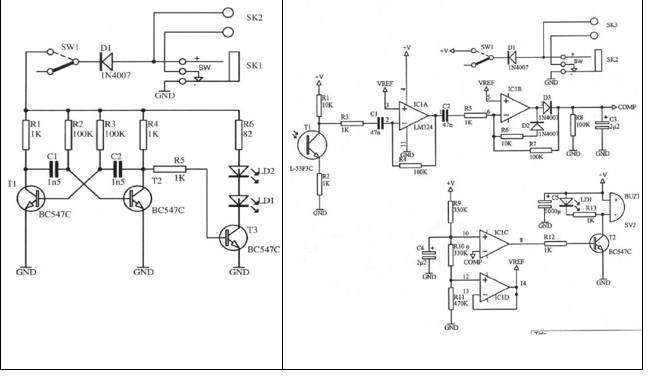

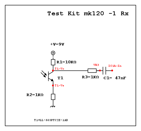

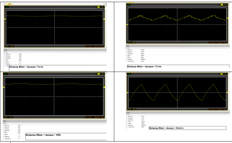

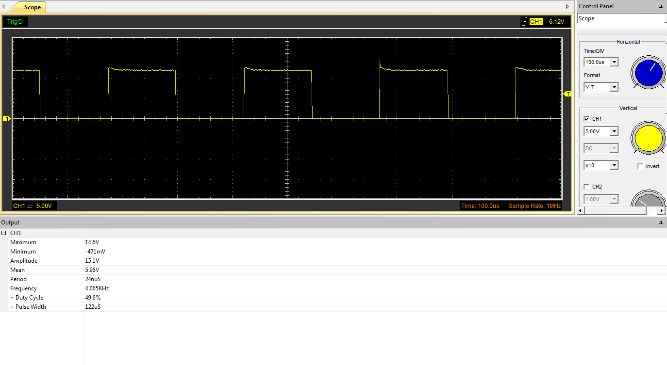

[70] Re: Barriera IR con fototransistor
Messaggioda Foto Utentemaxiteris » 8 ott 2018, 15:27
Ciao,
sto andando avanti secondo divde et impera .... quindi ho deciso si riprodurre il kit mk120 della velleman per testare prima di tutto la trasmissione e l'interfaccia ottica del ricevitore:
F=1/T= 4 kHz
Iled =75,6 mA
Duty Cycle= 50%
Trasmettitore
Vout
Ricevitore
Questi risultati mi portano a rivalutare il funzionamento del kit mk120 di velleman in quanto è dichiarata una portata di 4m ma come si vede il segnale a 90cm che arriva sul - del IC1A è basso... ( a tramettitore spento il segnale è di 41mV)
