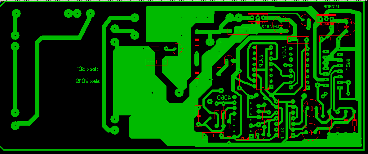

[65] Re: clock da 60"
Direi di non aver fatto errori, però ti metto una foto del PCB, puoi controllare solo la parte L298, due occhi diversi vedono meglio

[66] Re: clock da 60"
setteali ha scritto:La logica dell'L298 ha un LM7805 solo per lui, in quanto tutto il clock è alimentato con un 7812 perché con un 7805 l'oscillatore quarzato non partiva sempre.
Quindi la logica a monte è alimentata tutta a 12V?
In questo caso l'L298 riceve 12V sui suoi ingressi logici: metti in serie a quegli ingressi una resistenza da 10 kohm.

[68] Re: clock da 60"
Intanto potresti vedere se i volt che mancano sul carico, col tester rispetto a massa si presentano sul positivo o sul negativo o entrambi. Poi al posto del tester prova con un oscilloscopio, meglio automatico.

[70] Re: clock da 60"
Stasera ho ripreso in mano il circuito, il problema era tutto sullo stabilizzatore 78L05 che avevo messo ad alimentare la logica dell'L298, nella posizione OUT 2 la tensione scendeva a 3,8 V e sulla linea in continua si formavano tanti baffi più alti e più bassi.
Dopo averlo sostituito è andato tutto a posto, ci ho montato un LM7805, messo due resistenze in serie ai condensatori in ingresso, il prossimo circuito spero no faccia problemi.
