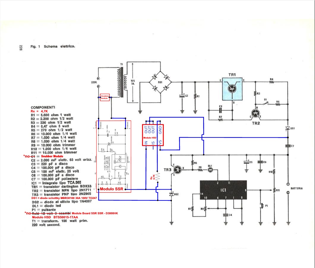

procedo pertanto con la pubblicazione dello schema elettrico secondo la soluzione proposta da
venexian che, come interpretazione tecnica, è molto simile a quella originale utilizzando però un componente più moderno. Se non ho sbagliato lo schema, devo riconoscere che la soluzione sembra essere di facile realizzazione. Chiedo comunque a venexian di verificare la rispondenza dello schema alle sue istruzioni. Ho un dubbio sulla posizione e valore della resistenza Rx che ho ipotizzato spannometricamente da 4,7K.

BrunoValente. Anche questa soluzione sembra essere di facile realizzazione. Sembrerebbe che basti sollevare la resistenza R2 dal lato collettore di Tr1 e collegarla al terminale di un OPTO che al momento opportuno la ricollegherà al collettore di Tr1.
Sarebbe meglio (per me) se fossero specificati anche la sigla dell’opto e il valore della resistenza in serie alla sua alimentazione.
Una domanda (da dilettante) a BrunoValente: in pratica, sollevando quella resistenza si interrompe la conduzione di Tr1 e si impedisce al condensatore C1 di scaricarsi sul circuito a valle?
E quella resistenza da mettere tra base ed emettitore di Tr1, che valore dovrebbe avere? E non potrebbe compromettere le caratteristiche del Darlington che dispone già di resistenze interne che ne ottimizzano il funzionamento?

La resistenza Rx non serve: quel componente lo puoi connettere direttamente.
Per il resto, tutto bene. Puoi anche rimuovere C7 e lo snubber esterno allo SSR.
gianniniivo ha scritto:..Sarebbe meglio (per me) se fossero specificati anche la sigla dell’opto e il valore della resistenza in serie alla sua alimentazione.
Un tipo vale l'altro, il CNY17 andrebbe bene, su Ebay con un paio di euro ne acquisti 10.
Per accenderlo una decina mA sono sufficienti, quindi per la resistenza in serie all'ingresso bastano 820ohm-1kohm
gianniniivo ha scritto:... in pratica, sollevando quella resistenza si interrompe la conduzione di Tr1 e si impedisce al condensatore C1 di scaricarsi sul circuito a valle?
Quando si spegne l'optoisolatore non scorre corrente in R2, quindi si spegne anche TR1 e i circuiti a valle di TR1 si isolano da monte.
Cosa c'entra C1?
gianniniivo ha scritto:E quella resistenza da mettere tra base ed emettitore di Tr1, che valore dovrebbe avere?
Non serve metterla, è già dentro a TR1

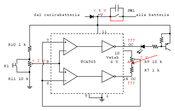

gianniniivo ha scritto:Adesso rispondo aelfo, [cut] non aver compreso la sua soluzione
Provo a spiegarmi meglio per vedere se mi capisco anche io
Obiettivo: togliere di mezzo il contatto del rele sulla continua perche' "sfiamma"
Lo schema qui sotto e' quello originale di NE ed uguale a quello di Fig. 1b del mio post [58]
Modifiche da fare:
- cortocircuitare il contatto del rele (contatto SW1) - linea rossa
- ruotare il trimmer R9 in modo da portare il cursore a "fine corsa" al punto A - punto rosso A
Prova:
- ruotare il trimmer R11 a (circa) meta' corsa
- attaccare una batteria carica o parzialmente scarica
- pigiare il pulsante P1
- verificare che la carica parta
- staccare la batteria (anche senza aspettare la piena carica)
- verificare che il rele si spenga
Ratio della modifica:
Ruotando cursore del trimmer R9 al punto A si introduce una isteresi "mostruosa" per cui il circuito dovrebbe riaccendersi solo per tensione di batteria < di 4 V ma con questa tensione tutto il circuito e' "spento"
Si riaccende solo quando si verificano contemporaneamente queste due condizioni:
- applico una tensione > 4.5 V (o 7.9 V)
E
- pigio il pulsante P1
Se questa modifica funziona e' possibile:
- sostituire il rele con un SSR (per interrompere l'alternata)
- non aggiungere nessun altro componente

Ho riguardato lo schema e sono giunto alla conclusione che tutte le modifiche proposte non vanno bene.
Il funzionamento del circuito originale si basa sul fatto che il relè non si eccita per tensioni di alimentazione sotto gli 8-10 V e che per impulsi brevi non ha il tempo di commutare. Il SSR, l'HSD e il FC, tutti si attivano con tensioni molto più basse e reagiscono istantaneamente al comando.
Vedo seri problemi di instabilità al distacco della batteria dovuti al lento decadimento della tensione di alimentazione dell'integrato. E' necessario un lavoro di revisione più accurato.
