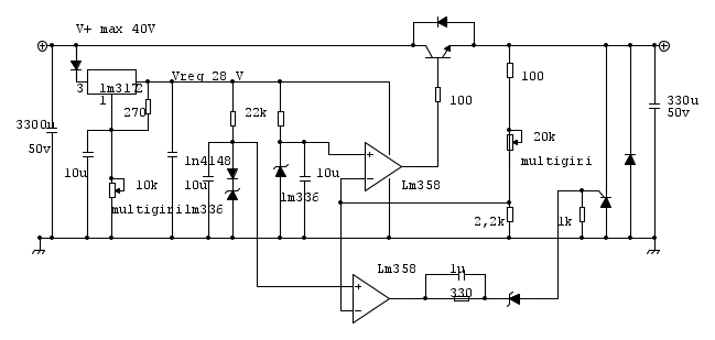

stefanopc ha scritto:Per quanto riguarda il CROWBAR variabile lo avevo fatto nel mio secondo alimentatore variabile con due comparatori.
Entrambi controllano la differenza tra l'ingresso invertente del operazionale principale (retroazione ) e una seconda tensione di riferimento identica a quella sull ingresso non invertente aumentata di 0.5 v per la soglia sup. e diminuita di 0.5 v per quella inferiore.
Se qualcosa va storto uno dei comparatori interviene, il finale viene spento e un bel Scr mette in corto l'uscita per sicurezza
In un generico alimentatore da laboratorio i parametri che possono esssere impostati dall'utente sono 2:
- tensione (funzionamento a tensione costante)
- corrente (funzionamento a corrente costante)
Un schema largamente di principio e' nella figura qui sotto in cui sono evidenziati l'elemento di regolazione serie e i due OP-Amp deputati alle regolazioni tensione / corrente.
Quando l'alimentatore "entra" in modalita' "corrente costante" il loop di regolazione della tensione viene "interrotto" (vedi funzione dei diodi) per cui si verifica che:
"la differenza tra l'ingresso invertente del operazionale principale (retroazione ) e una seconda tensione di riferimento"
supera gli 0.5 V.
L'SCR, in questo caso, interviene e mette in corto l'uscita inibendo pero' la possibilita' di far funzionare l'alimentatore in modo "corrente costante".
E' questo il risultato finale che si vuole ottenere?
C'e' pero' un altro punto da tenere presente:
il circuito di controllo del crowbar NON e' totalmente svincolato dal circuito principale di regolazione:
"tensione di riferimento identica a quella sull ingresso non invertente aumentata di 0.5 V"
La tensione di intervento del crowbar e' legata a quella principale di regolazione (+ 0.5V).
Se la tensione principale di regolazione ( Voltage Reference) "fallisce" (per p.e. la "rottura" del riferimento di tensione) la tensione di uscita puo' superare il valore "impostato" (rectius: che avrebbe voluto impostare) dall'utente senza che intervenga il circuito crowbar.
Affinche' un circuto di controllo sia affidabile occorre che sia totalmente indipendente dal circuito controllato.
Negli alimentatori destinati ad alimentare carichi con tensioni "predefinite" (es. circuiti logici 5V, 3.3 V) il circuito di crowbar ha un proprio (indipendente da quello del circuito di regolazione principale) riferimento di tensione.

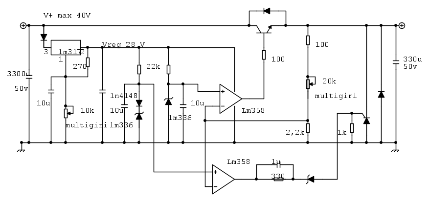

Osservando lo schema mi sono venute in mente un paio di cose:
1)Se si usano gli lm358 probabilmente la tensione negativa non serve.
Serve invece alimentare a tensione ridotta(28v) gli operazionali con un lm317 per esempio.
Servirebbe anche nello schema con i TL081 che sono un po al pelo e con una tensione stabilizzata lavorano meglio e sono un po piu protetti da quello che succede a monte e a valle.
2) Poi ho capito a cosa serve Q1...e come sia ben studiato proprio per evitare il problema del grafico del Post n°48 che con questo schema non succede.
Il transistor Q1 infatti è li apposta e serve esclusivamente a questo: se mancano i -5v generati tramite la "pompa" a diodi e condensatori lui manda a massa la base del prefinale.
Quindi con questo schema se scompaiono i -5v specialmente a vuoto in uscita c'è 0v.
A carico quando la tensione di ingresso è inferiore Q1 è piu in difficolta nel suo incarico.
Anche per questo suggerisco di mettere un limitatore come un Lm 317 che alimenti tutta la parte di controllo e anche la R13 naturalmente.
Avrei anche una domanda
Ma che tensione massima si vuole in uscita a carico nominale ?
Probabilmente a 24 v non ci arriva...
Questo e il circuito di massima con il crowbar per ora non ha la regolazione di corrente.
Per capire come funziona va bene...
Se la tensione è variabile la soglia inferiore non serve .
Se ho tempo faccio la versione modificata dello schema con lo stabilizzatore per la parte di controllo.
