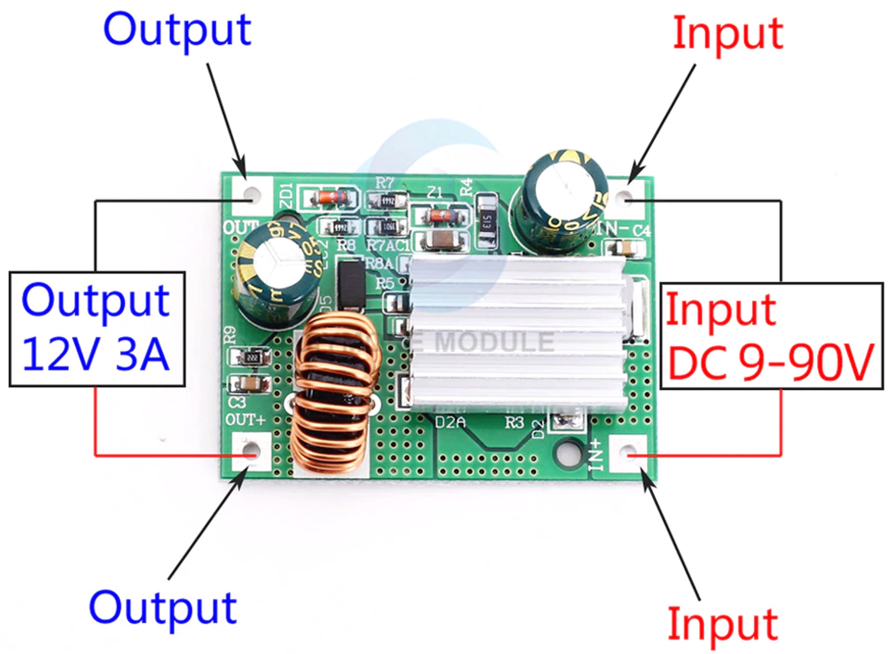

Direi che sei obbligato ad alimentarle a parte perché se volessi derivare la corrente dal circuito di uscita e se l'uscita fosse a 80V andresti a dissipare in calore circa 50W sul regolatore indipendentemente da quale tipo sia.

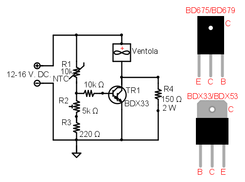

Messaggioda Foto UtenteElidur » 4 mar 2022, 17:16
Ciao Ivo, per raffreddare un UPS che SCALDA, ho voluto aggiungere un piccolo sistema di raffreddamento supplementare che fosse direttamente controllabile dalla temperatura dei componenti più critici. Cercando tra gli schemi di Enrico ho trovato quello che mi serviva; un circuito con solo un normalissimo transistor NPN (meglio di tipo Darlington) e pochi componenti passivi e la ventola. Enrico, così come fu capace di progettare circuiti invidiabili è stato anche molto sbrigativo con altri e questo è uno di quelli semplici.
I valori resistivi varieranno in funzione del consumo delle ventole ma il circuito è talmente semplice che lo adatterai con minimi interventi.
Te lo giro. Se vorrai provarlo non avrai problemi.

Messaggioda Foto Utentegianniniivo » 4 mar 2022, 17:37
Grazie Ale, per essere semplice è semplice, anche un po’ troppo forse, però se faceva parte dello schemario di Enrico deve funzionare per forza. Per quattro componenti su una breadboard lo proverò senz'altro.
Comunque il problema della gestione delle ventole è diventato il problema minore perché anche gli altri due circuiti erano semplici e funzionanti entrambi.
Purtroppo ho dovuto sospendere tutto perché dopo la segnalazione di Bruno, che preso com'ero dal resto del circuito non avevo valutato, dovrò trovare una soluzione che non comporti un consumo di 50W a 80V per l’alimentazione dell’elettronica di controllo e che funziona a tensione molto più bassa. :mrgreen:

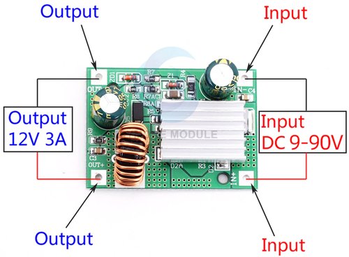

[66] Re: Reostato di potenza elettronico
Messaggioda Foto UtenteElidur » 4 mar 2022, 20:28
Ho trovato questo step down switching, sembrerebbe adatto.
Il consumo diretto dell’elettronica da alimentare sarà al massimo 0,7A ma questo riduttore è switching e non dovresti avere gli stessi problemi di uno step down lineare.

[67] Re: Reostato di potenza elettronico
Messaggioda Foto Utentegianniniivo » 4 mar 2022, 21:22
Ale ma non hai anche il link?
9.045 7 11 13
No Rank
Messaggi: 2875
[68] Re: Reostato di potenza elettronico
Messaggioda Foto UtenteElidur » 4 mar 2022, 21:26
Si, questo. Ho dimenticato di indicarlo... :D
Foto UtenteElidur
1.515 2 6 9
Messaggi: 1126
[69] Re: Reostato di potenza elettronico
Messaggioda Foto Utentegianniniivo » 4 mar 2022, 21:37
Ok, grazie. Sembrerebbe adatto. Vediamo se qualche amico ci da conferma per l'utilizzo specifico...
