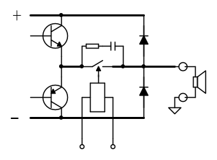

Per quanto riguarda il relè ho la sensazione che si stia esagerando e che anche Rod Elliot abbia esagerato non poco: ma avete idea di quanto assorbe un clacson e di quanto dura il relè che lo pilota? Inoltre l'intervento del relè di protezione delle casse avviene ogni volta che saltano i finali, cioè forse una volta ogni 10 anni, invece l'intervento del relè del clacson ogni volta che il clacson suona... non so se mi spiego.
Ma, a parte il relè del clacson, ve ne sono tanti altri tipi che vengono normalmente utilizzati su macchine industriali per commutare correnti di decine di Amper a tensioni di quell'ordine e non mi sembra abbiano vita breve.
Rod Elliot però non ha specificato che il rischio di un arco persistente tra i contatti del relè messi in serie all'altoparlante dipende solo in parte dai valori di corrente e tensione, occorre anche e soprattutto che l'impedenza del carico (altoparlanti + filtri) sia induttiva e in alcuni casi può capitare che abbia una componente induttiva.
Per rimediare credo basti aggiungere in parallelo al contatto un condensatore in serie con un resistore: un condensatore da 1uF con in serie un resistore da 5-10ohm dovrebbero andare più che bene.
Proprio per stare tranquillo io aggiungerei anche due diodi collegati così:
Foto UtenteBrunoValente

Messaggioda Foto Utentemaxmix69 » 28 feb 2023, 14:21
E' possibile che si stia esagerando, senza ombra di dubbio. Però da un lato mi sono capitati più di un amplificatore Hi-Fi che hanno distrutto le casse ad essi collegate e ci ho trovato i relè della protezione con i contatti incollati, da un altro lato utilizzare un relè con uno scambio in deviazione anziché in sola apertura non comporta difficoltà.
Comunque nel mio schema c'è il limite dell'assorbimento della bobina del relè (per state tranquilli non più di 70mA) che probabilmente non permette l'utilizzo dei relè per uso automobilistico.
Ad ogni modo poi bisogna vedere a che tensione è alimentato l'amplificatore, se è più di una quarantina di volt probabilmente il contatto del relè per uso automobilistico non è più adatto, almeno credo.

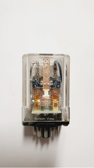

Messaggioda Foto UtenteBrunoValente » 28 feb 2023, 18:12
Circa 6 anni fa ho fatto delle modifiche alla mia lavatrice di una marca famosa ma fatta con i piedi, dove nell’impianto originale per la protezione sportello i progettisti avevano avuto la brillante idea di mettere il contatto del microscopico finecorsa dello sportello in serie al motore.
Dopo aver sostituito il finecorsa varie volte perché per ovvi motivi fondeva, decisi di mettere un relè in appoggio al motore e di far scorrere nel finecorsa la corrente della bobina invece che quella del motore risolvendo il problema alla grande.
Il motore è in continua ed è alimentato a 310V tramite un ponte e un triac a monte del ponte per il controllo di velocità, il relè che ho utilizzato è quello dell’immagine che andava di moda qualche anno fa.
Finora avrà commutato la corrente continua del motore migliaia di volte senza dare problemi, in parallelo ai contatti del relè non ho messo nessun dispositivo spegni arco.

Messaggioda Foto Utentemaxmix69 » 28 feb 2023, 19:07
Ma è solo raddrizzata, quindi pulsante, oppure filtrata con un condensatore? Se è pulsante l'arco si estingue spontaneamente molto più facilmente rispetto alla continua.
Poi bisogna vedere pure la corrente, non credo che il motore assorba chissà che, forse 1,5a.
