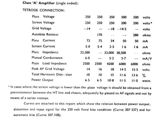

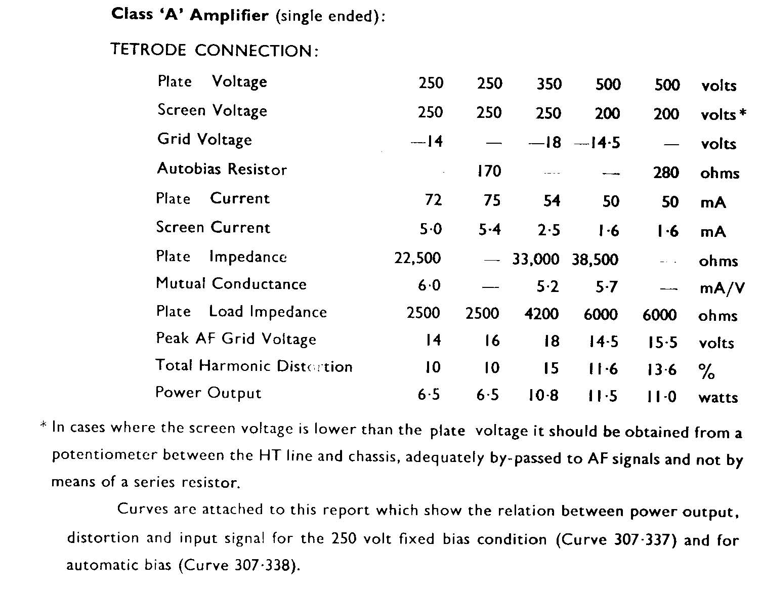

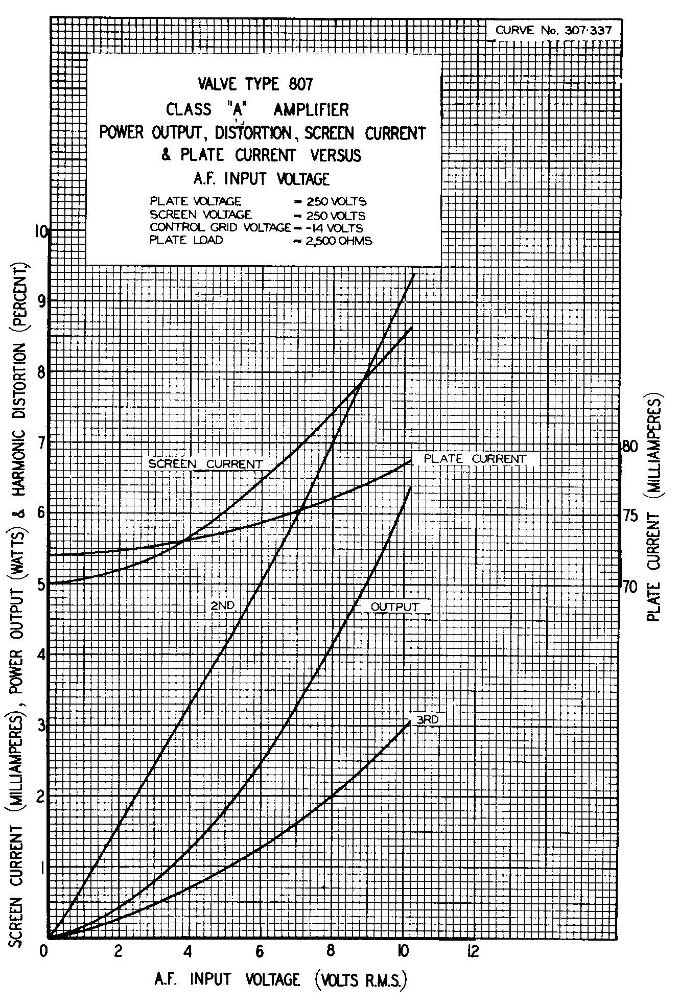

[69] Re: Valvole termoioniche: cosa ne faccio?
Messaggioda Foto UtenteKagliostro » 12 apr 2024, 22:14
@ Foto Utenterichiurci
Ti metto in allegato il datasheet per 807 più completo che ho ed un paio di immagini di interesse
807stc.pdf
(687.96 KiB) Scaricato 80 volte
Dovresti avere tutto quel che ti serve per fare le tue valutazioni
