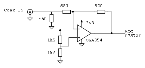

Foto Utenteboiler, come buffer di acquisizione ci sono andato vicino ? :

Messaggioda Foto Utenteboiler » 31 lug 2024, 11:15
Sì, vicino, ma manca ancora qualcosa ;-)
L'accelerometro esce con una tensione di riposo tipica di 1.65 V (1.5V con un'alimentazione di 3V, ma noi abbiamo 3.3V).
Questa tensione viene dimezzata sulle resistenze da 50 ohm che terminano la linea, abbiamo quindi 0.825 V in ingresso all'opamp. Se l'amplificazione è 10, come nel tuo caso, la tensione in uscita dovrebbe essere 8.25 V, cosa ovviamente impossibile con un'alimentazione a 3.3V.
Se usi una configurazione invertente hai piú controllo sugli offset DC:
Ho dimensionato i componenti in modo da essere piú o meno dalle parti che ti servono. Verifica però in base alle tue condizioni d'utilizzo (e anche considerando i parametri worst-case dell'accelerometro, non solo quelli tipici) e adatta il circuito.
La resistenza da circa 50 ohm serve a terminare la linea. Il valore preciso si può calcolare dopo aver deciso il valore dei resistori del circuito di feedback.
Questo circuito inverte il segnale, ma è una cosa che puoi facilmente correggere in software.

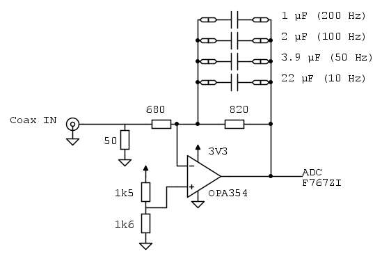

Iscritto il: 4 ago 2020, 9:11

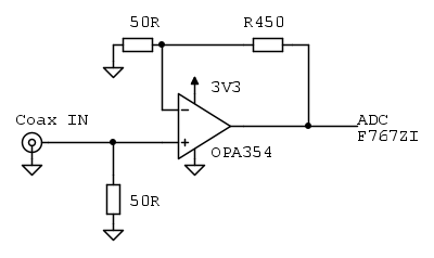

Messaggioda Foto Utentetheking0 » 31 lug 2024, 23:08
Con la speranza di non dire boiate io l'avrei pensata cosi:
Poi la R da 50 ohm la metto in 1206 e la posso cambiare se serve.
Voi che dite ?

[69] Re: I2C Bus Extender
Messaggioda Foto Utenteboiler » 1 ago 2024, 12:32
Dal datasheet dell'ADXL325:
Zero bias level (ratiometric): 1.3/1.5/1.7 V (min/typ/max) @ 3V
Sensitivity (ratiometric): 156/174/192 mV/g @ 3V
Measurement range: ±5/±6/- g
Visto che lo alimentiamo a 3.3 V, i valori ratiometrici si modificano come segue:
Zero bias level (ratiometric): 1.43/1.65/1.87 V @ 3.3V
Sensitivity (ratiometric): 171.6/191.4/211.2 mV/g @ 3.3V
Il valore minimo che possiamo aspettarci è quindi quello con
- bias minimo
- sensibilità massima
- a -6g
-->V_{min} =  1.43 \mathrm{V} - 211.2 \mathrm{mV/g} \cdot 6 \mathrm{g} = 163 mV
Il valore massimo che invece possiamo aspettarci è quello con
- bias massimo
- a +6g
-->V_{min} =  1.87 \mathrm{V} + 211.2 \mathrm{mV/g} \cdot 6 \mathrm{g} = 3.137 \mathrm{mV}
L'ingresso dell'ADC mappa tensioni da 0 a 3300 mV su 12 bit.
Se portassimo queste tensioni in uscita direttamente all'ADC perderemmo un po' di risoluzione perché sprechiamo 163 mV in basso e altrettanti in alto.
In queste condizioni abbiamo un valore dell'LSB di V_{LSB} = \frac {3300 \mathrm{mV}}{4096} = 0.8 \mathrm{mV}
Se confrontiamo questo valore con la sensibilità dell'accelerometro vediamo che corrisponde a 0.0047 g (usando la sensibilità minima).
È tanto? È poco? È sufficiente? Non lo so, l'applicazione la conosci tu e sei tu che puoi fare una stima della risoluzione che ti serve.
Per ottenere questo risultato ci serve guadagno unitario, dobbiamo però considerare che le resistenze da 50 ohm formano un partitore che dimezza la tensione in ingresso all'opamp, il quale va quindi configurato per lavorare con un guadagno di 2.
Se invece vogliamo una risoluzione maggiore dobbiamo amplificare, ma il margine che ci resta prima di toccare i limiti di 0 V in basso e 3.3 V in alto è pochissimo. Si dovrebbe quindi pensare di limitare il campo di misura, accettando per esempio solo valori tra -3 e +3 g si può raddoppiare la risoluzione.
Attenzione, ogni amplificazione aumenta anche la quantità di rumore sul segnale, anche se non credo che in questo caso sia un grosso problema e l'op-amp che abbiamo scelto è abbastanza silenzioso.
I condensatori che hai messo sul feedback servirebbero proprio a ridurre il rumore (e la banda!) se ci fosse un problema, ma i loro valori sono elevatissimi! Lì ci va 1 nF a stare larghi! Secondo me non ti serve: la banda la limiti già in sorgente e non credo che tu abbia grossi problemi di rumore.

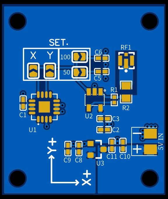

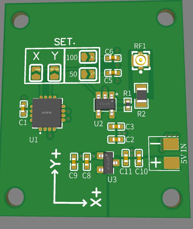

Messaggioda Foto Utentetheking0 » 1 ago 2024, 14:05
Ho fatto un po' di valutazioni e ho deciso che per il mio scopo difficilmente supererò i ±3g, quindi ho pensato di cambiar in corso d'opera usando l' ADXL335 che ha più sensibilità di misura. Inoltre ho limitato la scelta della larghezza di banda a 50Hz e 100Hz, moto probabile che sarà la 50Hz quella che userò.
Ho rivisto poi la scheda del sensore con le scelte fatte e ho fatto anche un cambiamento sul connettore, il DB9 non mi piaceva molto per il fatto che occupava moto posto sulla scheda, ho deciso di mettere un connettore IPEX e predisporre due piazzole per l'alimentazione, quindi ora ho sue possibilità:
1) entro direttamente con il piccolo coassiale e l'alimentazione inguainati insieme e li fermo con un pressacavo, quindi il coassiale finisce direttamente sul suo IPEX.
2) uso un connettore IPEX a SMA per il segnale e un M8 per l'alimentazione.
In questo modo ho i vantaggi di aver ridotto le dimensioni del PCB e di par viaggiare il segnale su connettori a impedenza controllata.
La pista che porta all'IPEX e cortissima e di dimensioni 2.2mm, la scheda la farò produrre con spessore 1.2mm .
Ora con questi parametri ben definiti mi concentro sulla acquisizione, tenendo conto che le sole sue larghezze di banda utilizzabili sono 50Hz e 100Hz.
