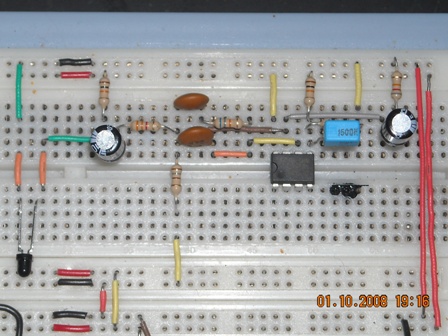

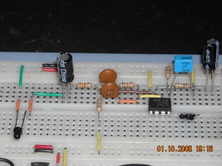

Ciao David,
ho rivisto il circuito passo-passo. nelle foto manca la massa al LM358 ma il circuito è stato testao con la massa ovviamente.
La situazone attuale è la seguente:

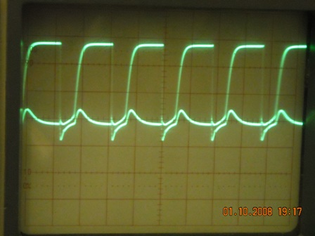

- Interrompendo il segnale TX/RX noto dall'oscilloscopio che il segnale prelevato sul punto A sparisce quindi l'interfaccia non credo sia in discussione.
- Nel punto B un segnale continuo di circa 5,48V con RX/TX interfacciati e 5,52V a segnale interrotto. Queste rilevazioni sono fatte con il tester in DC.
- Nel punto C rilevo con il tester in AC una tensione che vale 6V con TX/RX interfacciati e 0,7V con TX/RX a raggio interrotto.
Per maggiore chiarezza ti posto le immagini del circuito e dei segnali.
Punto A : X1, DC, 50µS/cm, 2V
Punto B: X1, AC, 50µS/cm, 200mV
Punto C: X1, AC, 50µS/cm, 2V

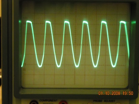

Il segnale nel punto C a raggio interrotto (C2 = X1, AC, 50µS/cm, 500mV) ed interfacciato (C1 = X1, AC, 50µS/cm, 2V) .
Il segnale C2 non è mosso ma credo che siano le componenti spurie che lo rendono non perfetto. Non credo sia il caso di valutare le armoniche da eliminare in quanto ha un'ampiezza di soli 0,7V.
Pensi che per inviare il segnale C1 ad un comparatore che a sua volta dia un'uscita continua (alta o bassa) debba far passare il segnale C2 prima attraverso un diodo ed un condensatore?

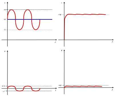

In uscita ora la situazione è questa:
La componente del segnale alternata con RX/TX interfacciati e non interfacciati varia tra 6V e 0,7V
La componente del segnale continua con RX/TX interfacciati e non interfacciati resta stabile a 5,8V
Con queste caratteristiche come posso utilizzare un comparatore che mi dia in uscita una componente continua alta o bassa a seconda del segnale in questione?

Pensavo che mettendo all'uscita del LM358 dopo il condensatore un ponte diodi ed in parallelo un condensatore da 15nF si potrebbero avere delle uscite come da schema. In pratica si passerebbe da tensione 7,5V (con RX/TX interfacciati con componente continua) a 0,7V (con RX/TX non inrefacciati senza componente continua) entrambe tensioni continue (con leggeri ripple). Questa differenza di segnale all'ingresso di un comparatore mi darebbe infine un'uscita alta o bassa a seconda che TX/RX siano interfacciati oppure no.
Cosa ne pensi?
Cosa ne pensi?

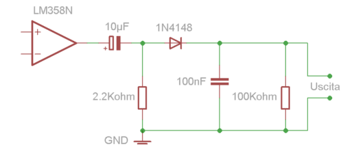

mi sembra che ora il filtro lavori correttamente, bene.
Per utilizzare il segnale in uscita ti basta mettere un solo diodo (non importa un ponte) che elimini dal segnale tutte le semionde negative. Così facendo ti rimarrà soltanto la componente positiva che potrai livellare con un condensatore (io ho usato un 100nF). Avevo risolto così :
Prelevando in uscita il segnale livellato avrai queste condizioni: a fascio non interrotto otterrai in uscita un valore di tensione pari a 7V mentre a fascio interrotto il valore di tale tensione scenderà sui 0,7V lasciandoti un' ampio margine sul quale far lavorare il comparatore.
Il segnale lo devi misurare dopo l'elettrolitico da 10µF che serve per l' appunto ad eliminare la componente continua.

mi fa molto piacere sapere che tu stia riuscendo nell' impresa e che i miei suggerimenti ti risultino utili.
Nel post precedente mi sono sbagliato, il valore della tensione continua in ingresso al comparatore di soglia è la metà di quello in alternata presente sull' uscita dal filtro quindi i valori che misuri (0,3V e 3,75V) sono corretti.
Per l' uscita dell’ LM741 guarda questo topic dove è stato risolto un problema simile al tuo, se poi hai dei dubbi ne parliamo.
David

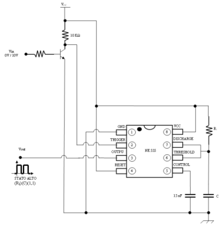

Ciao David,
i diodi (3 in serie) e il resistore di pull-down si sono verificati un ottimo stratagemma per ovviare al mio problema. Credo di aver capito che i diodi servono per far avere una caduta di tensione complessiva di circa 1,5V in modo da non influire sul funzionamento del BJT. Io mi ero incaponito sul fatto che non era logico che accadesse e che quindi era imputabile alla breadbord.
Ora ti chiedo un ultimo sforzo di pazienza
il BJT citato gestisce il segnale di ingresso (0V/10V) del pin2 di un NE555 monostabile. Quando il segnale si porta a 0V dovrebbe iniziare lo stato time-up del Timer. Dopo un periodo impostato (RxCx 1,1) dovrebbe ritornare allo stato time-down fino ad un nuovo impulso (negativo) sul pin2. Nel periodo di time-up è presente sul pin2 un segnale di 10V.
Ora succede che tutte le mie misurazioni hanno avuto riscontri positivi ossia sul pin2 è presente un segnale di 9,7V quando TX/RX sono interfacciati e 0V quando RX/TX hanno il fascio interrotto.
L'inconveniente è che sul pin3 è sempre presente una tensione di circa 10V e di conseguenza il timer non lavora come dovrebbe in quanto mi resta perennemente in time-up.
Ho verificato più volte i collegamenti dell'integrato ed a mio giudizio sembrano a posto. Ti posto lo schema.
