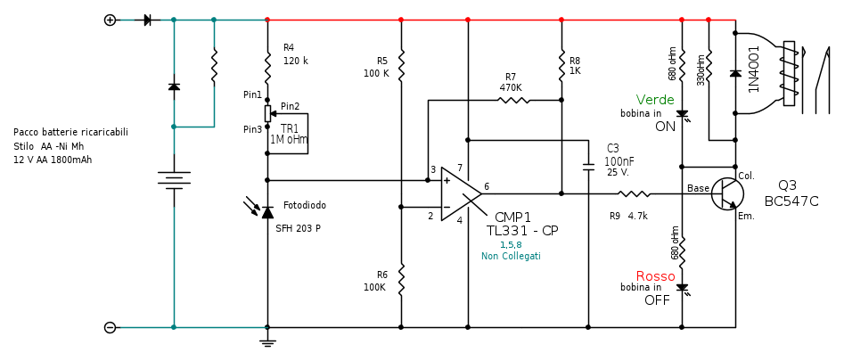

Quelle montate momentaneamente funzionano ma credo si possano migliorare i valoiri.
comunque sono:
i 2 led hanno valori diversi (dovrebbero essere circa da 1,8V +/-) non li ho ancora controllati quindi anche le resistenze non sono uguali, anche se variano di poco
led 1 verde = 1K
led 2 rosso = 820 oHm
resistenza in seri al rele = 330 oHm
ripeto facendo delle prove mi sino usciti bquesti valori ma sicuramente si possono migliorare
Crepuscolare con fotodiodo e operazionale
Il problema è che il relè non rimanga attratto
quando il transistor va in interdizione:
se rilascia la scelta dei valori è OK.

Rileggendo i dati come relè sembrerebbe piuttosto grossetto per il mio utilizzo, pultroppo questo avevo.
Ho cercato i dati ed ho trovato quessti , spero siano sufficenti.

Nei tanti dati mancano proprio quelli richiesti.
Se hai il relè si possono però misurare.
La resistenza della bobina è misurabile con un tester
e la tensione minima sotto la quale il relè rilascia
è ricavabile con un potenziometro in serie alla bobina stessa.

Ok mi sa dare un valore su che trimmer mettere? coi ci provo.
Salve Giovanni,
ho provato prendere i valori spero nella maniera più corretta.
Valore Resistenza Della Bobina = 260 oHm
Ho Messo In Serie Al Relè Un Ttrimmer Da 1MoHm
Tensione Alla Quale Il Relè Rilacia La Levetta ( atacca e stacca ) il valore oscillando si aggira tra 6,30 / 6,50 volt.
1Mohm è esagerato (pensavo 10K), comunque si può concludere che
la corrente minima per mantenere attratto il relè è dell'ordine di ca.20mA,

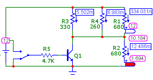

Ho simulato il circuito con MicìroCap e ho concluso che le resistenze
in serie ai LED possono essere ridotte entrambe a 680 Ohm.
Ecco i risultati:
Transistor in interdizione
Transistor in conduzione
Come si vede, col transistor in interdizione, nel relè (R4) passano meno di 7mA.
Nei LED passano rispettivamente 12mA (rosso) e 14mA (verde).
Ecco i risultati:

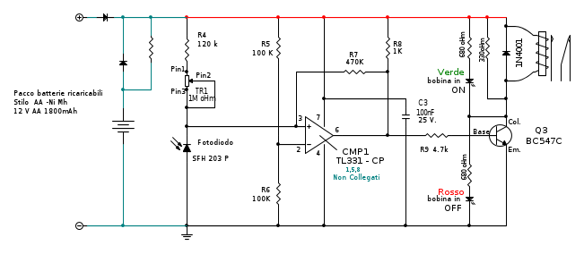

Ok, momentaneamente non arrivo ad avere il valore delle resistenze richieste me le procurerò, grazie per la simulazione interessante.
Ora per ultima cosa vorrei inserire un ultimo componente solo teorico per apprendere come funziona e come lo si applica al meglio. (Batteria a Tampone)
I dati come i componenti sono da aggiornare come si può fare?
Inserisco lo schema completo
