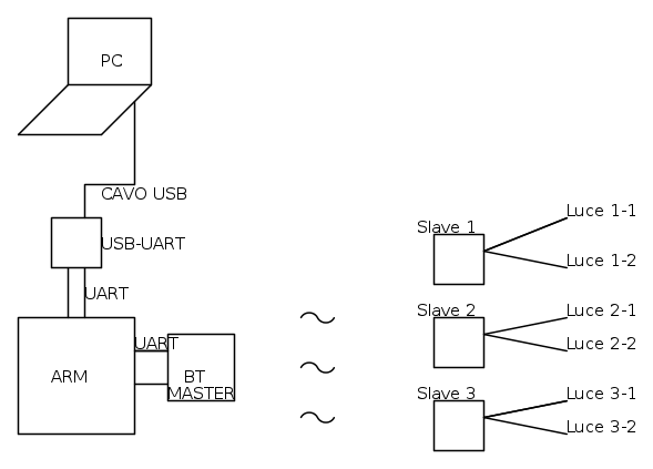

Messaggioda Foto Utentepierinter » 22 nov 2012, 15:17
Si ma dovrei modificare tutto il software sul PC e capire come gestire il BT del PC da JAVA.
Ma forse ho capito cosa intendi tu :
dici di utilizzare il BT del PC come Master , per gestire tutte le altre schede ?
Io però vorrei evitare di fare 4 mila abbinamenti e connessioni dal PC.
Vorrei avere un sistema in cui ho un modulo BT MASTER collegato al mio ARM, ed un cavo USB tramite cui il PC ( su cui gira il mio software) informa l'ARM sul da farsi.
Starà poi all'ARM , e quindi al suo modulo BT collegato, ad informare e gestire tutti gli SLAVE.
In questo modo sono molto più scollegato dal PC.
L'unica cosa che mi lega al computer è il fatto che ,per ora, il software gira solo su PC.
Mi rendo conto che forse è un po' difficile da spiegare, mo vedo di fare un piccolo disegno :)

Messaggioda Foto Utentepierinter » 22 nov 2012, 15:33
Insomma, non è che abbia capito, le cose le scopro pian piano , grazie sia alle prove , sia a te !
Ho fatto il disegno , così magari è più chiaro :

Messaggioda Foto Utentephylum » 22 nov 2012, 18:51
la parte USB puoi eliminarla (Con il concetto di "generale") discusso prima :cool:
