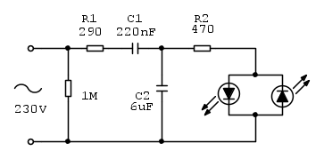

SediciAmpere ha scritto:..Invece non metterei il condensatore in parallelo al led, perché se per qualche motivo il led si interrompesse, il condensatore si caricherebbe con la tensione di rete
Direi che invece è necessario, se no si torna al circuito precedente: è grazie a quel condensatore che si elimina il problema della in-rush current dell'altro condensatore che altrimenti circolerebbe nel led, così si può ridurre il valore della resistenza in serie all'ingresso, quindi la dissipazione di potenza.
Non mi pare si caricherebbe alla tensione di rete se si interrompesse il led, se non sbaglio, ipotizzando che uno dei due diodi rimanesse collegato, si caricherebbe ad un valore di tensione che dipenderebbe dal rapporto di quelli dei due condensatori, quindi molto più basso perché, per motivi vari, conviene che quel rapporto non sia basso.

BrunoValente ha scritto:Non mi pare si caricherebbe alla tensione di rete se si interrompesse il led, se non sbaglio, ipotizzando che uno dei due diodi rimanesse collegato, si caricherebbe ad un valore di tensione che dipenderebbe dal rapporto di quelli dei due condensatori, quindi molto più basso perché, per motivi vari, conviene che quel rapporto non sia basso.
Se si interrompe uno solo dei due diodi e l'altro restasse vivo, ci sarebbe sempre la tensione di zener in inversa di quel diodo, che, ho visto, per un LED rosso (old fashion) è di ben una ottantina di volt...
Ammesso che un LED si guasti in circuito aperto e non in corto circuito, cosa che non so, ma posso sempre fare qualche prova :mrgreen:

PietroBaima ha scritto:A propos, Bruno, tu sai come si comporta un LED quando defunge?
I led piccoli è raro trovarli defunti, a me è capitato poche volte e sempre per averli trattati male, non per vecchiaia ma mi pare preferiscano morire andando in corto, quelli di qualche watt invece mi è capitato di trovarli aperti.
Credo si possa procedere al dimensionamento del circuito senza tener conto dell'eventuale apertura di uno dei led e comunque sicuramente conviene scegliere un rapporto di partizione dei due condensatori piuttosto alto in modo che, se anche dovesse accadere, la tensione su quello che resta in vita non salga oltre una decina di volt.

Messaggioda Foto UtenteBrunoValente » 16 nov 2017, 19:02
Così mi pare possa andare
Conti spannometrici: in tutto dovrebbe consumare poco più di 0.1W, dalla rete dovrebbe assorbire circa 16mA quasi completamente reattivi e la corrente complessiva nei due led dovrebbe avere un valore efficace di circa 10mA.
6uF è un valore scomodo ma credo si possano utilizzare senza problemi due elettrolitici da 12uF collegati in anti-serie.
In questo modo la corrente nei led non dovrebbe crescere con la frequenza, anzi dovrebbe diminuire, quindi eventuali fronti di tensione presenti nella rete non dovrebbero essere un problema.

BrunoValente ha scritto:...6uF è un valore scomodo...

Messaggioda Foto UtenteBrunoValente » 16 nov 2017, 21:35
La tensione alternata ai capi del condensatore da 6uF dovrebbe essere di circa 10V di picco, quindi due condensatori da 12uF 25V dovrebbero andare bene.
