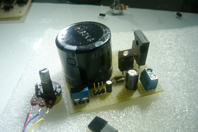

Ho quasi l'impressione che tu non voglia sporcarti le mani. :mrgreen:
Prendere qualcosa gia' fatto e di qualita' discutibile, come quello postato, potrebbe in parte risolvere il tuo problema attuale ma non credo possa soddisfare buona parte delle esigenze future.
Se poi vuoi imparare qualcosa, non e' quella la strada da seguire.
Cimentarsi nell'autocostruzione puo' sembrare le prime volte ostico ma, una volta presa la mano e sapendo usare il saldatore, diviene non dico facile ma alla portata di molti.

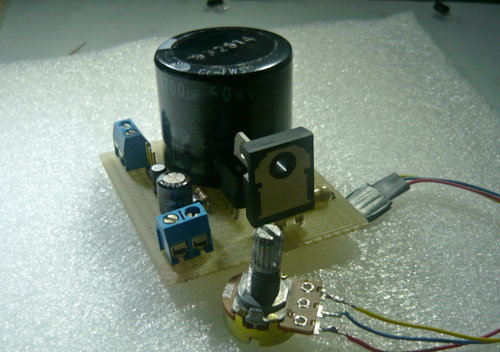

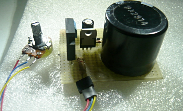

Per farti un esempio pratico, oggi pomeriggio ho montato e collaudato in non piu' di mezz'ora l'alimentatore in foto (l'ho fatto su richiesta di un amico):
Questo potrebbe soddisfare le caratteristiche di cui abbiamo parlato in precedenza; non monta il LM338 ma un LM317 sostenuto da un BJT TIP36C.
Il range di tensioni potrebbe andare da 1.2 a 30V e, nelle migliori condizioni di utilizzo, puo' erogare anche 5A.
Manca il ponte raddrizzatore, il trasformatore e il dissipatore per il transistor di potenza.
Pensaci e prendi l'occasione per fare un po' di pratica...senza comprare dai cinesi. :mrgreen:

Messaggioda Foto UtenteSjuanez » 8 ott 2015, 18:08
Certo perché te i componenti li pigli dagli olandesi!? :mrgreen:
Comunque bel lavoretto! Sempre ben compatte le tue prefboard. :ok:
Quel connettore Dupont che collega il potenziometro alla PCB, sai dirmi dove trovarlo?

Messaggioda Foto Utentemarco438 » 8 ott 2015, 18:19
Sjuanez ha scritto:Quel connettore Dupont che collega il potenziometro alla PCB, sai dirmi dove trovarlo?
Qui, per esempio; ma ce l'hanno anche i cinesi ed il tuo amico Gaetano. :mrgreen:

Messaggioda Foto UtenteSjuanez » 8 ott 2015, 18:21
No, pardon, mi sono spiegato male, io parlava di quello che è attaccato al filo del potenziometro, le tre femminucce. Ho dei dupont pure io, ma i tuoi sono più belli :twisted:

Messaggioda Foto Utentemarco438 » 8 ott 2015, 18:24
Cadmir ha scritto: Ora provo a buttare giù uno schema in fidocadJ del tuo circuito marco, vediamo se ci ho capito qualcosa e se riesco ad imparare qualcosa perché in effetti allora è meglio adottare l'LM317 pilotato da un transistor!
Mah, sinceramente a me il LM338 non e' mai piaciuto molto ed ho sempre adottato questa soluzione.
Il tempo si trova e vedrai che la maggior parte lo spendi per trovare i componenti; per il resto, come ho detto, basta una mezz'ora ed un po' di applicazione e, se vuoi, oltre alle foto posso fornirti lo schema pratico di costruzione.
[77] Re: Alimentatore da banco regolabile
Messaggioda Foto Utentemarco438 » 8 ott 2015, 18:26
Foto UtenteSjuanez, nel link che ho messo ci sono sia i maschi che le femmine che poi, chissa' perche', si infilano uno nell'altro. :D
Per fare un connettore a tre poli, basta spezzare a misura la striscia da 40.

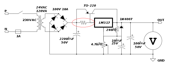

Messaggioda Foto UtenteCadmir » 8 ott 2015, 18:36

Messaggioda Foto Utentemarco438 » 8 ott 2015, 18:43
Si, cosi' puo' andare; come transistor se ti mantieni su correnti non superiori ai 2.5A, puoi usare un MJ2955 o similare.
Attenzione che nello schema hai dimenticato la resistenza tra base ed emettitore del BJT, che andra' calcolata a seconda di quello che sceglierai.

Messaggioda Foto UtenteCadmir » 8 ott 2015, 19:29
Ok si hai ragione me la sono proprio dimenticata!
Però ti chiedo ancora aiuto e più che altro.... puoi spiegarmi o darmi un link dove studiarlo, a come scegliere un transistor? Supponiamo voglia 4 Ampere in uscita come faccio a sapere che transistor scegliere?
Una volta scelto mi devo regolare in base alla Imax che l'NPN supporta alla base per regolare la resistenza?
