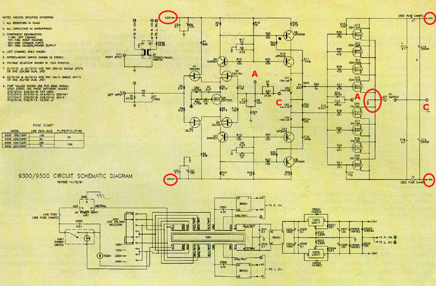

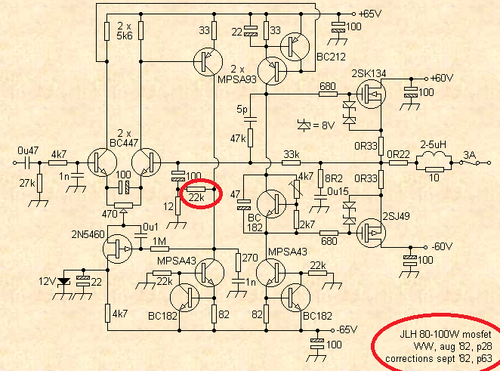

Qui sotto ci sono due amplificatori anni '80 che impiegano la reazione positiva.
1) Il primo e di Linsley Hood pubblicato sulla (allora) rivista WW.
2) Il secondo e' l'Hafler 9500
1) l'elemento che introduce la reazione postiva e' la resistenza da 22 k cerchiata in rosso
2) l'elemento che introduce la reazione positiva e' il collegamento tra i due punti A
Questo amplificatore ha un'altra particolarita':
Gli stadi di guadagno sono alimentati a +/- 24 V (quindi "vagamente" compatibili con un operazionale)
I transistor di uscita sono alimentati ad "alta tensione" (HV cerchiata di rosso) e la potenza dell'Hafler e' di 250 W @ 8 ohm.
Come e' possibile avere 250 W con 24 V?
I transistor finali (mosfet) sono collegati a "emettitore comune" cioe' guadagnano in tensione.
Se notate i source dei mosfet sono connessi alla massa dell'alimentatore degli stadi di guadagno +/- 24 V.
Questa configurazione richiede che l'alimentatore di alta tensione dei finali sia "flottante" -> vedi schema

elfo ha scritto:..Questo amplificatore ha un'altra particolarita':
Ecco, come vedi questo è un modo furbo per pilotare i finali superando brillantemente il problema della bassa tensione di alimentazione dello stadio pilota.

BrunoValente ha scritto: Ecco, come vedi questo è un modo furbo per pilotare i finali superando brillantemente il problema della bassa tensione di alimentazione dello stadio pilota.
... in cui però non ci vedo nessuna retroazione positiva (c'è soltanto quella negativa solita) e in cui la vera tensione fornita tramite gli alimentatori flottanti è comunque quella richiesta sul carico per avere i 250 watt di potenza di uscita. I 24 volt di alimentazione, insomma, rispetto alla potenza di uscita non devono rispondere di nulla...
Più perplesso mi lascia invece il circuito di Linsley Hood in cui la "retroazione positiva" sottolineata nello schema mi sembra priva di senso; attendo spiegazioni da chi ne sa qualcosa in più!
perché 24 V? i finali sono alimentati a 60V. Dopo lo stadio di ingresso ho l'amplificazione di tensione alimentata a 65V duale.elfo ha scritto:I transistor di uscita sono alimentati ad "alta tensione" (HV cerchiata di rosso) e la potenza dell'Hafler e' di 250 W @ 8 ohm.
i source dei mosfet non son collegati sull'uscita? lavorando ad inseguitore? (magari l'età gioca brutti scherzi.)elfo ha scritto:I transistor finali (mosfet) sono collegati a "emettitore comune" cioe' guadagnano in tensione.
Non so come funzionerà la polarizzazione dei mosfet di uscita, però mi piace.

lelerelele ha scritto: i source dei mosfet non son collegati sull'uscita? lavorando ad inseguitore? (magari l'età gioca brutti scherzi.) Non so come funzionerà la polarizzazione dei mosfet di uscita, però mi piace.
No, in questo caso i source sono connessi a massa, a source comune appunto. Il carico viene pilotato dai drain dei MOSFET. In realtà lo schema è più o meno lo stesso di un amplificatore uscente di collettore, drain o anodo (lo schema era già noto ai tempi dei tubi... ed è stato impiegato anche per alcuni amplificatori valvolari di diffusori elettrostatici di parecchi anni fa) attraverso il trasformatore di uscita... che in questo caso non c'è perché al suo posto vi è l'alimentatore di rete flottante che (in AC) fa da "ponte" tra i drain e il carico da pilotare.
Piercarlo ha scritto:Più perplesso mi lascia invece il circuito di Linsley Hood in cui la "retroazione positiva" sottolineata nello schema mi sembra priva di senso; attendo spiegazioni da chi ne sa qualcosa in più!
Io NON ne so di piu' ma provo a risponderti per quello che mi sembra di ricordare dall'articolo dell'epoca - non mi chiedere di ritrovare l'articolo originale.
Il "problema" nasce dal fatto che I mosfet in uscita "perdono di piu' - guadagnano meno - sono peggio (mettila come vuoi)" di un bipolare e quindi hanno bisogno di un guadagno maggiore negli stadi precedente (massimamente il VAS) per mantenere lo stesso tasso di controreazione -stessa distorsione - stesso quello_che_ti_pare.
Hitachi, che e' stata la prima a tirare fuori I mosfet di potenza, aveva fatto uno schema di riferimento (copiato poi a mani basse da "tutti " - massimamente Perreaux) in cui nel VAS c'era uno "specchio" per massimizzare il guadagno dello stadio.
JLH nel suo schema ha adottato la soluzione della reazione positiva per "aumentare il guadagno in tensione".
L'Hafler adotta lo stesso "trucco" (la reazione positiva e' data dal collegamneto tra I due punti A - se non la vedi devo farti un disegno in FidoCad) anche perche' gli stadi di guadagno sono fatti a mosfet (questa affermazione e' falsa riguardando lo schema - mi sembrava di ricordare che quando l'ho visto la prima volta fossero mosfet (che lo schema postato sia una versione MKII?)- devo ritrovare la rivista ravanando nella rumenta
Io vedo solo tre punti "C" (sullo schema). Dove vada a finire il punto "A" sull'ingresso di retroazione del differenziale non lo vedo, ma non va certo dove lo hai indicato te con "A" (che è invece un altro "C"). Cosa a poi serva del guadagno in più in un circuito in cui i mosfet di uscita già guadagnano in tensione per conto sinceramente non ci arrivo... tanto più che i livelli di distorsione dichiarati (0,1 per cento) rimangono quantomeno mediocri.

AGGIUNTA - Sul Linsley-Hood la tua spiegazione sui "perché" dell'utilizzo di una retroazione positiva mi lasciano ancora più perplesso di prima: gli inseguitori di tensione non guadagnano nulla in tensione in ogni caso, quale che sia il dispositivo di uscita usato... Quindi?
