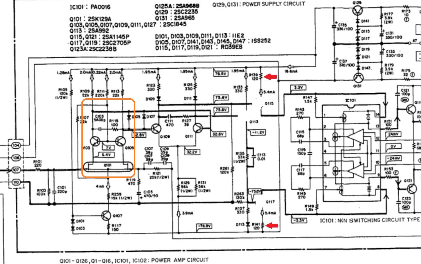

Infatti R139 e 141 (quelle da 120ohm) non bruciano più e nemmeno R133 (da 330ohm)... ora brucia la R123 sempre da 330 ohm.
Non so che dire!
Ciò che è a valle dell' IC può influire in qualche maniera? Non penso!
A monte, considerate che i transitors Q103,105,109, Q111 e Q113(che ho tolto) ed i diodi non li ho toccati, lì erano e lì li ho lasciati testandoli.
Ho controllato eventuali sbavature di saldatura... niente!
I componenti usati sono i medesimi anche per l'altra scheda ma questa non brucia!
Ricontrollo una per una le resistenze... avessi confuso un 220k con 22k... :roll: Boh!
:? :? :? se voi non sapete che fare... figuratevi io!! :? :? :?

Luridbeatle ha scritto:...... e nemmeno R133 (da 330ohm)... ora brucia la R123 sempre da 330 ohm.
Se lo avevi già detto della R 133, me lo sono perso.
In questo caso controllerei i transistor frontali

Messaggioda Foto UtenteLuridbeatle » 11 set 2018, 0:43
Aggiornamento:
Seguo il suggerimento di "setteali" e concentro le ricerche nella zona da lui indicata in maniera DECISA! Rimuovo tutti i transistor (Q103-Q117) e li testo per verificare se in corto, tutti OK.
Verifico, dissaldando un capo, ogni resistenza della zona in osservazione, tutto OK.
Ricomincio a montare un transistor alla volta ed ad ogni installazione verifico se brucia qualcosa e le tensioni ai capi del transistor stesso ed in altre zone del circuito... tendenzialmente le tensioni sono corrette (uno scarto di 0,5V rispetto allo schema).
Tutte le resistenze sono presenti se pur di mediocre qualità (metal film cinesi ma con corretta resistenza) ad eccezione della R137... l'ho dimenticata.
Tutto procede bene sino a Q113 anch'esso installato senza problemi, le tensioni misurate sempre con uno scarto rispetto allo shcema (ad esempio 68,8V invece di 75,6V) ma per ora non me ne preoccupo!
Mi accorgo della R mancante, la saldo senza Q115 e Q117... Ho una bella fumata.
Mi soffermo ed osservo lo schema, il giro delle correnti e noto due R... R261 e 263 da 120k e penso: "ma da 120k in questa zona del circuito, non ce n'era solo una da 0,5W?"
La risposta: "SEI UN COG....E!"
Erroneamente ho montato due R da 120ohm al posto di 120kohm, altro che bruciare!
VI PREGO NON TRATTATEMI MALE, a mia discolpa dico che le Vishay con quel color caghetta e sigle alfanumeriche facilmente si confondono... rumore di unghie sui vetri!

[78] Re: Sostituzione componenti discreti Pioneer M90
Messaggioda Foto UtenteLuridbeatle » 11 set 2018, 0:50
Ho rimontato i due transistor Q115 e Q117 oltre all'IC1.
Misuro le tensioni sui piedini 10,11e 12 ed ho 22mV, 0 e -22mV mentre sul pin 8 ho -3,25V e sul 14 2,8V...
La differenza sul pin 14 (2,8 invece di 3,3V) può essere dato dalle resistenze cinesi? Domani le cambio!
E' importante che le tensioni corrispondano esattamente allo schema o per il tipo di progetto sono indicative?
Mi devo preoccupare delle differenze rilevate??
Che faccio, riattacco l'alimentazione della PowerBoard? (prima ricontrollo nuovamente le resistenze!).

Messaggioda Foto UtenteSediciAmpere » 11 set 2018, 7:51
Probabilmente i transistor q115 e q117 erano selezionati con hFE simile, per ora lascialo stare così. Quando l'avrai montato tutto, prima di attaccare le casse, misura la tensione continua sull'uscita, se è troppo alta ci penseremo
Lascia stare anche la resistenza cinese
Quando si sostituiscono tutti i componenti di un amplificatore è facile fare questi errori, ricontrolla bene tutte le resistenze che hai cambiato

Messaggioda Foto Utentesetteali » 11 set 2018, 8:13
abusivo ha scritto:
setteali ha scritto:C'è qualcosa di strano...........
Già!
Vedi!!!!!!
Può capitare a tutti, non te ne devi preoccupare più di tanto, un bel po' sì e riproporti di stare più attento e usare calma ed anche il tester, quando un colore non è troppo marcato o le fasce sono troppe e ti intrecciano gli occhi :-)
A me quando capita qualcosa del genere, abbandono e vado a fare due passi in giardino o a trovare amici o colleghi.
Bene voglio sentirti dire .....FUNZIONA !!!!!!!!
Devi misurare la tensione che hai ai capi delle resistenze ( mi pare 0,22 ) sugli emitter dei finali, dovrebbe aggirarsi su qualche decina di mV e non discostare di molto tra di loro, facci sapere.
