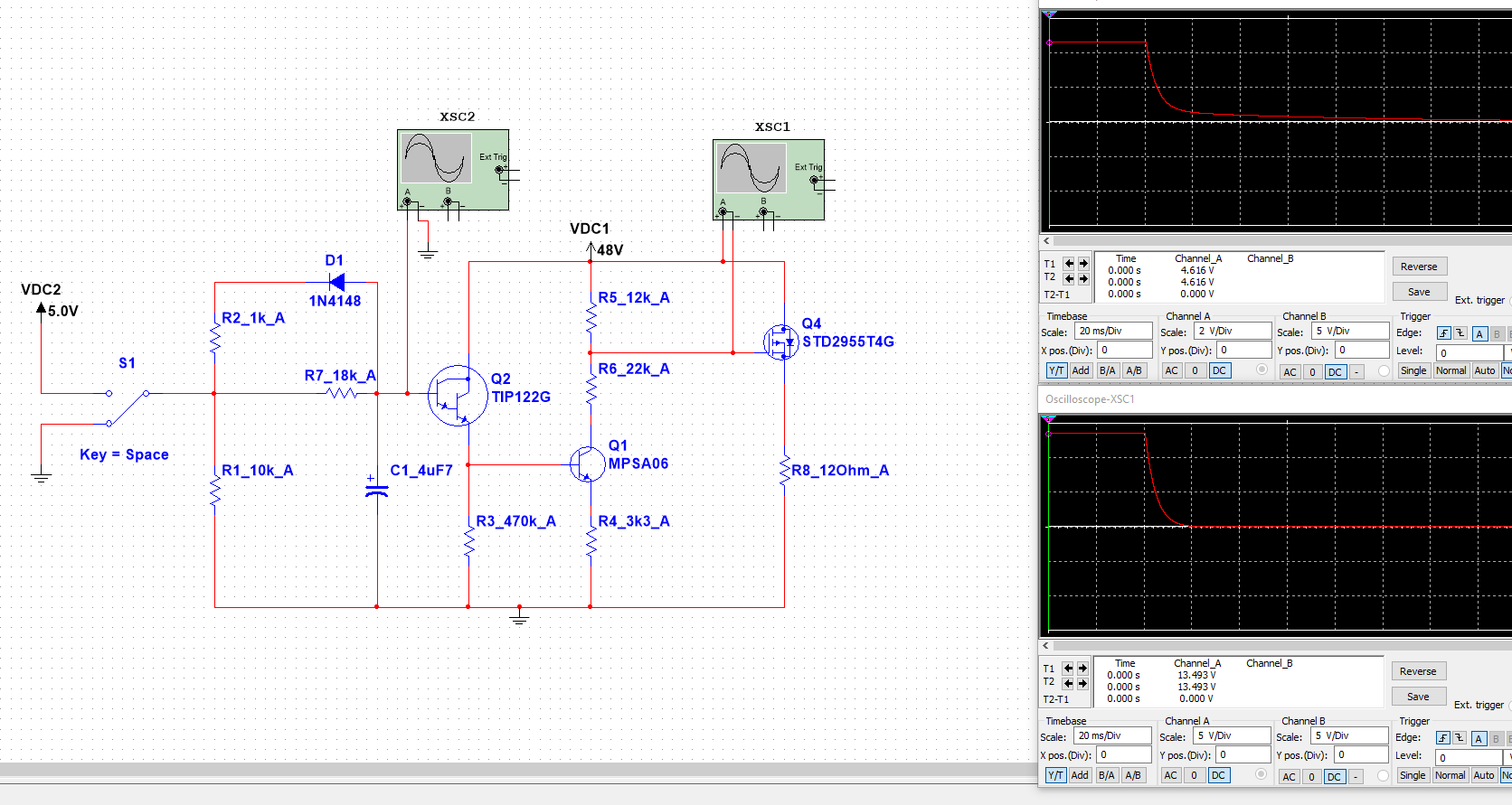

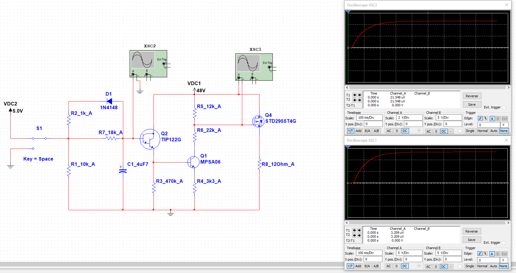

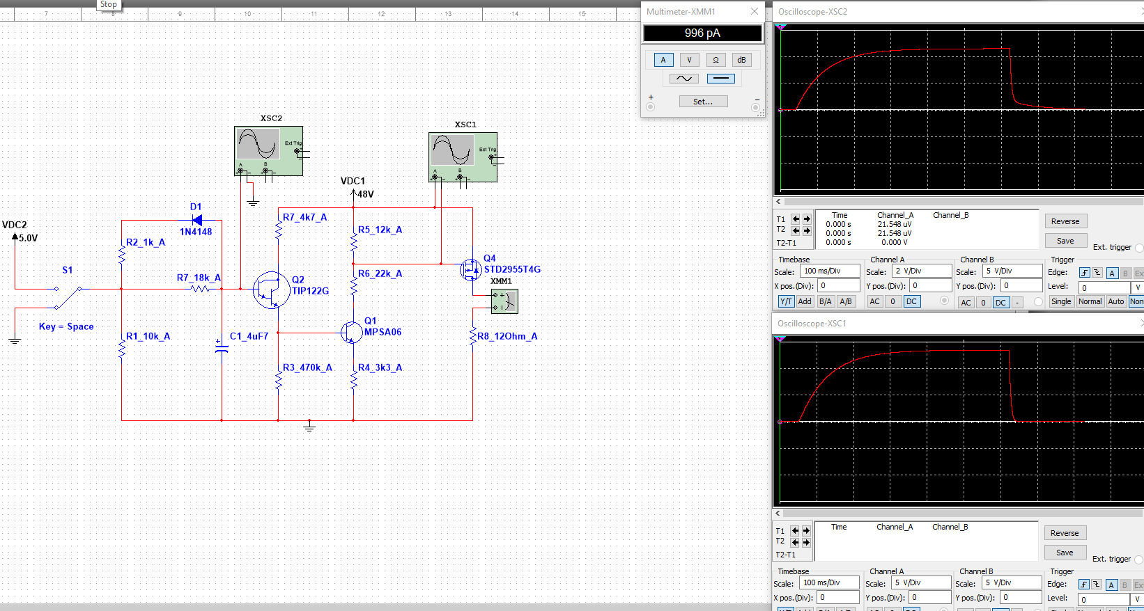

Foto UtenteMarcoD sono riuscito a fare la simulazione con tutti i componenti che voglio utilizzare, eccetto per il Mosfet
Accensione:
Spegnimento:
Posso provare a simulare anche con la resistenza che hai aggiunto se vuoi
Se ci sono altri parametri da verificare ditemelo pure, lo faccio
IMPORTANTE: nel circuito ho invertito il MOS, ma l'ho sistemato
Corrente a regime: 3,96A
V Cx: 4,616v
Vr5: 13,493v
Simulazione completa:

Nella simulazione ,mi sarei aspettato che XSC! rimanesse a 0 fino a quando XSC2 salendo non aggiunge i 1,2 V. Si vede che inizia a condurre prima...

MarcoD ha scritto:Nella simulazione ,mi sarei aspettato che XSC! rimanesse a 0 fino a quando XSC2 salendo non aggiunge i 1,2 V. Si vede che inizia a condurre prima...
É un male o puó andar bene?

Va bene, è irrilevante.
