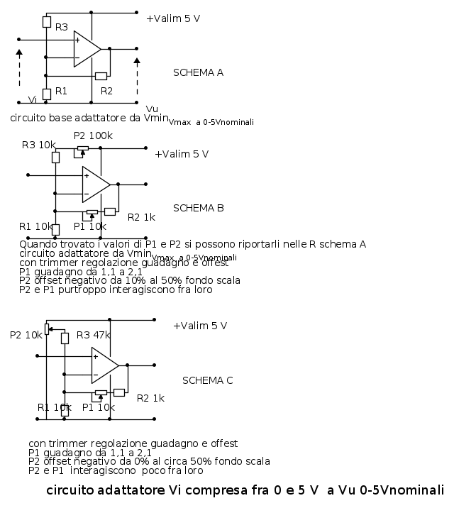

MarcoD ha scritto:Si potrebbe sostituire il transistor con un amplifcatore operazionale (ne rimane uno libero se hai usato due LM358 (stadio non invertente + corrente tramite R dal +5 nell'ingresso invertente per fare scendere))
con tre resistori e due potenziometri, se vuoi regolare sperimentalmente offeset e guadagno dell'onda triangolare.
Non ho capito, puoi fare uno schema per favore?
Grazie in anticipo

Messaggioda Foto UtenteMarcoD » 8 ott 2020, 19:02
Ecco lo schema in tre varianti. A te studiarlo.

Messaggioda Foto UtenteIsidoroKZ » 9 ott 2020, 0:51
AleEl ha scritto:
IsidoroKZ ha scritto:A cosa serve il transistore fra il generatore di triangolo e il modulatore PWM?
MarcoD ha scritto:Capisco che serve a modificare l'offset e il guadagno
Me l'ero perso :(
Due domande doppie e un suggerimento.
1) A che tensione sono alimentati gli operazionali e il comparatore? Sono dei 358 o 324?
2) A che tensione e` alimentato il microprocessore di Arduino? Anche detto, quanto vale l'ampiezza di picco dell'onda quadra che esce da Arduino? 0-5V oppure 0-3.3V?
Le domande servono a capire le dinamiche di ingresso e di uscita. Se lavori a 5V, come mi pare di capire, bisogna fare attenzione al range di ingresso e di uscita degli operazionali.
Se devi cambiare ampiezza e offset dell'onda triangolare, al posto di aggiungere uno stadio, suggerirei di lavorare dentro al generatore di onda triangolare, cambiando le soglie del comparatore con isteresi: le soglie controllano il picco "alto" e "basso" dell'onda triangolare. Anche se per semplicita` venisse fuori un triangolo non simmetrico non ha nessuna importanza in un PWM.
PS: pensiero notturno (per l'Italia, qui c;e` il sole). Se devi passare da raffreddamento a riscaldamento, come fai?

MarcoD ha scritto: ...L'LM358 usato come comparatore fa pena...
Concordo, usare un opamp multipurpose configurato come comparatore è un crimine piuttosto frequente :mrgreen: ma date la giovane età e la buona volontà dello studente confido nella clemenza della corte :-)
MarcoD ha scritto: ...servirebbe un comparatore vero, ma al momento non me ne viene in mente un modello...
LM393 p. es., è il primo che mi viene in mente :roll:
Messaggi: 15306
[79] Re: Dimens filtro LC pilotaggio celle peltier
Messaggioda Foto UtenteIsidoroKZ » 9 ott 2020, 3:13
E nessuno si ricorda del mitico LM311? In quel circuito ci sono altri problemi, principalmente di dinamica perche' l'alimentazione e` a 5V e forse la dinamica del segnale deve essere di 5V!
Meglio andare su operazionali CMOS, vediamo prima cosa dice l'OP.

IsidoroKZ ha scritto:1) A che tensione sono alimentati gli operazionali e il comparatore? Sono dei 358 o 324?
1) 5 volt teorici su tutto quanto, sono dei 358
2) 5 volt anche il processore, in uscita dá 4,85 volt (Alimentazione fornita anche sugli op, ma solo per ora. Nel progetto principale ho un 5 volt pulito e preciso)
Stessa cosa vale per il PWM in uscita, 0-4,85 volt
IsidoroKZ ha scritto:Le domande servono a capire le dinamiche di ingresso e di uscita. Se lavori a 5V, come mi pare di capire, bisogna fare attenzione al range di ingresso e di uscita degli operazionali.
Per il suggerimento di sistemare il circuito cambiando i valori, non so come muovermi
Per quanto riguarda la terza domanda, per passare da raffreddamento a riscaldamento inverto le polaritá sul carico, dopo tutte le regolazioni e misurazioni, tramite due relé
Grazie!
claudiocedrone ha scritto:LM393 p. es., è il primo che mi viene in mente :roll:
Oggi vado al negozio di elettronica a ritirare gli LM331 che avevo ordinato. Se serve altro, scrivetemelo entro mezzogiorno per piacere, cosí posso prendere il materiale che serve
P.S.: Ho in casa gli LM393 (Precisamente LMT393N) e LM339
Come Op-Amp diversi da 358 e 741, ho il LM1458, LM324, TL081
