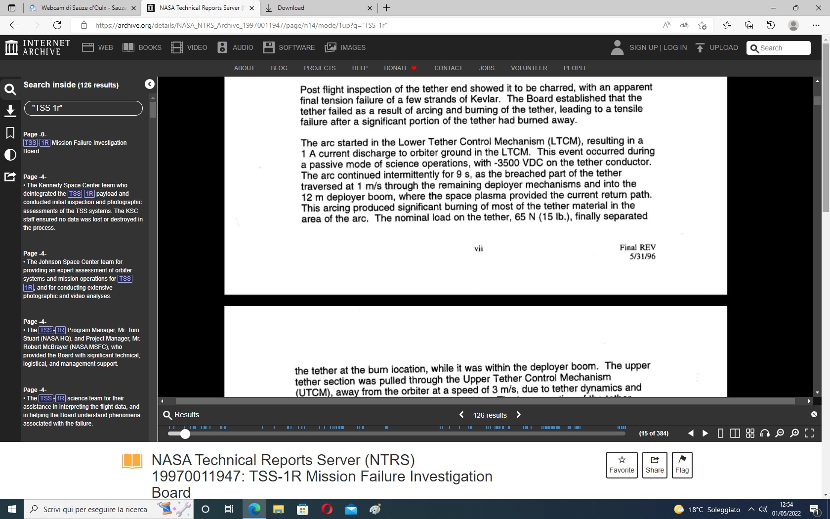

Il fenomeno è molto più complicato del modello mentale che mi ero fatto.
Per quanto ho capito, si realizzava qualcosa di simile a una spira chiusa.
Il conduttore metallico connesso al satellite era circondato da guaina isolante.
Il " plasma spaziale" fungeva da percorso di ritorno per la corrente.
Per altre informazioni devo leggere con molta più attenzione il report.
Tale report è anche un esempio di documento molto ben scritto.
Ringrazio Foto UtenteMax2433BO per averlo cercato e reso individuabile.
tratto dell'indagine sul guasto
