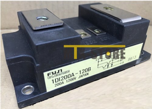

[75] Re: Carico elettronico
Messaggioda Foto Utentecorneliofallaci » 1 dic 2023, 18:07
Ma certo che sono serio non vedi che ho le corna? Con 25 euro spedizione compresa lo porti a casa. Ce ne sono di diversi tipi, caratteristiche e prezzo.
Questo è da 1.200V - 200A - 1.400W. Triplo Darlington con pilotaggio a scelta tra le 3 basi del Darlington.
1.470 1 4 7
Messaggi: 314
Iscritto il: 10 mag 2018, 18:43
[76] Re: Carico elettronico
Messaggioda Foto Utentejumpi » 1 dic 2023, 19:15
Il componente è interessante ma trovo poca documentazione da consultare. Vediamo se qualcuno lo conosce. Non sono interessato a questo progetto perché ha troppa roba inutile e sarei più interessato a realizzare quello con i BJT che ho postato alcune pagine prima però ha troppi finali. Se questo componente funzionasse bene lo troverei ideale per l'altro progetto. Con un solo transistore sarei a posto.

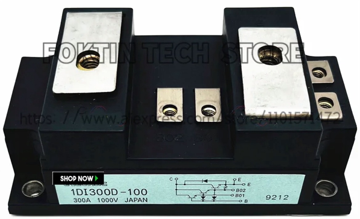

[77] Re: Carico elettronico
Messaggioda Foto Utentecorneliofallaci » 1 dic 2023, 19:51
Vedi tu, ce ne sono altri interessanti.
Questo è da 1.000V - 300A - 2kW. Ha un hfe maggiore del precedente ma non credo che la differenza minima dichiarata sia molto importante. Si trova a 35 euro spedizione inclusa.
1.470 1 4 7
Messaggi: 314
[78] Re: Carico elettronico
Messaggioda Foto Utentejumpi » 1 dic 2023, 20:06
Osti, questo è interessante. Per 5€ in più dell'altro quasi quasi sono tentato.

[79] Re: Carico elettronico
Messaggioda Foto Utentecorneliofallaci » 1 dic 2023, 20:13
Si non è molto dettagliato e non so se posso allegarlo. Provo.
1di300d-100.pdf
(346.21 KiB) Scaricato 109 volte
1.470 1 4 7
Messaggi: 314
[80] Re: Carico elettronico
Messaggioda Foto Utentejumpi » 1 dic 2023, 20:29
Grazie per le info. Però, un bel piastrone, è grande 11cm x 6cm. Il vantaggio meccanico non è da poco e si fissa bene al dissipatore ed è pure isolato.
Di 30A quel bestione neanche se ne accorge.
Vediamo se ci sono osservazioni.
