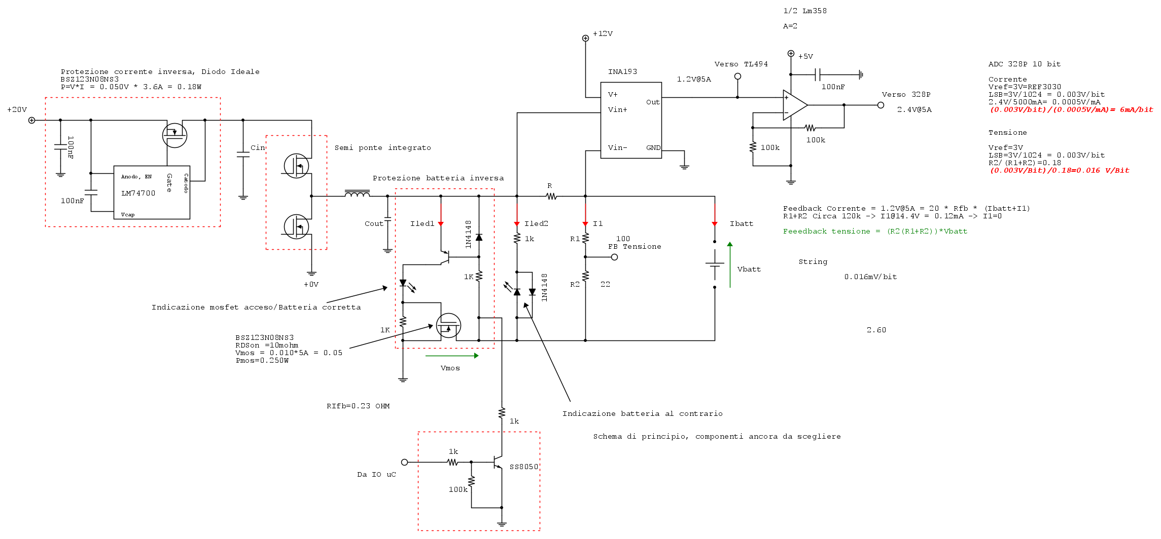

Messaggioda Foto UtenteThEnGi » 11 feb 2024, 13:22
ThEnGi ha scritto:L'unica cosa che mi preoccupa è la banda del circuito di aplificazione....
Ho buttato giù lo schema con un INA193
Banda 500kHz
Amplificazione 20 V/V
Se ho letto bene i grafici con un V sense di 60mV (1.2V/20) di devo aspettare un errore del 1%. Che comunque in fase di taratura posso "compensare"

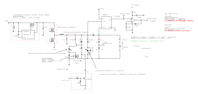

Messaggioda Foto UtenteThEnGi » 15 feb 2024, 20:53
Stavo andando avanti con l'implementazione ho agiunto un Lm358 per amplificare la lettura dall'INA193 e non caricarlo troppo.
Poi ho fatto due calcoli sulla risoluzione dei valori letti dal ADC (in rosso) ma mi sembrano troppo ottimistici :?:
0.016V/bit Per la lettura di tensione (Fascia di lettura teorica 10V-15V)
6mA/Bit Per la lettura di corrente (Fascia di lettura teoria 0A-5A)
Anche scartando l'ultimo valore ottengo sempre +-0.03V e +-12mA
Si può anche fare oversampling e ottenere valori maggiori, è solo un dato da dare a schermo o indicativo di fine carica la banda può essere bassa
Sto mancando di considerare qualcosa ?

Messaggioda Foto Utentelelerelele » 16 feb 2024, 13:03
In teoria sarebbe così, ed in effetti pare che sia una ottima risoluzione, personalmnte trovo che non sia per niente semplice gestire una così piccola tensione, dal punto di vista analogico, specie se devo avere accoppiamenti DC, e dal lato digitale, trovo altri problemi e disturbi.
poi se sei bravo a progettare circuito e PCB otterrai ottimi risultati.

Messaggioda Foto UtenteThEnGi » 16 feb 2024, 19:42
lelerelele ha scritto:poi se sei bravo a progettare circuito e PCB otterrai ottimi risultati.
Con la mia "skill" sicuramente ho due possibilità
1. misurerò patate :mrgreen:
2. Misuro l'intensita del segnale di radio maria :mrgreen:
Cerco di attenermi il più possibile ai layout consigliati e faccio il possibile per tenermi lontano dalla sorgenti HF (buck).
Per comodità la resistenza shunt è stata scelta da 20m Ohm, il che mi da 2V@5A. L'op amp è stato riconfigurato per amplificare di 1.39 (valori standard :mrgreen: ) ottenendo una tensione di circa 2.8V disponibili per l'ADC (ref=3V). In questo modo ho più escursione possibile !
Secondo vuoi ha senso filtrare con un passa basso (ho ancora mezzo LM358) o leggo tutti i valori e poi faccio le medie lato uC. Considerando che comunque l'ADC del 328p è piuttosto lento (15ksps o giù di li)

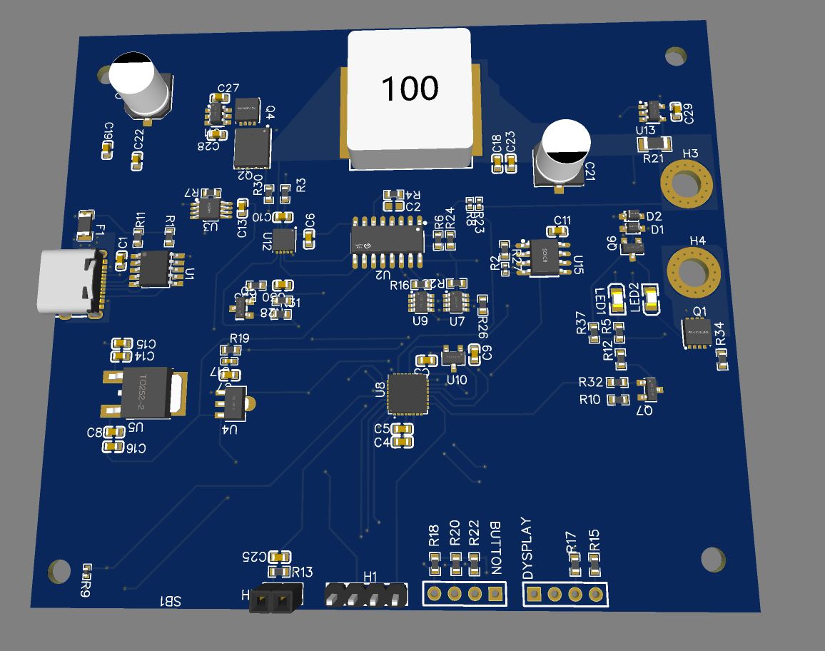

Messaggioda Foto UtenteThEnGi » 14 mar 2024, 19:59
é da un mese che non aggiornavo :oops:
Allego un PCB di dove sono arrivato, le tracce sono da ripulire le ho disposte per avere gli ingombri.
Avendo solo due facce ho tipo una giungla sotto il Uc :mrgreen:
Non nego che sono tentato di buttare via il 328p e sostituirlo con un STM32 ma non voglio stravolgere il progetto ora.
Sapete se esiste qualche controller PWM (anche in corrente) controllabile tramite I2C ?
