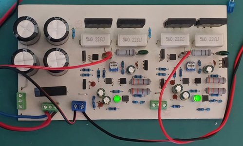

il fatto che dia problemi un solo canale, gia mi lascia pensare che ci sia qualcosa che non va sulle piste, o su un componente.
i due led, sono usati come vref per un generatore di corrente, e potrebbero anche non accendersi, non è detto che per funzionare devono accendersi, inoltre questi devono essere uguali sia di tipo che di colore, almeno per bilanciare i due canali.
se il canale che funziona si acende il led, e l'altro non si accende, lo vedrei possibile con una giunzione Vbe, del transistor in corto, anche se non avessi tensione sul collettore non mi pare che dovesse dare problemi al led che non si accende.
sembrando un problema capacitivo, da come ha specificato il tipo di difetto, imputerei il problema principalmente sulla polarizzazione data dalla rete, C13 R24 R25.
secondo me, se si vuole arrivare a duna possibilità di soluzione l'OP deve mettersi li con buona volontà a misurarsi le tensioni sui transistor del canale che non va, in modo da potere farsi un idea reale del punto di possibile causa. Anche se essendo il circuito retroazionato potrebbe essere difficile venirne a capo.

Riguardo l'accoppiamento termico, se Q4 e Q12 sono quelli montati vicino a Q5 e Q13 (lo spero) si possono montare sagomando i reofori di tutti e quattro in modo che si possano mettere a contatto e fascettare insieme come nella immagine postata da

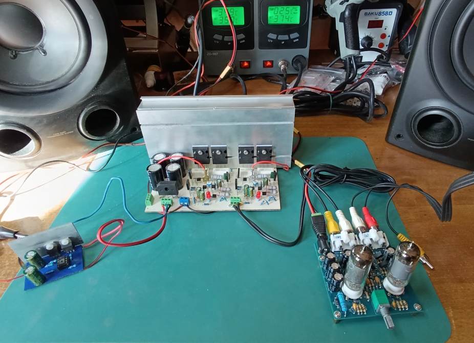

Buona sera a tutti,
oggi il topic affollato di commenti e di interventi, questo mi fa molto piacere, io ho avuto modo di collegarmi solo ora. Questa mattina l'ho passata a fare un po' di prove con i LED.

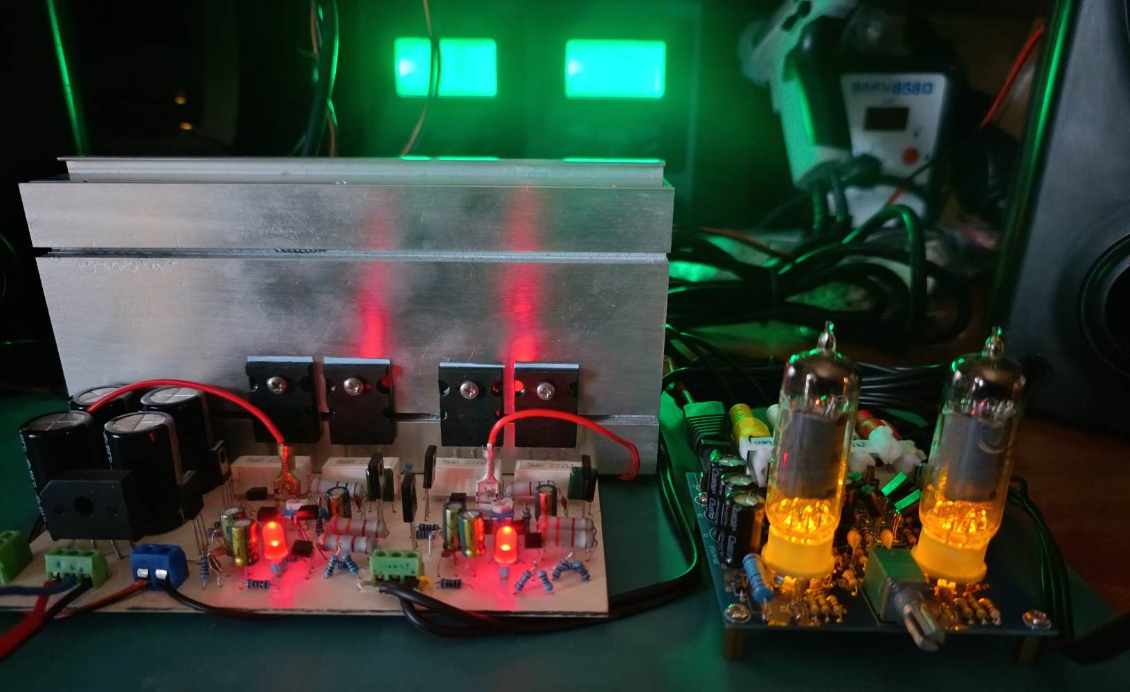

Dunque, ho montato gli zoccoletti per comodità ed ho fatto le prove con i led rossi, poi verdi e poi blu.
Comincio con il dire che funziona con tutti i colori ( entrambi i canalei ), anche se alcuni si accendono di più e altri meno, ad esempio, con i blu sembra andare meglio e ( sia come luminosità che come suono che sembra essere meno disturbato ). I verdi si accendono fievolmente e i rossi una via di mezzo. Tutto questo a 15+15 ( limite alimentazione di prova ). Sicuramente montando l'alimentazione definitiva con toroidale a 35+35 questi discorsi sono da rivedere. Facendo queste prove, casualmente, ho notato che il circuito funziona anche senza led e senza grandi differenze ( al momento 15+15 ) ma anche questa cosa è da capire poi con alimentazione dedicata.
Ho tolto il partitore resistivo e ho inserito un piccolo circuitino che mi genera alimentazione duale con un LM358 per continuare le prove con molta più efficienza e stabilità. Ho messo dei BD911-912 che se opportunamente dissipati fanno scorrere anche diversi ampere se ben dissipati..... ma non in questo caso ( infatti, c'è un piccolo dissipatore che rimane appena tiepido dopo un oretta di funzionamento ).
Nella foto, per proseguire i test ho montato anche un piccolo preampli a valvole a bassissimo rumore che benchè sia una cinesata è veramente efficace e aggrazia percepibilmente il suono, l'Ho montato al volo perché sarà parte anch'esso dell'ampli una volta messo a puntino il finale e la sua alimentazione ma eventualmente, sarà occasione per chi lo vorrà in un altro topic dove ( come consigliatomi ) tratterò la realizzazione del piccolo ampli a 360° e dove saranno inserite altre elettroniche oltre al preamplificatore valvolare come vumeter led, protezione antibump e sezione di livellamento con ponte raddrizzatore e condensatori adeguati ( questi sulla scheda, credo facciano quel che possono, ma le vedo un po' incerte come capacità per compensare le correnti a regime... sono 4 cap da 4700 UF... in paralleli da due, quindi 9200UF per ramo, 50 volt..... non saprei )

- Mi veniva un dubbio circa quella fascetta che accoppia le facce dei transistor bc547... ho notato che Q1-2 e Q9-10, sul PCB sono montati proprio frontalmente e vicini... fosse una decisione progettuale a tale scopo?? oppure quelle due coppie non hanno nessuna interazione per il discorso temperatura/polarizzazione?
- Si... Q4 e Q12 sono montati vicino a Q5 e Q13, esattamente frontalmente ( anche se in contenitori diversi ) però al bisogno si possono mettere in contatto senza problemi le due facce.
- i Transistor li ho montati in questo modo, in caso dovessero avere bisogno di piccoli dissipatori con una puntina di pasta termica dura riesco a dissiparli ( anche se raramente mi è capitato, però tanto più che è un circuito in prova... i BD invece hanno il classico foto per montaggio dissipatore e li ho lasciati in verticale.
- La polarizzazione data dalla rete, C13 R24 R25 è del canale funzionante DX. Forse ti riferisci a quella gemella del canale SX che è C4 R9 R10.
- Per quanto riguarda le potenze dichiarate, storsi la bocca già dai primi post ma mi accontenterei di avere un 50+50 r.m.s. su 8 ohm che per i miei scopi è più che efficace anche perché il trasformatore toroidale che vorrei utilizzare che ho già disponibile è di 160VA, quindi facendo i conti della serva... in linea teorica proprio a tirargli il collo potrei arrivare a 80w+80w ma è eufemistica come considerazione... oltre che teorica.
Domani se riesco, faccio la prova con trasformatore diretto e qualche misura iniziale per capire le correnti in gioco ecc ecc.
- guardando lo schema dell'amplificatore simile, i transistor da accoppiare termicamente nello schema di questo PCB risulterebbero essere Q4/Q5 e Q12/Q13... se non sbaglio.
P.S. Ho montato anche un dissipatore per fare le prove con un po' più di volume senza stressare i finali.

La fascetta accoppia BC547 a BD139 (e 140), è l'unico accoppiamento termico che serve, Q4 con Q5 e Q12 con Q13; il dissipatore serve solo ai finali.
Funziona anche senza LED? Certo che sì ma non come dovrebbe.
