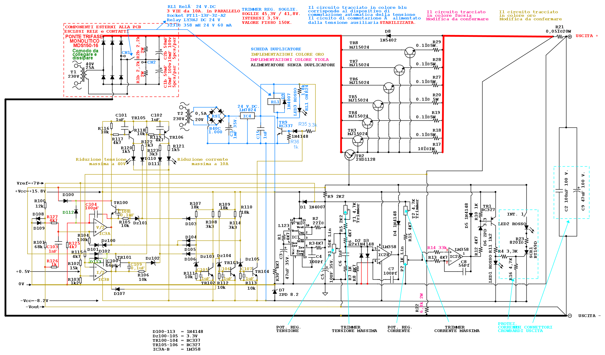

Messaggioda Foto UtenteBrunoValente » 25 gen 2022, 11:08
PERFETTO !!!, ci siamo :ok: :ok:
Non so se hai notato ma l'ultimo step è andato diversamente da come avevo previsto e il motivo è semplice: ieri sera, quando ho scritto l'ultimo step, ero cotto e ho scritto minchiate.
Il comportamento corretto è quello che hai riscontrato.
Nell'ultimo step ho scritto
BrunoValente ha scritto:8) Aumenta di nuovo P2
La tensione dovrebbe aumentare e la corrente pure oltrepassando 11.2A. Al superamento dei 40V la corrente dovrebbe essere prossima a 20A. Superati i 40V si dovrebbe eccitare il relè e entrambi i nuovi led non si dovrebbero accendere.
e invece tu hai riscontrato che
gianniniivo ha scritto:8) Aumento di nuovo P2
La tensione aumenta e anche la corrente. Con l’aumentare della tensione (39,3V) la corrente arriva a 20A e il led nativo della corrente si è spento. I 40V non li raggiunge rimanendo sempre a 39,3V. Il relè NON si eccita e si accende il nuovo led della tensione.
ed è il comportamento corretto perché la corrente è superiore a 10A, quindi la tensione viene plafonata a 40V e il nuovo led della tensione segnala che il blocco della tensione massima a 40V si è attivato.

Messaggioda Foto UtenteBrunoValente » 25 gen 2022, 11:14
Direi che sia arrivato il momento di ripristinare il contatto del relè e di verificare di nuovo tutto.
In particolare con il carico di 4.5ohm sarebbe bene verificare che, ruotando P1 molto lentamente, al passaggio per i 40V, quindi all'attivazione del relè, la tensione di uscita incrementi dolcemente senza subire brusche variazioni...santo oscilloscopio, dove sei? :roll:

Messaggioda Foto Utentegianniniivo » 25 gen 2022, 11:15
Ciao Bruno, grazie. Bene, considerato che sta prevalendo un po' di ottimismo, pubblico lo schema riveduto e corretto, poi proseguo con i test. Spero di non aver dimenticato qualche correzione...

Messaggioda Foto UtenteBrunoValente » 25 gen 2022, 11:18
Anche il valore di C109 andrebbe portato a 100nF

Messaggioda Foto Utentegianniniivo » 25 gen 2022, 11:27
Ok, ho fatto in tempo a modificare.

Messaggioda Foto Utentegianniniivo » 25 gen 2022, 11:31
Ho collegato il relè ma non sono sicuro di avere capito quale test eseguire. Forse l'ultimo?

Messaggioda Foto UtenteBrunoValente » 25 gen 2022, 11:42
Prima senza carico partendo con P1 a inizio corsa e ruotandolo lentamente fino a fondo corsa.
Con P1 a fondo corsa occorre tarare T1 per avere esattamente 80V in uscita.
Poi con entrambi i carichi collegati (4.5ohm e 3.5ohm) dovresti partire con P1 a inizio corsa e P2 a fondo corsa e dovresti ruotare P1 fino a che si accende il led nativo della corrente, cosa che avverrà ad una tensione inferiore a 40V (se a 40V la corrente ancora non arriva a 20A e quindi quindi se si accende il nuovo led della tensione, allora dovresti parallelare altre resistenze al carico in modo che la corrente arrivi a 20A prima che la tensione arrivi a 40V e assicurarti che il nuovo led della tensione sia spento) e in queste condizioni dovresti tarare T2 per avere in uscita esattamente una corrente di 20A.
T1 e T2 non andranno più toccati.
A seguire gli ultimi due test fatti ultimamente: prima quello con il solo carico da 3.5ohm poi l'altro dove ad un certo punto i due carichi vanno parallelati.
fatto questo, se tutto ok, vedremo, come credo che sia, se sarà necessario migliorare il cablaggio in alcuni punti.

Messaggioda Foto UtenteBrunoValente » 25 gen 2022, 11:43
Prima dei test però dovresti cambiare C109 con uno da 100nF

Messaggioda Foto Utentegianniniivo » 25 gen 2022, 11:48
Va bene, una provetta da niente... ?%
Il condensatore C109 l'ho già sostituito sia sullo schema pubblicato che sul progetto... :D
