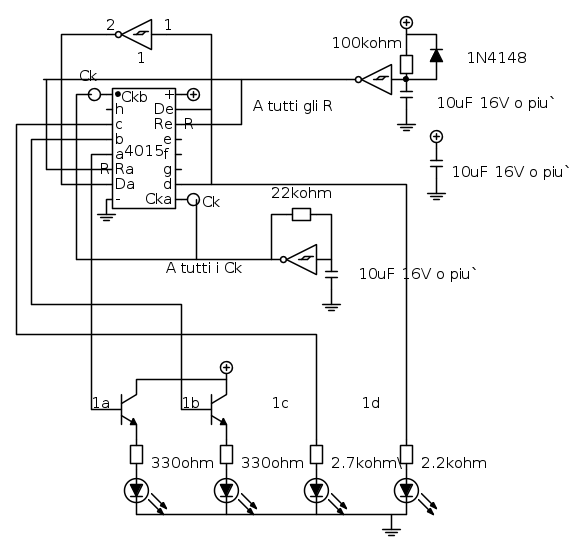

2) Nello schema con un solo 4015, che ripeto qui,
descrivi a parole, con precisione i collegamenti dell'uscita c e dell'uscita d del 4015. Indica anche il numero dei piedini dell'integrato. Questo mi serve per capire come leggi gli schemi.
3) Guardando il tuo circuito, quello che vedo in foto, descrivi con precisione i collegamenti dell'uscita c e dell'uscita d del 4015.

Innanzitutto specifico come leggo il 4015.Lo leggo guardando dalla parte smussata.Dalla parte smussata punto il dito sui piedini di sinistra e inizio a contare da 1 a 8 scendendo mentre puntando il dito sui piedini di destra conto salendo ovvero dal basso verso l'alto dal 9 al 16.Sulle mie foto il pin 1 del 4015 è collegato su E23 mentre il pin 8 su E30 il pin 9 su F30 e il pin 16 su F23.Spero di essere stato chiaro
Il piedino c dell'integrato che corrisponde al pin3(come da data sheet) è collegato dietro la resistenza del terzo led dove la resistenza è quella da 2.2Kohm. IL piedino c,PIN3,è collegato SOLO dietro la resistenza del led interessato cioè il 3°Led.Il collegamento è avvenuto come da schema( si vede nelle foto basta guardare il filo verde che parte da D25 e arriva ad H10.Non è avvenuto nessun altro collegamento tra il piedino c e il resto del circuito
IL piedino d del CD4015 invece corrisponde al pin10.Dalla verticale del piedino d partono due fili:
1)il primo è collegato a una porta invertente del 40106 e in particolare è collegato al pin13 del CD40106 dove il pin13 coincide con l'entrata della porta invertente(la parte piatta per capirci cioè quella senza pallino o gergalmente può essere vista come la base del triangolo,triangolo che è simbolo della porta invertente)
2)il secondo filo invece è collegato al 4°Led e in particolare è collegato dietro la resistenza da 2.7Kohm( come chiesto nello schema)
Guardando lo schema in foto ovvero quello che hai postato tu il piedino c e d li ho collegati come ho appena scritto sopra...il piedino c al terzo led dietro la relativa resistenza e il piedino d dietro la resistenza del 4°Led e poi al pin13 del 40106,entrata della porta invertente.

Vediamo il 4015. I piedini sono individuati correttamente. Nella descrizione usi i verbi salire e scendere mentre l'integrato e` montato orizzontalmente :). Se ti riferisci allo schema ok, si parte dal piedino segnato come 1 e si procede in senso orario guardando da sopra.

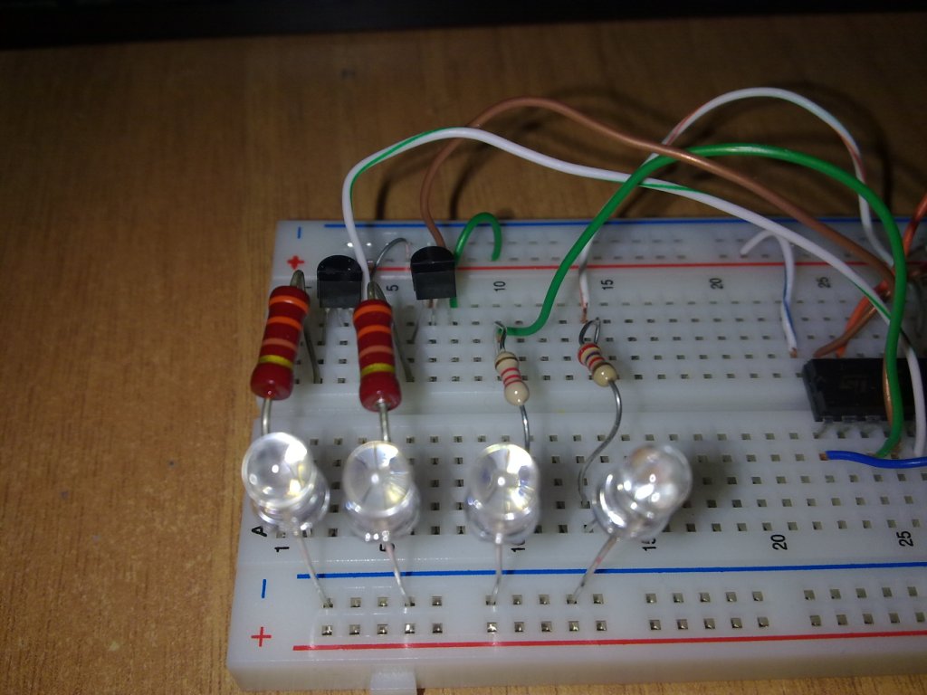

Ok per il collegamento dell'uscita c come da schema. Guardando la basetta vedo il filo verde dall'uscita c ad H10, poi da G10 parte la resistenza da 2.2kohm. WHAT THE HELL IS CONNECTED TO I1?. Io vedo un filo bianco e nero che parte da I1 e va sulla barra di alimentazione positiva. DOVE CAZZO E` QUEL FILO NELLO SCHEMA? E` la seconda volta che ti dico che e` sbagliato.
Piedino d: la lettura dello schema e` corretta, la realizzazione no.
Dall'uscita d vedo un filo bianco arancione che va su I14. Da G14 parte la resistenza da 2.7kohm.
CHE GUFO CI FA IL PEZZO DI FILO ARANCIONE DA J14 ALLA BARRA DEL POSITIVO?
Lo schema lo sai leggere, lo monti sbagliato e non vedi che ci sono dei collegamenti non rappresentati sullo schema.
Adesso passo al transistore collegato al secondo led.

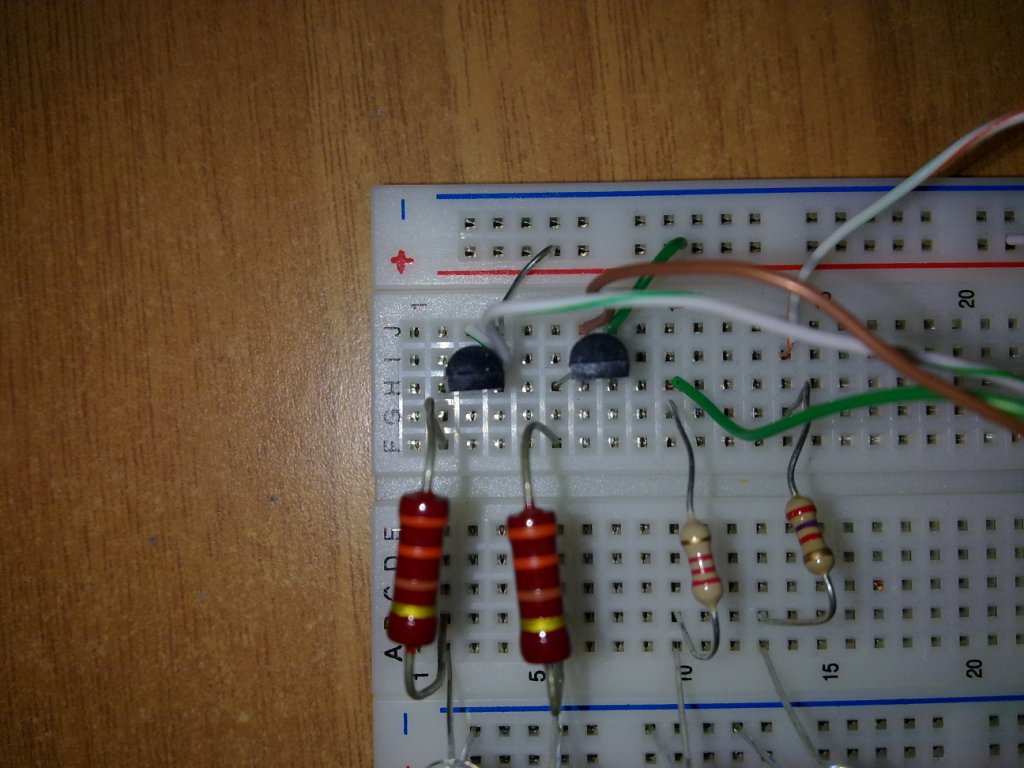

C'e` un filo verde che va dal positivo alla colonna 6 (J6). La resistenza da 330 ohm parte da F6, e quindi essendo sulla stessa semicolonna e` collegata direttamente al positivo. Inoltre mi sembra che il transistore abbia collettore ed emettitore collegati insieme sulla colonna 6, contatti H6 e I6.
TUTTA LA SEMICOLONNA 6 e` collegata insieme, non hai realizzato lo schema.
Per comodita` i transistori conviene metterli con i piedini in orizzontale, ad esempio I6 I7 e I8.

Perfetto adesso funziona:D :D :D :D chiedo scusa davvero per il tempo che ho rubato e che senza dubbio è più prezioso del mio
C'era stata una incomprensione da parte mia nel capire come fossero ben collegati i led.Pensavo che in realtà poi tutti i led dovevano essere collegati di nuovo al positivo e non solo i led con la resistenza da 330ohm e il transistor

Hai montato i transistori in "orizzontale" eliminando i corticircuiti che vedevo? Se la risposta e` si`, transistori in orizzontale, 4 led che si accendono e si spengono in sequenza correttamente, dovrebbe esserci una forte differenza di luce fra i primi due e i secondi due. Quale preferisci?

Tra poco posterò le foto del circuito funzionante dove i transistori sono stati messi con i piedini in orizzontale
Per quanto riguarda la luminosità continuo a non vedere delle grandissime differenze...la luce dei led con i transistor è senza dubbio più forte però non di tanto...nel video che tra poco posterò si vedrà meglio

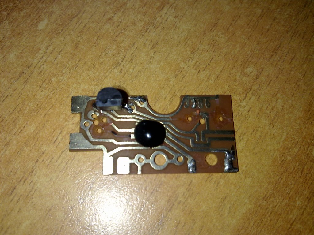

Per quanto riguarda lo schema della sveglia mi è molto difficile ricavarlo in quanto presa la sveglia mi preoccupai solo di recuperare il quarzo e quindi tutti gli altri componenti che erano collegati vicino staccai pure quelli compresi i fili collegato sul circuito stampato.Non so di preciso rimettere i componenti al loro posto però posso pur sempre fare una foto anche a loro e al circuito stampato da cui sono stati ricavati e ovviamente inserire i valori degli stessi componenti

Queste invece sono le foto del circuito stampato della sveglia se fosse necessario posto anche le foto della bobina e del magnete che si trovavano nella sveglia
