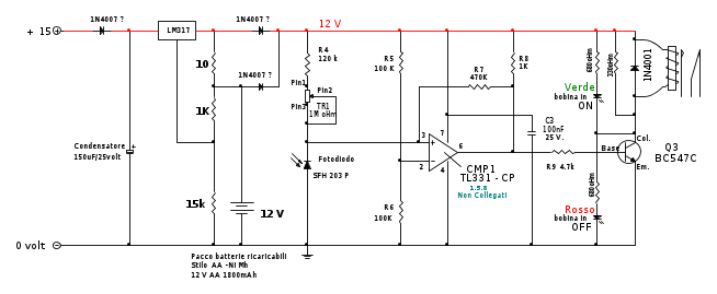

Messaggioda Foto Utenteilluminor » 17 apr 2014, 6:31
La batteria dovrebbe tenere acceso l'impiantino in mancanza di corrente
Io ho inserito una batteria che non so se sia adeguata al impiantino poi ho inserito 2 diodi da definire e una resistenza da definire i componenti non so se siano messi nella giusta collocazione o se ne vanno aggiunti altri.
Pensa si possa riuscire a rifinire quest ultima parte di schema?

Messaggioda Foto Utenteg.schgor » 17 apr 2014, 6:40
Sì, un alimentatore dovrebbe mantenere in carica la batteria
che alimenta il dispositivo in mancanza di rete.
Per i diodi dovrebbero andar bene i soliti 1N4007, ma per
dimensionare la resistenza occorre conoscere con precisione
la tensione (penso stabilizzata) dell'alimentatore.

[84] Re: Crepuscolare con fotodiodo e operazionale
Messaggioda Foto Utenteilluminor » 17 apr 2014, 6:54
Questo è un problema perché vorrei allaciarmi alla corrente del campanello di casa per illuminare linteruttore assiema alla luce del campanello esterno con citofono e qui arriva una corrente piu o meno di 15 volt sicuramente non stabilizzata quindi credo si debba pensare anche come far si per stabilizzarla.

[85] Re: Crepuscolare con fotodiodo e operazionale
Messaggioda Foto Utenteg.schgor » 17 apr 2014, 8:09
Le caratteristiche di un alimentatore per campanelli
non sono certo adatte per alimentare un circuito elettronico.
Per utilizzarlo comunque, bisogna prevedere un condensatore
(minimo 100uF) a valle del diodo ed un regolatore di tensione
(LM317) tarato a 13V. La resistenza può servire da retroazione
per il limite di corrente (vedi datasheet)

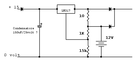

[86] Re: Crepuscolare con fotodiodo e operazionale
Messaggioda Foto Utenteilluminor » 17 apr 2014, 12:15
Lo schema potrebbe essere una cosa dell tipo?

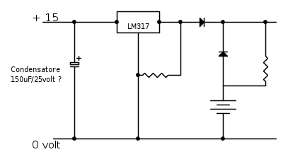

[87] Re: Crepuscolare con fotodiodo e operazionale
Messaggioda Foto Utenteg.schgor » 17 apr 2014, 16:10
Modificherei lo schema così:

[88] Re: Crepuscolare con fotodiodo e operazionale
Messaggioda Foto Utenteilluminor » 17 apr 2014, 16:16
Ok, lo collego al resto e poi lo posto per intero e cosi è completo.

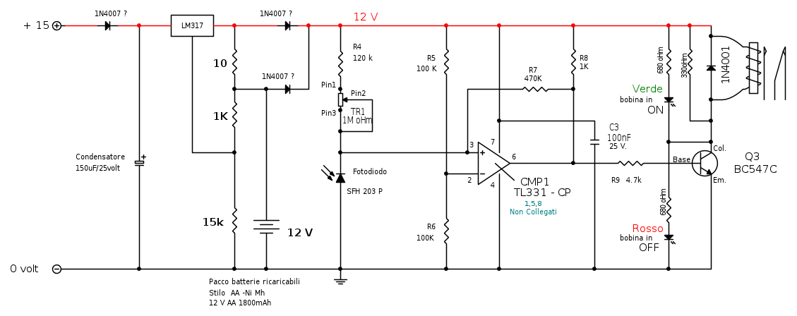

[89] Re: Crepuscolare con fotodiodo e operazionale
Messaggioda Foto Utenteilluminor » 17 apr 2014, 16:43
Questo dovrebbe essere lo schema completo e finito.
