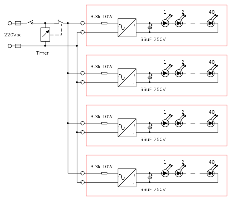

Ciao a tutti.
Su richiesta di
TONYSTARK vi do ulteriori informazioni sul mio bromografo a led.
Ho utilizzato questi led, Il prezzo non è cambiato rispetto ad un paio di anni fa, quando li acquistai io. Ho fatto un rapido giro e mi sembra di averne visti di simili a prezzi più bassi.
Ne ho montati complessivamente 192 su una superficie pari al vetro del vecchio scanner utilizzato per fare il bromografo.
Li ho distribuiti su 4 basette mille-fori (48 per basetta) che affiancate coprono giusto quella superficie.
Su ogni basetta ho anche montato l'elettrolitico, la resistenza e il ponte secondo lo schema che segue cercando di sistemarli negli spazi disponibili tra le file di led, in modo da non alterare l'ordine di distribuzione degli stessi led.
In pratica ho realizzato quattro basette indipendenti e complete di tutto quello che occorre per poterle alimentare a 220 V collegandole in parallelo.
Il tutto è alimentato in serie al contatto di un timer elettromeccanico del tipo con motorino elettrico: può sembrare una scelta antiquata ma è sicuramente la più semplice e quella che garantisce di suo, senza aggiungere nulla, il congelamento del tempo trascorso nel caso di black out durante l'uso del bromografo.

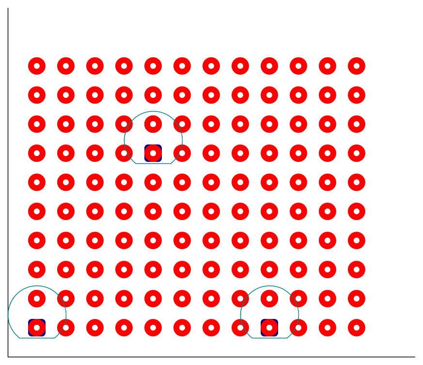

La disposizione che ho scelto per i led è la seguente:
Come ho già detto nell'altro post, con questa distanza tra i led, è necessario disporre le basette a 15cm dal vetro, altrimenti non si avrebbe una distribuzione uniforme della luce.
Funziona molto bene, anche se non ho termini di paragone con quelli fatti con le lampade.
Posso dire che per un risultato eccellente sovraespongo le basette impostando tempi di almeno 5 minuti ma posso permettermi questo lusso solo perché utilizzo master fatti dal tipografo su pellicola positiva che garantiscono nelle zone nere un livello di opacità altissimo e nelle zone bianche una perfetta trasparenza: in questo modo le zone esposte alla luce vengono "ben cotte" e così lo sviluppo nella soda avviene molto rapidamente, i contorni rimangono nettissimi e le piste, rimaste completamente al buio nonostante la sovraesposizione grazie all'alta opacità del master, restano ben protette dal fotoresist.
