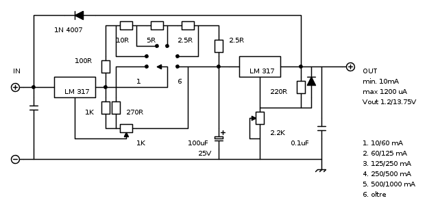

marco438, mi hai infuso coraggio!
Il Romics è concluso e posso tornare alle mie passioni elettroniche finalmente.
Ho deciso per il seguente schema:
ho beceramente indicato con
il selettore.
Il bello è che cosi potrei anche selezionare la modalità master\slave dei due canali.
Mi scuso per non aver optato immediatamente per il selettore, ma volevo esplorare un po' la cosa prima di decidere
Due domande:
- A vostro avviso quante resistenze - livelli di corrente massima dovrei mettere?
- Qgli amperometri servono o fanno un po' troppo albero di natale? e se si che caratteristiche dovrebbero avere?
Grazie a tutti per la pazienza
il selettore.
Due domande:

La prima frase non l'ho capita.
Circa il numero delle resistenze penso che 4 siano sufficienti.
Pero' cosi' come lo hai disegnato il circuito non va. O metti resistenze piu' commutatore (senza il potenziometro) o lasci tutto come era prima.
Per avere una buona lettura, suggerirei 1A fondo scala. (anche se l'integrato puo' arrivare a 1.5A o poco piu').
