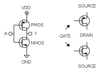

Ora, lo schema interno di un invertitore NOT CMOS, di base é questo:
Dove a fianco ho aggiunto pure i nomi dei morsetti dei MOS.
Dato che la resistenza di GATE di un MOSFET é altissima, (idealmente
), la resistenza di input non serve, basta collegarli a GND o a VDD.
Tra l'altro i fabbricanti includono già le dovute protezioni e la resistenza di entrata
così ad esempio.
Ma non serve tanto per limitare la corrente di entrata sennò per evitare auto oscillazioni etc, ma questo é un altro discorso.

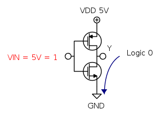

Comunque, in qualsiasi caso, entrata a VDD o a GND, a circuito montato devi sempre fare attenzione agli output.
Nel caso di avere un 1 logico in entrata, o 5V per esempio
Il PMOS é spento quindi é come se fosse un interruttore aperto tra VDD e Y.
É pero l'NMOS ad essere acceso quindi si comporta come un interruttore chiuso tra Y e GND. Questo vuol dire che se accidentalmente crei un cortociruito tra VDD e Y, senza resistenza, idealmente rompi l'NMOS, realmente direi qualcosa di più perché passa tanta corrente, si scalda il componente e bruci il circuito interno.

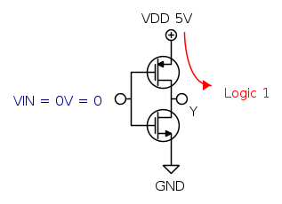

Invece quando hai sull'ingresso uno stato logico basso 0, o 0V
L'NMOS é spento ed il PMOS é acceso, quindi é quest'ultimo che si comporta come un interruttore chiuso tra VDD e Y, quindi se crei un cortocircuito accidentale tra Y e GND direi che rompi tutto.
Quindi, una volta montato il circuito fai una prova con il tester per vedere che non ci siano dei contatti che non ci devono essere, come appunto quelli citati.
