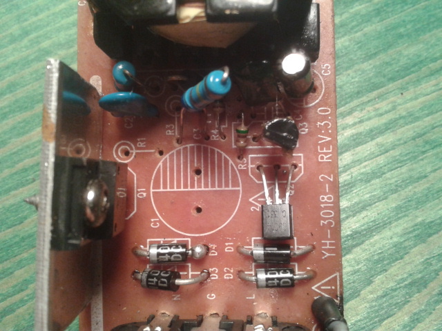

PietroBaima ha scritto:Foto UtenteNarcolex, stavo cercando di confrontare la foto del post [10] con quella del post [65], ma non riesco a vedere bene, purtroppo.
Mi stavo chiedendo se tu avessi collegato i diodi 1N4007 correttamente e non con A e K invertiti (quelli vicino al connettore di alimentazione).
Puoi confermare?
Ciao Pietro, ti confermo che i diodi li ho rimessi per come erano, sono tutti nello stesso verso e così erano quando li ho tolti, se guardi il post 10 su un diodo si vede il verso, gli altri erano tutti nello stesso verso del primo, inoltre, sul PCB c'è anche il simbolo che indica chiaramente il verso...
Dici che è possibile che magari ho bruciato qualche pista e non raddrizzano più?
Inoltre ho notato che il piccolo componente verde che c'è di fianco al trasformatore, risulta un po' sciolto sull'involucro.. ma era a contatto con un altro piccolo componente nero che ha 3 piedini, quindi non so quale dei due può essersi scaldato troppo.

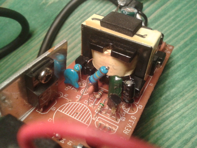

..alura il caso si fa disperato :( :( ... anche perché senza "averlo per le mani" è proprio un'agonia :( :(
comunque 220Ω sul source sono troppi... magari rosso/rosso/oro=2,2Ω e la resistenza è aperta? Certo se sono risaltati i diodi o il MOS :( :(
Non vedo bene, praticamente sotto il condensatorone ci sono due transistor piccoli o è uno solo?

Messaggioda Foto UtenteNarcolex » 20 mar 2013, 22:33
Allora,
adesso dissaldo l'elettrolitico e poi posto una bella foto.. e se riesco a vederlo, anche il codice
di quei due componenti che ci son sotto... l'integrato sembra funzionare, o almeno, l'altro era in corto
comunque posizionavi il tester, questo invece no...
comunque, dammi un attimo che accendo il saldatore, così faccio pratica di dissaldatura...

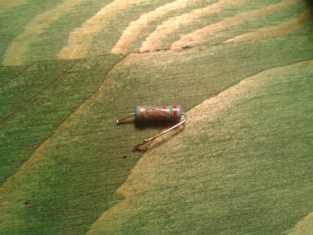

Messaggioda Foto UtenteNarcolex » 20 mar 2013, 23:06
Dovrei avere 3 mani per far tutto insieme... ehehehehe
comunque ho fatto, adesso posto le foto...
C'è un componente 2a222j che credo sia un condensatore...
poi accando 2 transistor s9014
La restistenza sul source del MOS è rotta, scorticata da una parte e non segna nulla,
inoltre l'ho provata col pravadiodi e risulta interrotta...
le bande sono 2 rosse e 1 grigia o argento.
I diodi funzionano ancora tutti e 4...
Adesso... domanda....
Ho visto che ci sono dei tester che fanno anche da capacimetro per misurare i condensatori,
potrei utilizzare uno strumento del genere per provare i condensatori con sicurezza?
A seguire foto del tutto :)

[86] Re: Alimentatore Molex 12/5 V
Messaggioda Foto UtenteNarcolex » 20 mar 2013, 23:20
Eccole

Messaggioda Foto Utentecarloc » 20 mar 2013, 23:35
dalla foto non saprei...argento 0,22Ω :ok: oppure oro 2,2Ω :?: :?: vedo se tiro giù lo schema, faccio due conti e ti dico quale mi sembra più probabile
per i condensatori, diciamo che una misurata la puoi pure dare ma comunque se non sono in corto direi che i ceramici ed i film plastici (tipo la pasticchetta verde) 99% sono ok.
Per gli elettrolitici la cosa è un po' più tricky e ammesso che il tester abbia un fondo scala sufficiente a misurarli potresti scoprire almeno quelli "aperti" o "seccati" cioè quelli che hanno una capacità molto minore di quella nominale (uno dei guasti "di usura" più comuni).
Comuque prima sempre assicurarsi che leggano aperti in ohm :D

Messaggioda Foto UtenteNarcolex » 20 mar 2013, 23:40
La resistenza è o grigia o argento... questo son sicuro, poi c'è una banda esterna in oro, ma credo dia quella della tolleranza..
Quindi per i 2 s9014 che faccio? sto cercando il ds, dovrebbero essere 2 transistor, li testo come ho
fatto col MOS?
Che posso fare io intanto? dissaldo qualche altra cosa? ... ahahahhaah
Ormai ci ho preso la mano, le piste sembrano di cartoen, o forse è il saldatore

Messaggioda Foto Utentecarloc » 20 mar 2013, 23:48
allora argento :D :D
sì sì visto che sei così attivo :D dissalda i transistor e provali così e considera anche la prova CE come nella prima parte del mio post [25] di quello stesso thread
:D che con le fiammate che ha fatto non si sa mai #-o #-o ...

[90] Re: Alimentatore Molex 12/5 V
Messaggioda Foto UtenteNarcolex » 21 mar 2013, 0:07
Col Tester in prova diodi ho..
TIPO = NPN
rosso su B
BE= aperto
BC= 675mv
Nero su B
BC= Aperto
BE= Aperto
L'altro prova non mi è chiara come devo mettere i puntali su CE #-o
