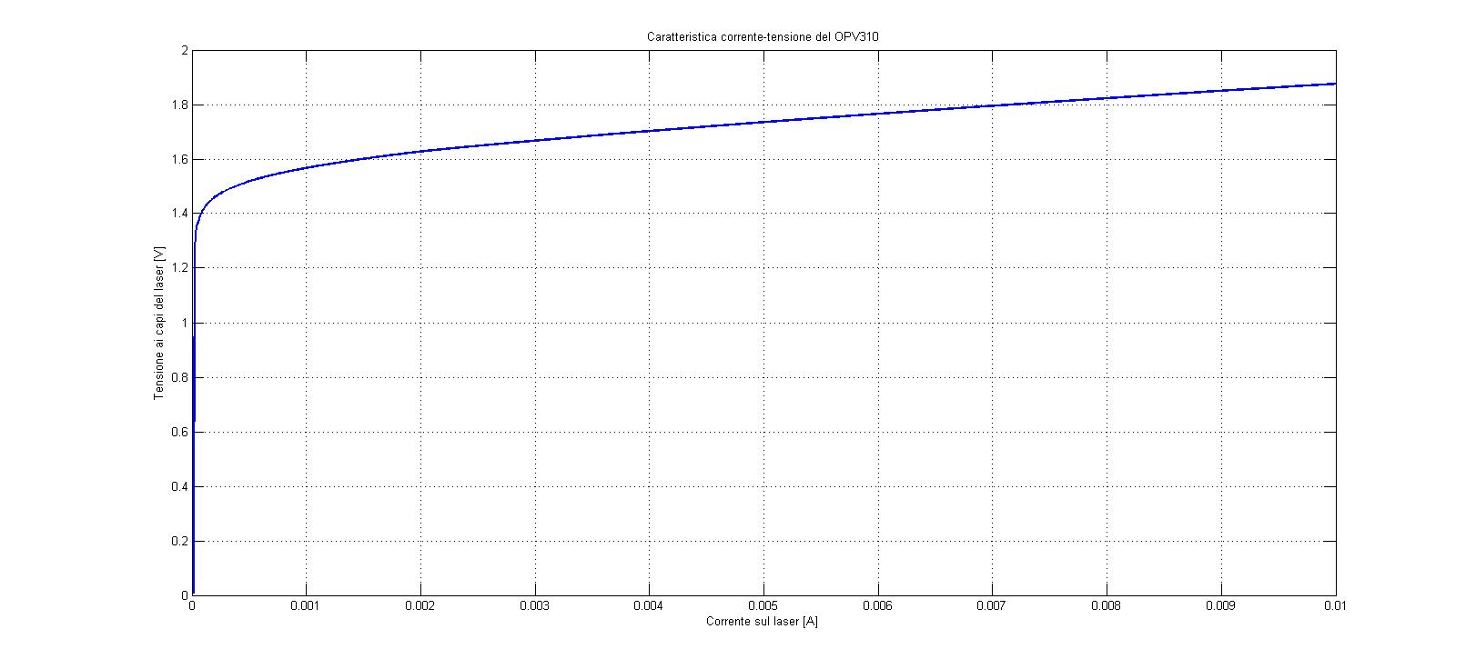

Caratteristica corrente-tensione del laser, con questa posso calcolarmi la resistenza equivalente di piccolo segnale. E' stata fatta variando la tensione in ingresso da 0 a 1V a passi di 1mV. La corrente è calcolata in base alla tensione reale impressa dal generatore, mentre la tensione sul diodo è misurata.
Ho stampato la corrente sulle ascisse perché è quella che mi determina il punto di lavoro.

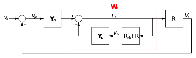

Ho fatto qualche conto, dimensionalmente le cose tornano, però non sono molto sicuro.

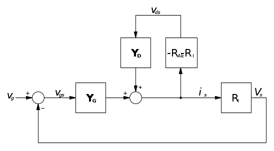

Considerando lo schema a blocchi:
L'obbiettivo è quello di ottenere la funzione G, il mio procedimento è questo:
quindi avrei:
portando il secondo addendo al primo membro:
![V{ds}[ 1 + Y_D(R_I+R_{AK})] = -V_{gs}Y_G(R_I + R_{AK}) V{ds}[ 1 + Y_D(R_I+R_{AK})] = -V_{gs}Y_G(R_I + R_{AK})](/forum/latexrender/pictures/53776c9fb8c79662b9fad8c2cb41282e.png)
sostituendo nella (1) l'espressione della
ottengo:
![V_s = \left [ V_{gs}Y_G - V_{gs}\frac{Y_D Y_G(R_I + R_{AK})}{1 + Y_D(R_I + R_{AK})} \right ]R_I V_s = \left [ V_{gs}Y_G - V_{gs}\frac{Y_D Y_G(R_I + R_{AK})}{1 + Y_D(R_I + R_{AK})} \right ]R_I](/forum/latexrender/pictures/5df4cb24484af7ac981c564c4f2b7567.png)
![V_s = V_{gs} \left [ Y_G - \frac{Y_D Y_G(R_I + R_{AK})}{1 + Y_D(R_I + R_{AK})} \right ]R_I V_s = V_{gs} \left [ Y_G - \frac{Y_D Y_G(R_I + R_{AK})}{1 + Y_D(R_I + R_{AK})} \right ]R_I](/forum/latexrender/pictures/41ec350df5210b3c3bf03d6884cfcadc.png)
quindi finalmente, sempre se il procedimento è giusto, ho:
![G = \left [ Y_G - \frac{Y_D Y_G(R_I + R_{AK})}{1 + Y_D(R_I + R_{AK})} \right ]R_I G = \left [ Y_G - \frac{Y_D Y_G(R_I + R_{AK})}{1 + Y_D(R_I + R_{AK})} \right ]R_I](/forum/latexrender/pictures/b67fafbf0f150cbb204260f91cef7aeb.png)
dimensionalmente dovrebbe tornare.

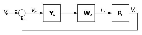

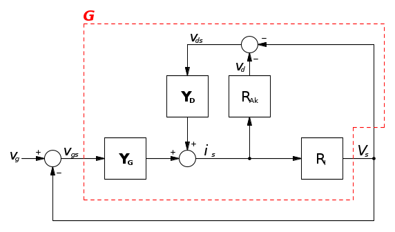

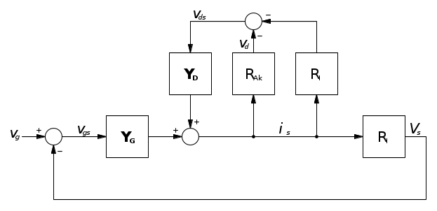

Io farei così:
1) Ridisegnamo lo schema a blocchi nel modo seguente:
2) Maneggiando un po' questo schema otteniamo:
dove
3)Ora arriviamo a questo schema equivalente
ottenendo la funzione di trasferimento del tuo stadio di uscita

Mi sa che devo ridare un occhio ai conti.
Decisamente meglio il tuo metodo comunque
spero di avere l'occhio che hai tu un giorno se no sono cavoli

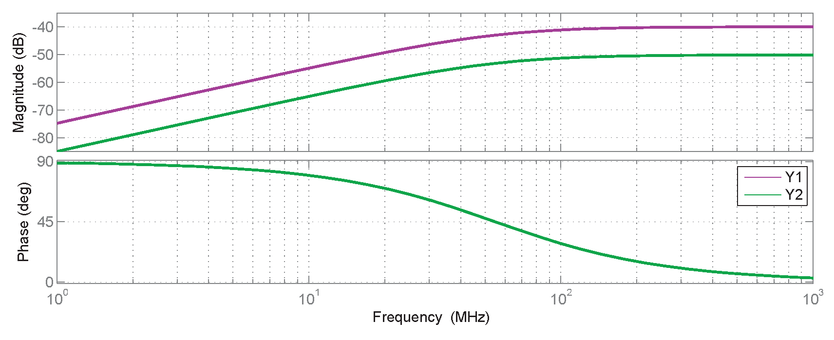

Rieccomi, ho fatto una piccola modifica al circuito, ho messo
così da poter sfruttare tutto il range di tensione possibile in uscita dal micro che genererà la Vref (0-5V). Comunque i calcoli non cambiano molto, nel senso che continuiamo a essere in saturazione fin che il mosfet è acceso.
Ora mi sono scelto tre punti di lavoro che credo ragionevoli
e per ogni punto con il grafico delle capacità parassite alla mano mi sono determinato la
e
. In questo modo ho potuto vedere gli andamenti delle funzioni
e
, riporto quella per il punto a corrente massima:
verificando quindi che queste due funzioni sono effettivamente trascurabili nella banda di interesse per la mia applicazione.
